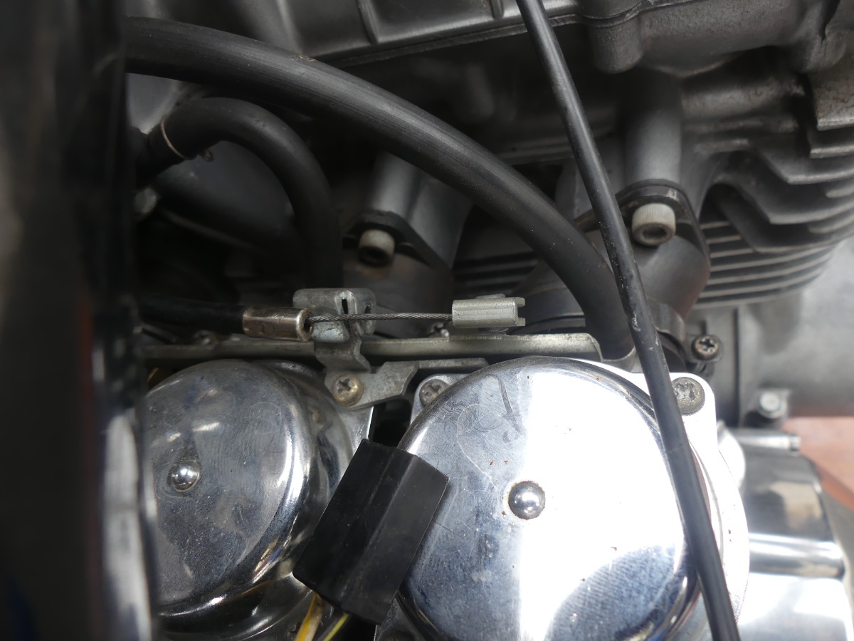

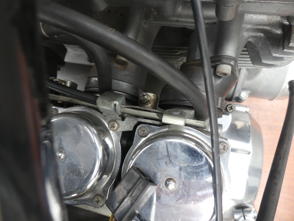

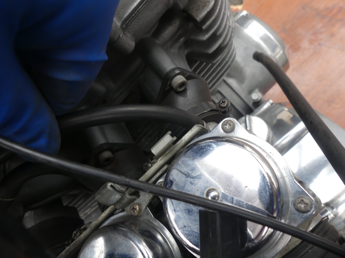

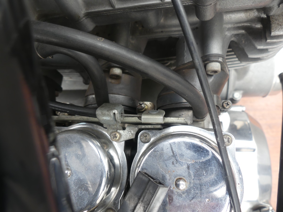

    Bonne remarque de Zézé, faut pas qu’il y ait de trou dans le couvercle, hein, sinon, autant pas mettre de récipient Alors étape suivante, mais on n’a pas fait de photo, ch’sais pô pourquoi, on devait bader la caque, mais André a bien ouvert le commodo droit pour en extraite les cà¢bles de tirage et de retour, puis a repoussé au mieux les gaines dans le cadre pour doner du mou C’est que les carbus, ils sont solidaires de ces deux cà¢bles, et que si on ne donne pas de mou, bin, c’est pas possible de sortir la rampe Pis y a aussi le cà¢ble de starter, qui n’aura aucun secret pour celui ou celle qui a déjà bricolé un vélo, c’est le même principe, la gaine est prise dans son arrêt, il faut tirer dessus et sortir le cà¢ble par l’ouverture pratiquée en bas du susdit arrêt. De bus de plus, c’est évident, le sortir de son logement et le mettre dans un coin là où il ne fera pas obstacle à la manoeuvre Là, on avait repris nos esprits, y a des photos ‚

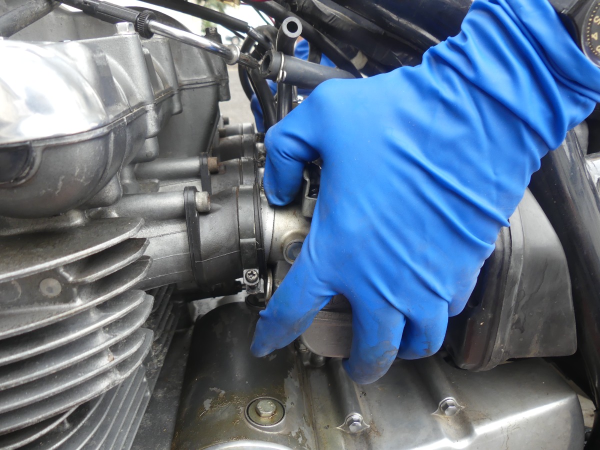

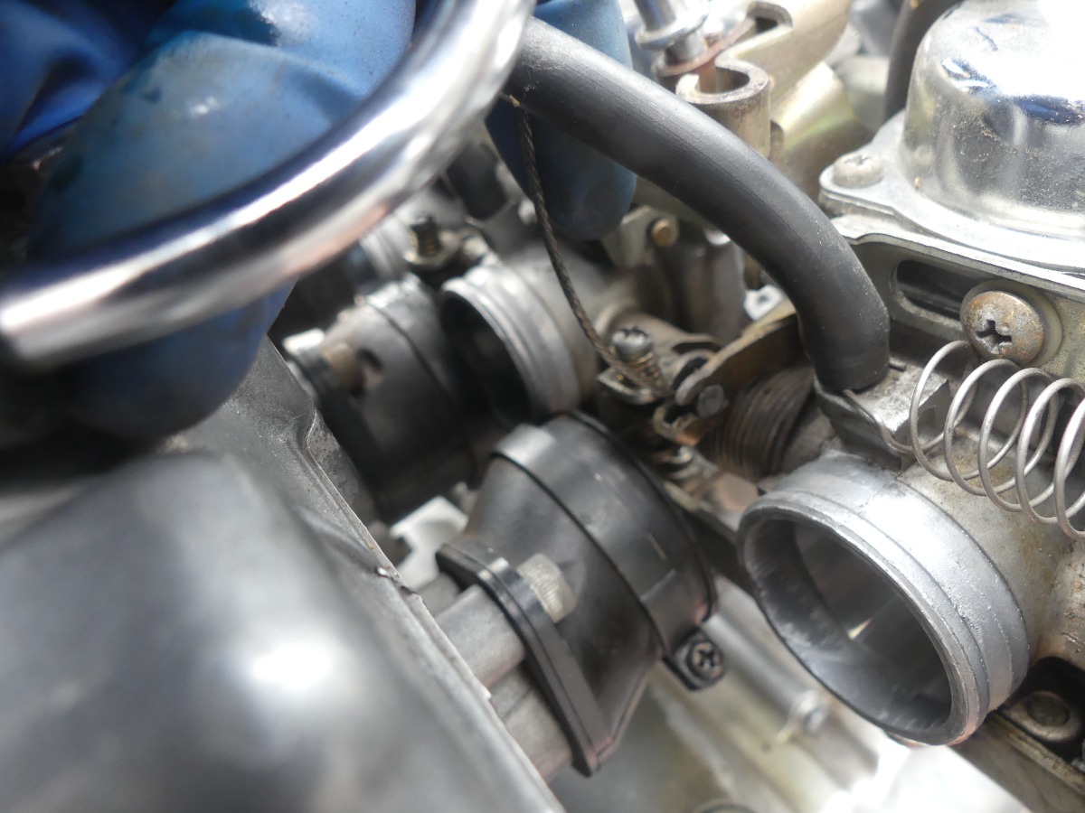

    On a donc déconnecté le cà¢ble du starter, c’est très facile à faire Reste à déboiter la rampe des pipes d’admission, en la basculant vers le bas et à la faire coulisser en forçant le moins possible vers la gauche ou la droite (là, on la sortie par la gauche, cela parait plus logique vu l’emplacement des cà¢bles) Dès que cela est possible, il faut déconnecter les cà¢bles de tirage et de retour, ainsi que les durites reliées aux conduits de dépression si ce n’est pas déjà fait Afin de faciliter le détachement des cà¢bles, il n’est pas inutile de tourner le palonnier à la main

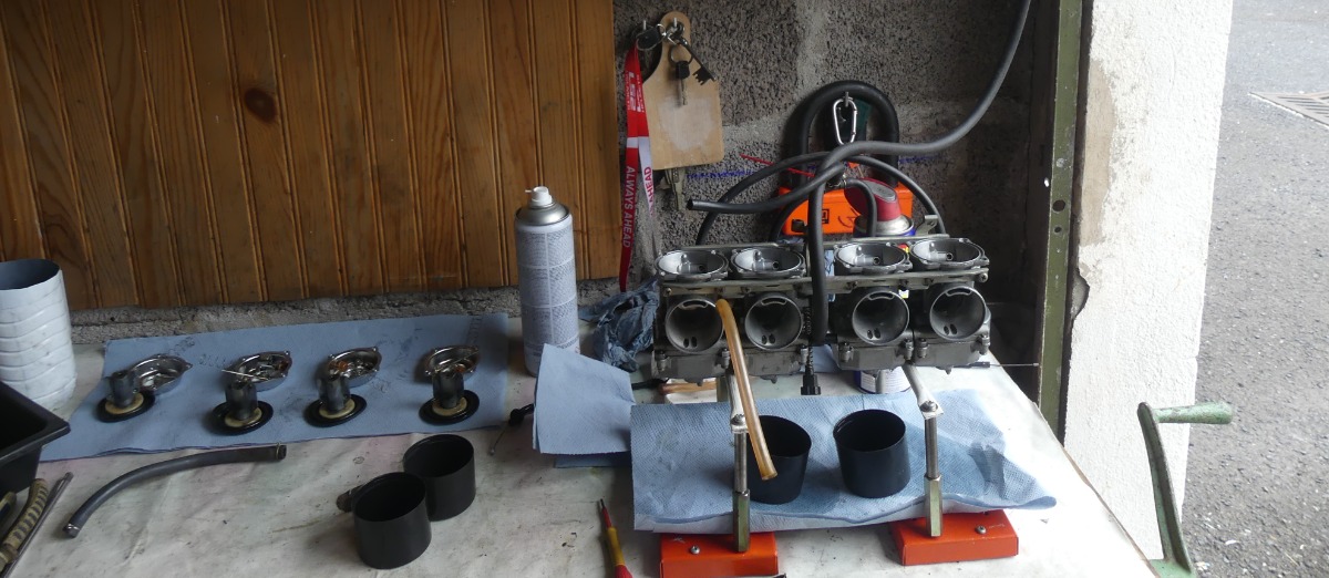

    Une fois tout déconnecté, il est possible d’enfin sortir la rampe et de la poser sur l’établi Personnellement, je ne mets jamais la rampe dans un étau, mais c’est possible de le faire sans serrer de trop J’ai un support home made sur lequel poser la rampe droite A ce stade, je trouve toujours utile de rebrancher la rampe sur une nourrice, afin de détecter d’éventuelles fuites liées à un mauvais fonctionnement des pointeaux J’en profite pour contrôler le niveau des cuves ‚

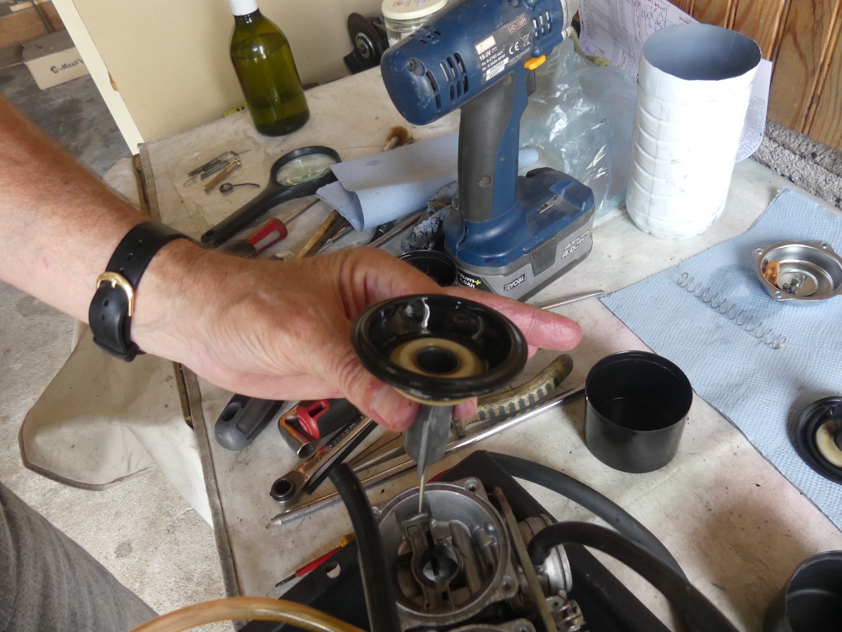

    Le moment est venu de déposer les couvercles de boisseaux, qui se repoussent facilement sous l’action d’un gros ressort pas bien costaud, aucun risque de le prendre dans la figure Sous le chapeau, on sort le ressort, puis en tirant la membrane, le boisseau qui est solidaire de celle-ci et l’aiguille On pose tout cela délicatement sur un essuie-tout, et on passe au suivant Il faut à ce stade vérifier la conformité des aiguilles avec la référence d’origine, cela donne de précieuses indications sur le passé de la rampe et son entretien La photo a été prise au remontage, avec la membrane bien nettoyée au WD40 ‚

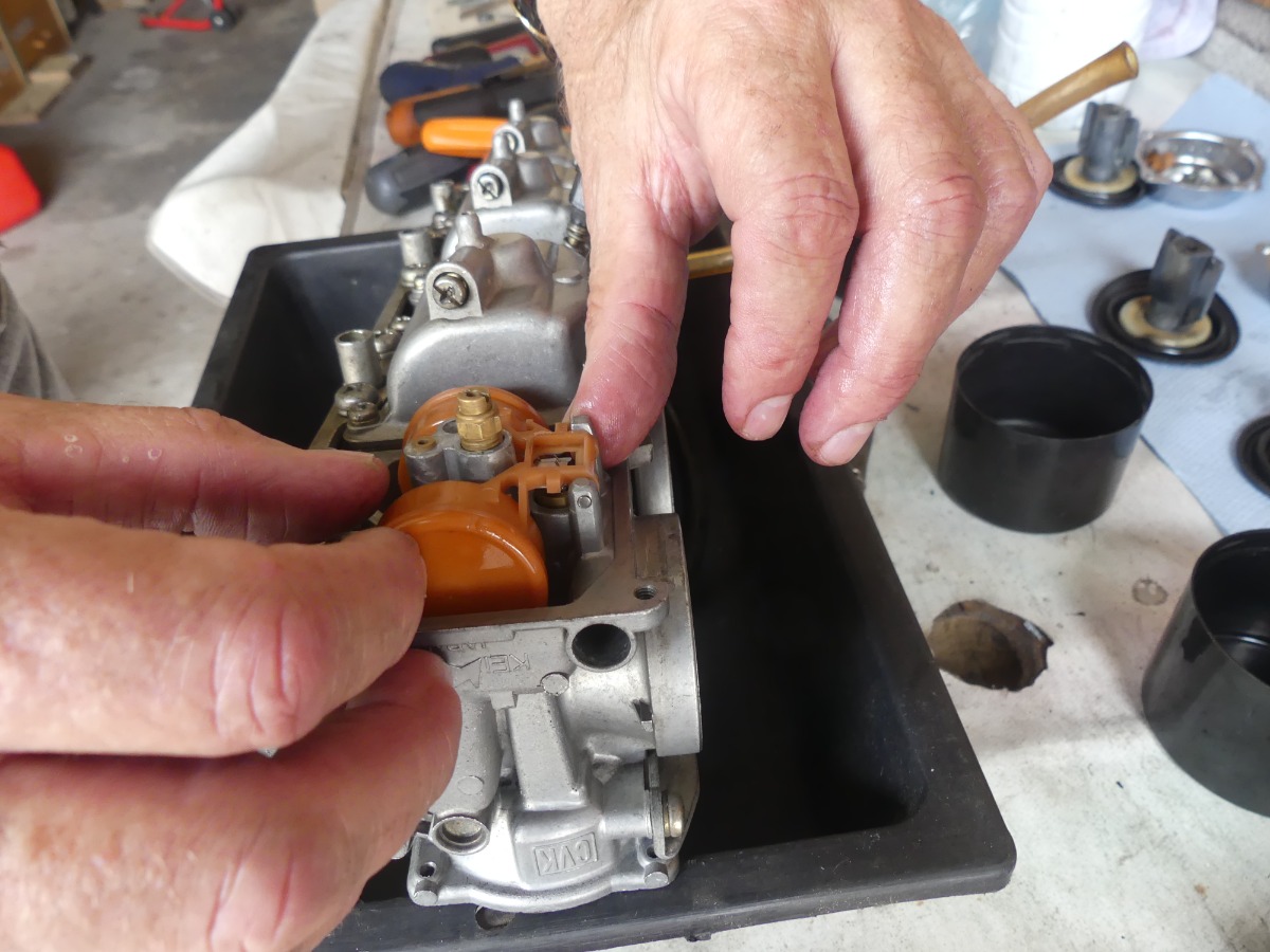

    On passe côté cuves Les enlever En dessous, on découvre un flotteur, qu’il faut enlever Il est retenu par une goupille qu’il suffit de repousser de son logement En le soulevant, on soulève aussi le pointeau On met tout ça de côté et on passe au carbu suivant pour la même opération Photo prise au remontage ‚

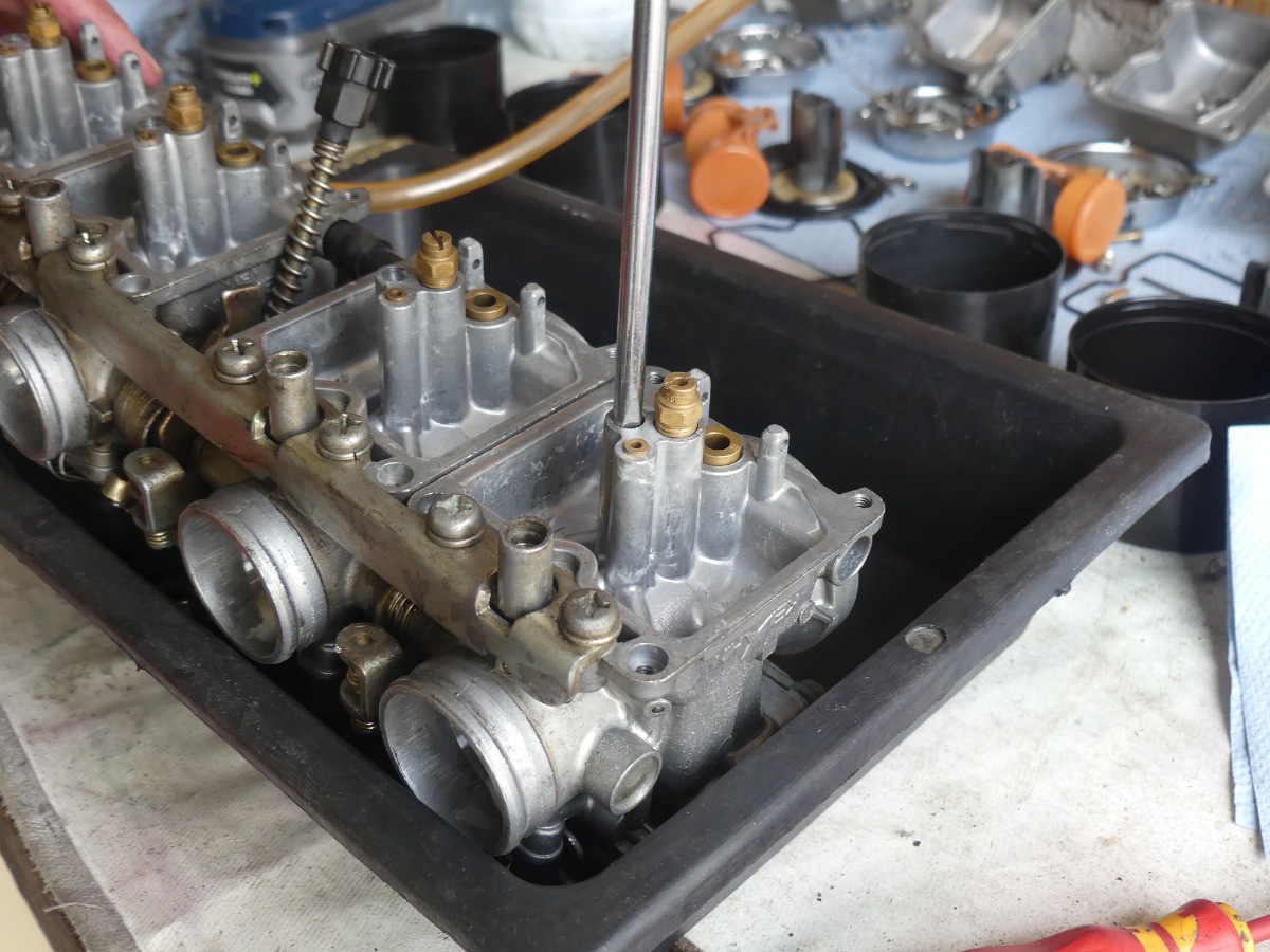

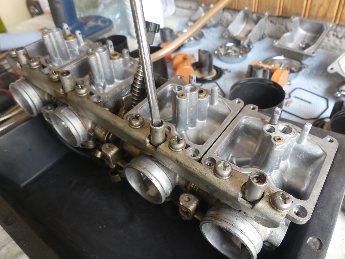

    Extraction des gicleurs de ralenti Pour cela, utiliser absolument le bon tournevis ! Le gicleur est dans le puits, souvent très serré. Il faut en général forcer un peu pour le dévisser Dévisser les quatre gicleurs, puis retourner la rampe pour les laisser choir sur l’établi ‚

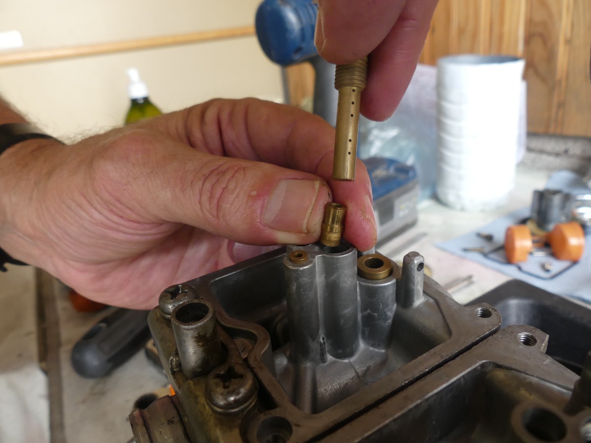

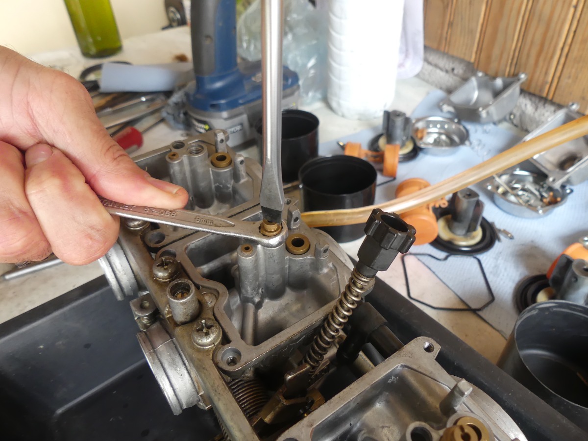

    Au tour des gicleurs principaux Ils sont retenus vissés sur le puits d’émulsion Les dévisser en retenant le puits avec un clé à oeil Puis desserrer le puits d’émulsion ‚ Au bout du puits d’émulsion, on trouve le puits d’aiguille, qui ressemble à un gicleur Pour le sortir, il suffit d’appuer dessus par le centre du carbu Attention ! : Si le puits d’aiguille n’est pas enlevé, on a toutes les chances de le perdre à l’étape soufflette Bien le mettre à côté de son aiguille, car il s’agit là de deux pièces qui travaillent ensemble, et ne doivent pas être séparées Photo prise au remontage, le puits d’aiguille a une forme qui s’appaire avec le puits d’émulsion ‚

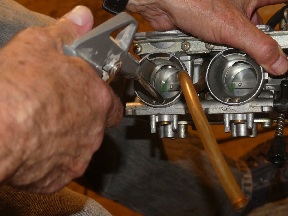

    On passe maintenant au nettoyage à l’essence de tout ce qui est sale Personnellement, je termine à la bombe de nettoyant frein, pour enlever les dernières traces de gras A ce stade, il faut passer un coup de soufflette dans tous les orifices disponibles, en insistant S’agit que les trous soient débouchés ! Sur la moto d’André, deux gicleurs de ralenti étaient colmatés, ce qui explique que la moto ne fonctionnait plus ou très mal Attention à bien tenir les gicleurs devant la soufflette, et proscrire de le faire sur une pelouse ou un bac à sable couleur laiton

    Une petite précision, ne jamais souffler dans les trous avec la membrane de boisseau montée sur le carbu. Pour le tournevis qui va bien, il ne faut pas qu’il bouge dans la fente du gicleur. Risque de ripage et qu’un bout de métal peut se détacher et boucher celui de ralenti. C’est valable pour toutes les vis. Mais bon, je ne fais que me répéter tout le monde sait ça.
