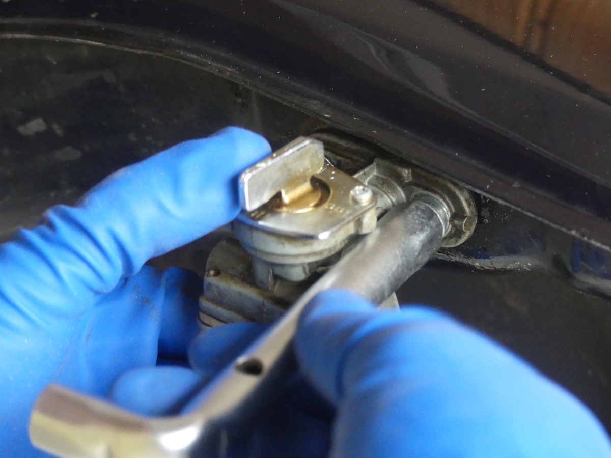

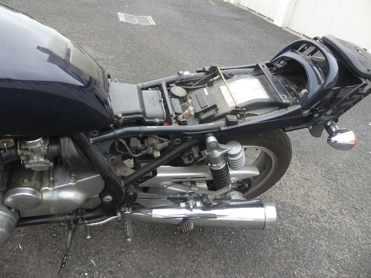

    On avait deux obligations avec André : – supprimer la fuite du robinet d’essence – supprimer la fuite des carbus Deux problèmes différents, à régler de la même manière, c’est à dire en nettoyant les bestioles Les pièces n’étant pas arrivées à temps, nous étions à la merci d’une pièce défectueuse, mais André était là aussi (surtout), pour apprendre à nettoyer. Alors, on a commencé par enlever le réservoir, et ça, il savait déjà le faire André Puis il a fini de vidanger le réservoir et déposé le robinet, cose assez facile à faire, mais gare à bien caler le réservoir pour qu’il ne se retrouve pas par terre … Pour cela, une clé de 10 ou un gros tournevis cruciforme conviennent

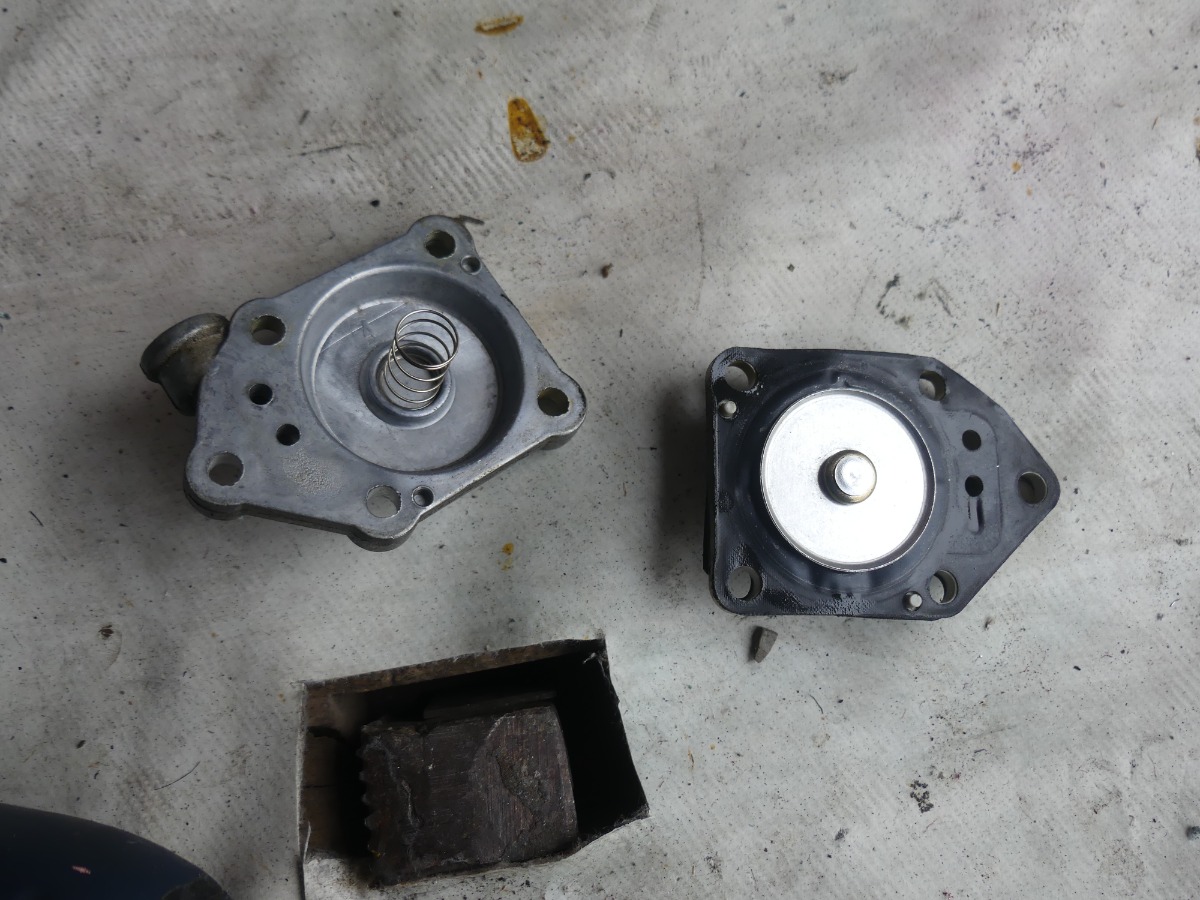

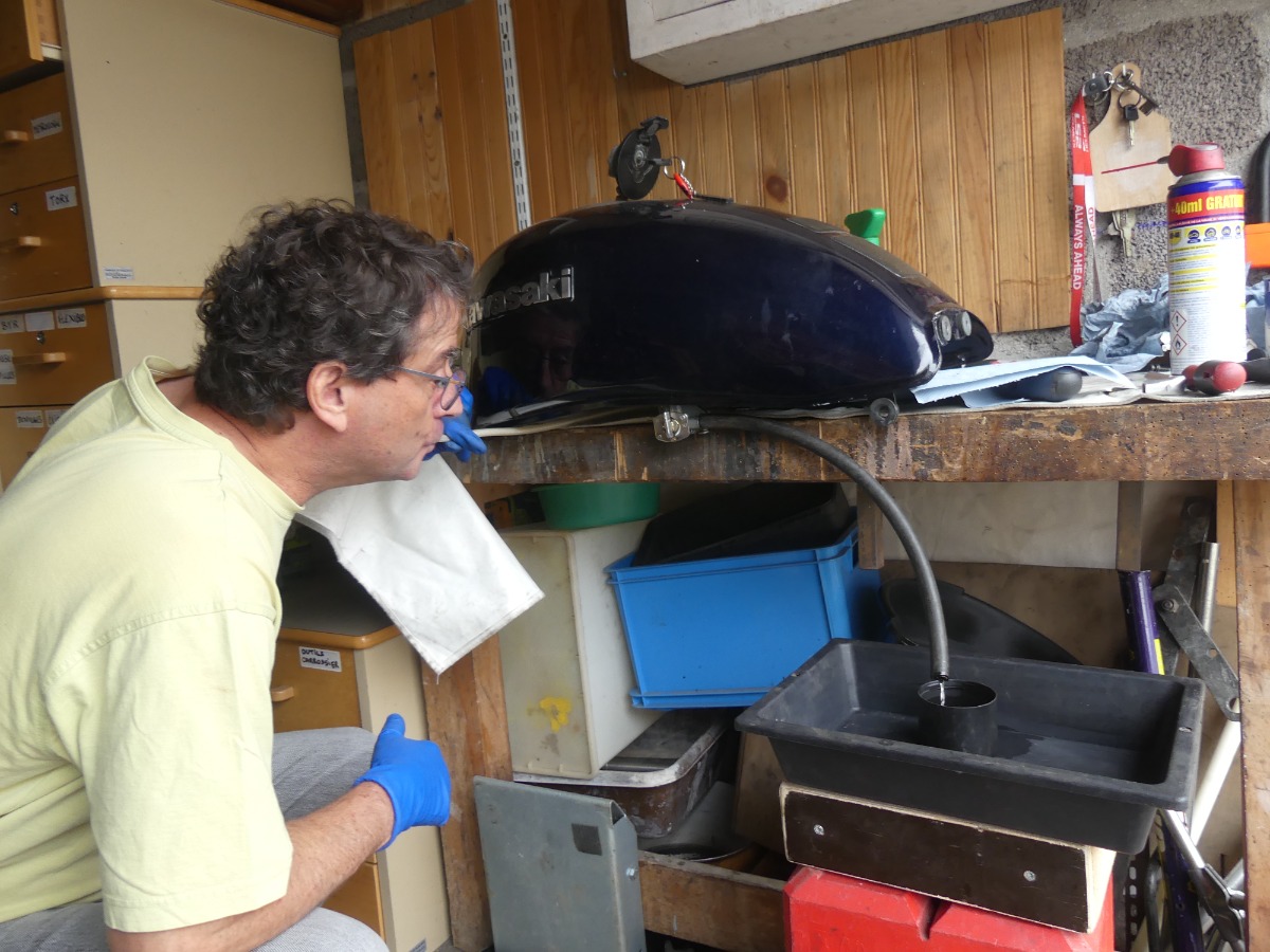

    Un robinet à dépression, c’est assez simple In joint torique empèche que le carburant s’écoule entre le robinet et le réservoir Le carburant chemine du réservoir via un filtre solidaire du robinet, et pénètre dans le robinet côté « membrane » Un petit ressort plaque un joint sur le passage vers le côté « distributeur » (ON, RES et PRI) Ce ressort peut être contraint par l’action de la membrane si une dépression se crée derrière elle, libérant le passage de l’essence vers le distributeur C’est le cas quand le moteur tourne ou quand André aspire doucement par la petite durite Ceci est un très bon moyen de savoir si son robinet fonctionne (celui de la Zéphyr, pas celui d’André) Chaque zéphyrien devrait faire ce test une fois par an pour éviter les surprises, ça ne prend que 5 minutes d’oter deux durites et de raccorder la prise de dépression à sa bouche
    #271043
    Sur PRI, ça doit couler Sur On ou sur RES, ça ne doit couler que si l’on aspire et si l’on cesse d’aspirer, ça ne doit plus couler du tout : sur ces deux positions, le robinet est fermé lorsque le moteur ne tourne pas, et ouvert lorsque le moteur tourne

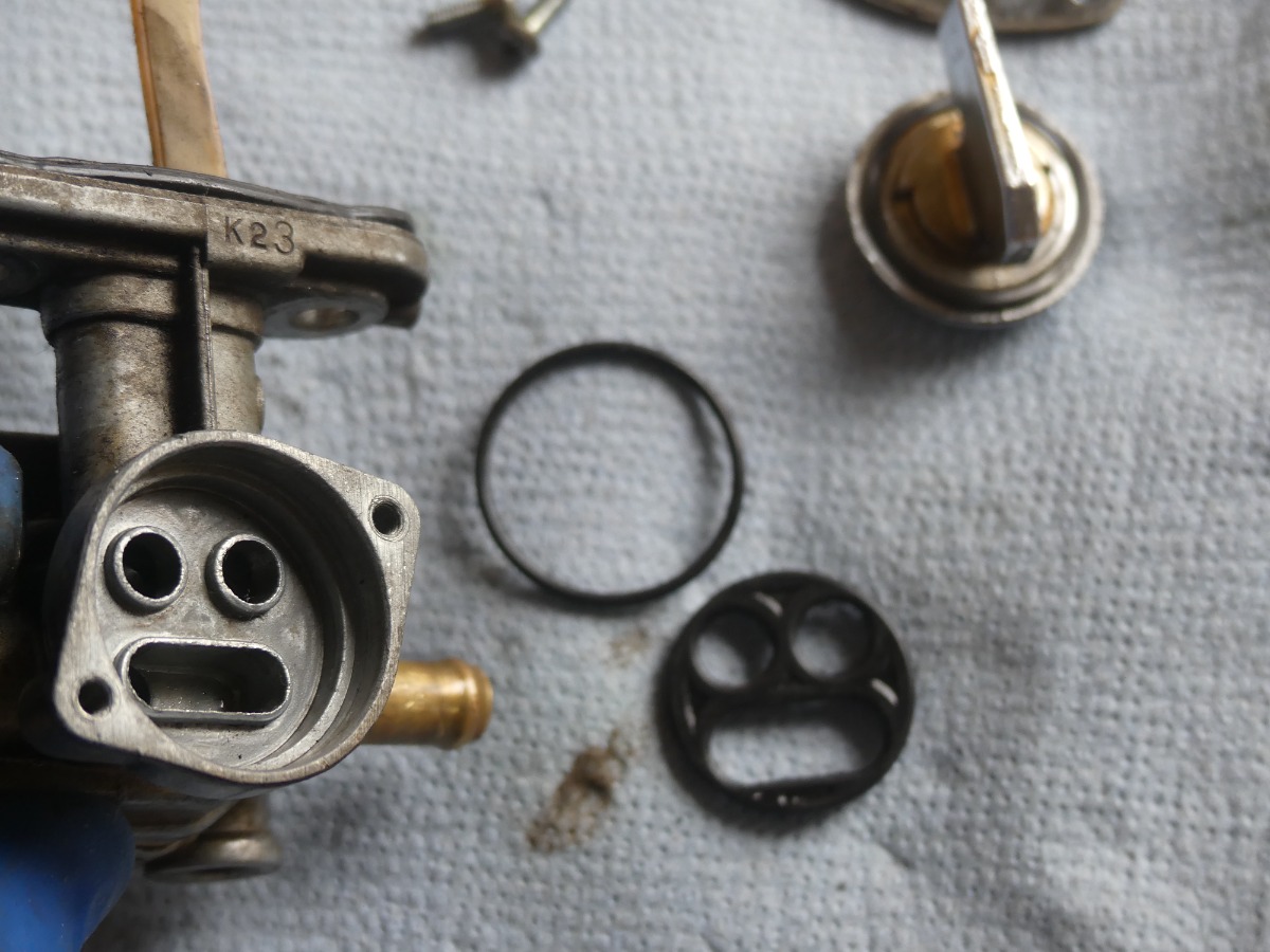

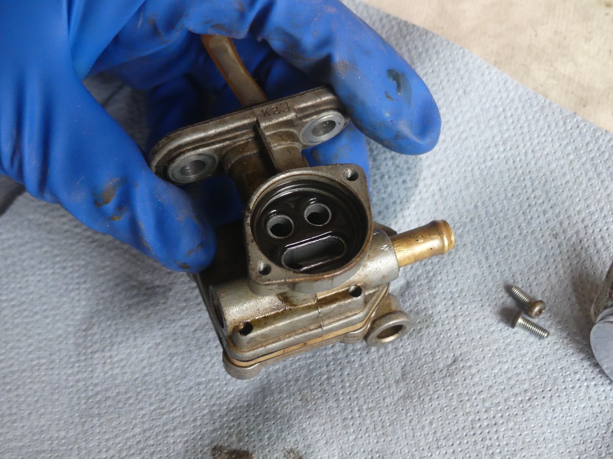

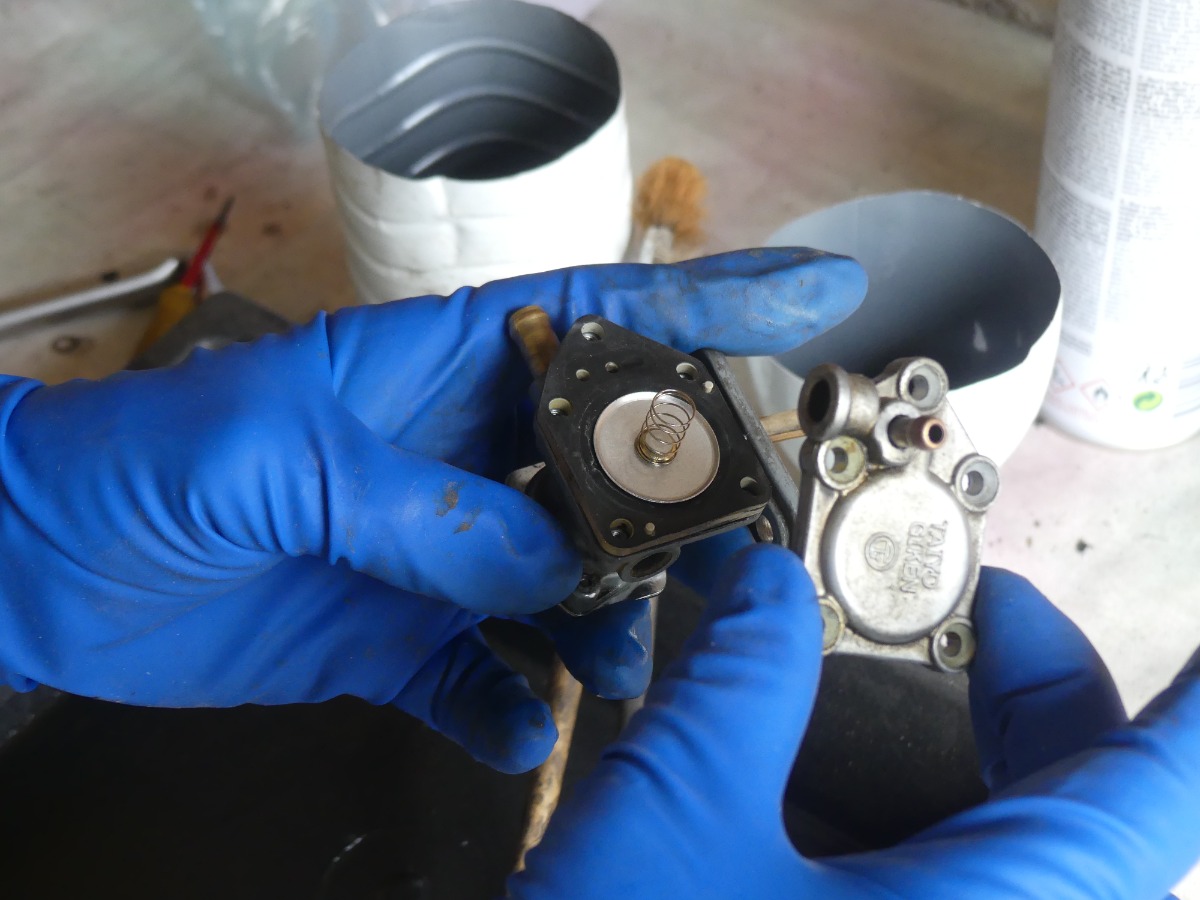

    Un robinet, c’est simple, mais délicat Les molécules d’essence sont plus petites que celles de l’eau, et l’essence s’infiltre ou fuite par la plus petite faille En nettoyant soigneusement, André a détecté un petite merdouille qui devait empêcher le joint torique de fermeture de plaquer complètement Il avait déjà remplacé membrane et joints, sans succès, certainement parce que le nettoyage n’avait pas été minutieux (faut le faire à la loupe pour être sûr de l’absence d’impureté, avec un petit pinceau et de l’essence. Résultat : le robinet fonctionne très bien On le remonte après avoir mis un petit coup de papier de verre sur sa portée et celle du réservoir, et on passe aux carbus ‚
    #271045
    Voici les pièces du robinet, à vérifier et nettoyer Côté membrane (ouverture et fermeture à dépression Côté distributeur On, PRI et RES

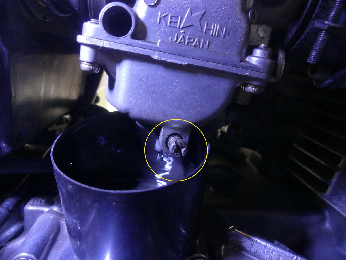

    André n’avait (pas le légume) jamais déposé de rampe de carbus, alors voici comment il a fait : Vidange des cuves : il suffit de mettre un petit récipient (ici, un couvercle de bombe nettoyant frein, mais ça marche aussi avec un couvercle de bombe de peinture, ou autre, tant qu’il est assez petit pour passer sous le carbu On peut ôter la rampe sans faire cela, mais après, on vient pas se plaindre qu’on a foutu de l’essence sur son short Opération à faire sous chaque cuve, il suffit de desserrer la vis de purge‚, entourée de jaune sur la photo‚‚ ‚

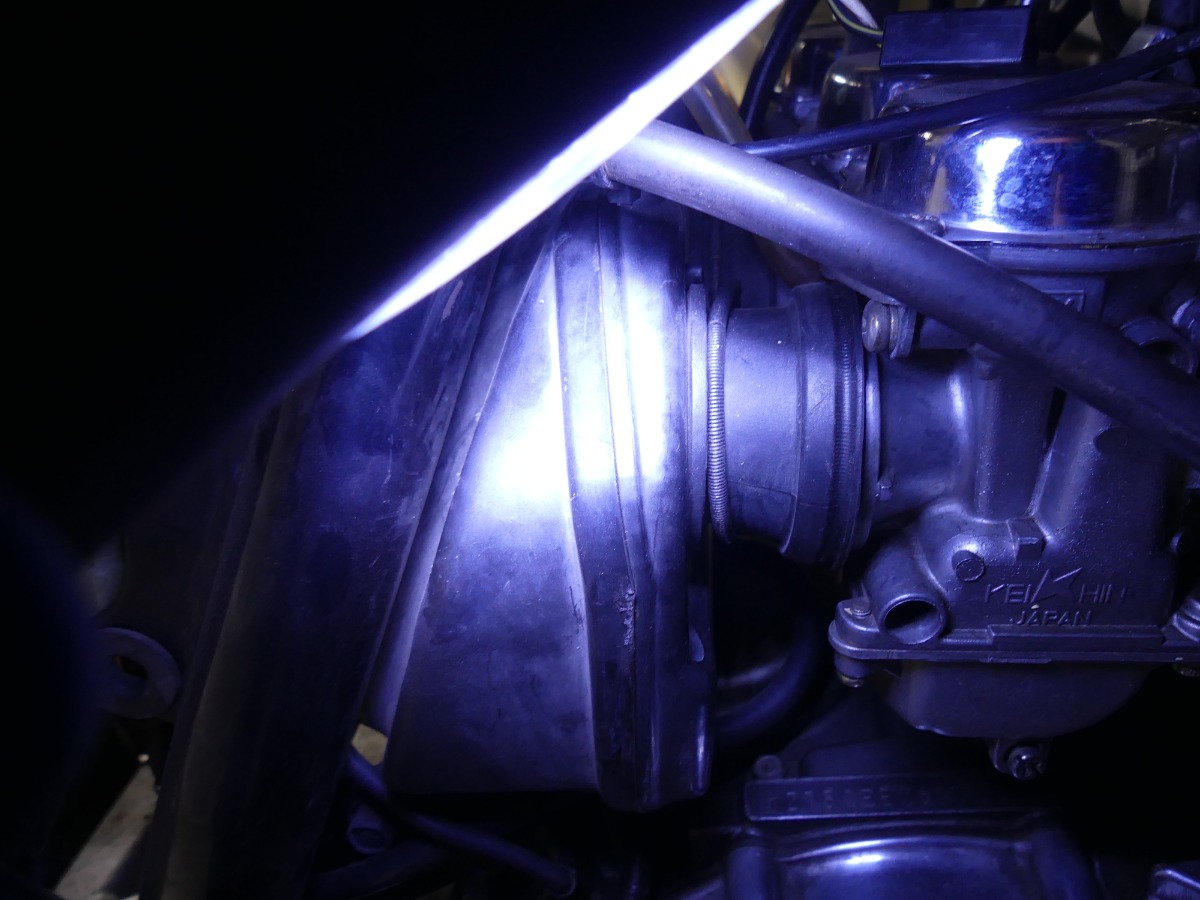

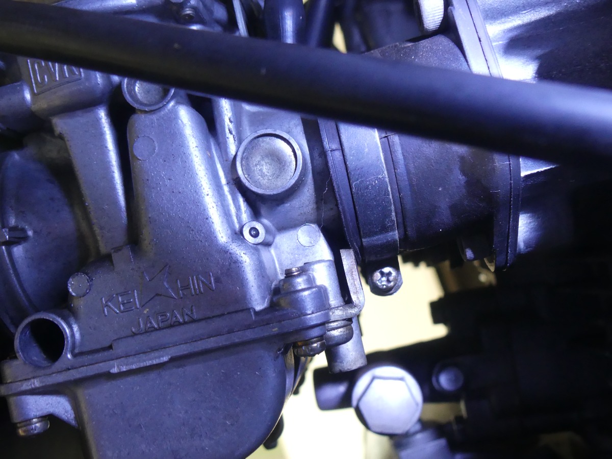

    Il a repoussé les ressorts annulaires des pipes d’admission d’air (entre boite à air et carbus) Il a desserré les colliers des pipes d’admission (entre carbus et culasse) A cette occasion, il a constaté que ce n’est pas simple à faire quand le précedent mécano a omis de les monter comme ils devraient l’être, c’est à dire carbus 1 et 4 vis en bas et carbus 2 et 3 vis en haut, afin de faciliter le passage du tournevis ‚
