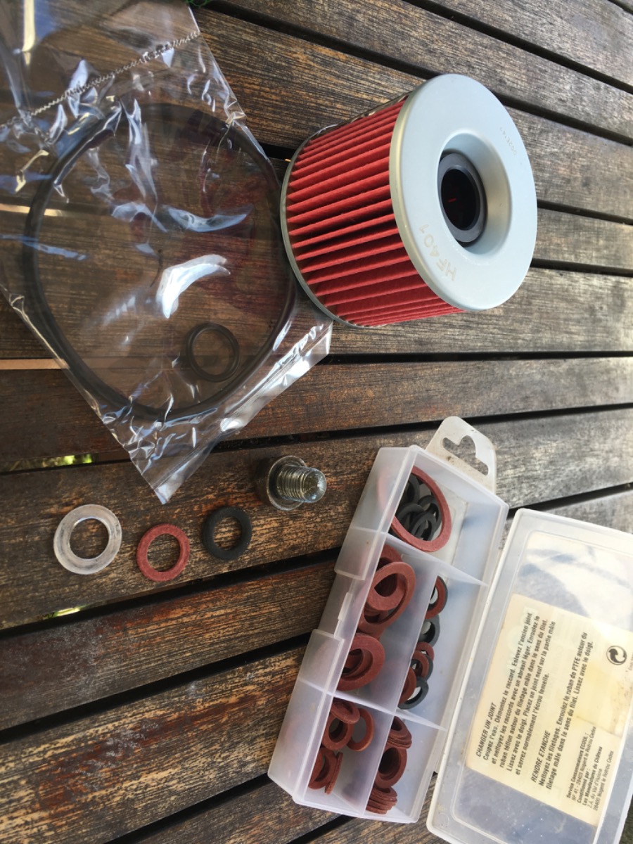

Salut les artistes de la clé à molette Juste une question urgente ! J’ai vidangé ma zephyr et je dois changer mon joint de bouchon! Le joint acier au premier plan de la photo me paraît être fatigué et réutilisé j’ai le choix entre joint fibre – caoutchouc plat et peut être? Joint torique fourni avec le filtre neuf??? tout est sur la photo? Y a quelqu un qui écoutes…. ?

Où fut un joint torique , sera un joint torique . Où fut un joint métal sera un joint métal. Ainsi va la vie du mécanicien qui n’utilise pas une boite d’assortiment de joint de plomberie pour étanchéifier son moteur . Tu n’oublieras pas en passant qu’il y a deux bouchons de vidange ( c’est du moins le cas sur les 11) et qu’il convient de vidanger par les deux orifices ( si ce deuxième existe sur la 7.5 ) . On est Samedi , ton concess kawa le plus proche doit être ouvert . Cours y vite pour mettre de l »ordre dans cette vidange .
16 juillet 2022 à 9h27 #270159C’est fait chef!
joint cuivre monté tout neuf! ‚
16 juillet 2022 à 9h59 #270161Normalement, c’est un joint acier, l’étanchéité se fait par le pas de vis Ton joint cuivre conviendra, mais vérifie un éventuel suintement Par contre, tout n’est pas sur la photo Il manque la rondelle métal du filtre ainsi que la cloche, à monter par dessus Pis c’est l’occasion de vérifier que le by pass du filtre fonctionne bien (l’as-tu fait ?)
16 juillet 2022 à 10h02 #270162En réponse à ZephO (post 266462) ”Normalement, c’est un joint acier, l’étanchéité se fait par le pas de vis Ton joint cuivre conviendra, mais vérifie un éventuel suintement Par contre, tout n’est pas sur la photo Il manque la rondelle métal du filtre ainsi que la cloche, à monter par dessus Pis c’est l’occasion de vérifier que le by pass du filtre fonctionne bien (l’as-tu fait ?)”
Oui oui j’ai tout démonté vérifie nettoyé et huilé avec de l’huile propre
16 juillet 2022 à 12h50 #270163Mon cher André, sache qu’un artiste de la clé à molette ou pince multiprise, ça n’existe pas, c’est un mamaillou. C’est ce que me disait mon chef quand j’étais apprenti au siècle dernier. Ceci dit, une vis qui a une gorge, on doit mettre un joint torique et rien d’autre. Là, on ne voit pas bien sur la photo. Les rondelles fibres, c’est pour les robinets qui fuient, les caoutchoucs aussi. Chez pièces kawa. com, c’est une rondelle métal qui coute la bagatelle de 0.59‚âç, tu en prendras une pour la prochaine vidange. Range-la bien, pas comme moi, je la cherche encore. Pour info, un petit rappel ne peut pas faire de mal. Filtre à huile 750. https://www.pieces-kawa.com/kawasaki-moto/750-MOTOS/1995/ZEPHYR-750/ZR750-C5/POMPE-A-HUILE/5003650/C_14/0/13769 Le joint torique que tu as dans la pochette, c’est pour la vis du filtre. Filtre à huile 1100. https://www.pieces-kawa.com/kawasaki-moto/1100-MOTOS/1992/ZR1100-Zephyr/ZR1100-A1/Oil-PumpOil-Filter/966/45/0/20579 Cherchez l’erreur ! Tant qu’on y est. https://www.pieces-kawa.com/kawasaki-moto/550-MOTOS/1995/ZEPHYR/ZR550-B6/POMPE-A-HUILE/5003625/D_03/0/13611 Bonne prochaine vidange. BIZZZ !

Non pas d’erreur zetienne le joint torique est aussi present sur la vis du filtre du 750
16 juillet 2022 à 16h35 #270174Je parlais aussi de joint torique sur la vis de vidange, comme sur ma Z 900.
16 juillet 2022 à 16h59 #270175Il y a un joint torique sur la vis de vidange du z 900 ?
16 juillet 2022 à 23h39 #270180Oui.
17 juillet 2022 à 5h32 #270181En dépannage ,et en maintenance;quand on ne pouvait pas avoir (ou réutiliser) les joints toriques,cuivre,metalo plastique,ect on faisais un truc qui fonctionnait à chaque fois: un joint teflon.On met la bande teflon sur le filetage,et on finis avec une surépaisseur au niveau du plan de joint.Ça m’a servis pendant plus de 40 ans sur un nombre incalculable de machines et de carters. Un autre truc,quand on n’a pas de joint metalo plastique (les joints cuivre rond utilisés en automobile),prendre un joint plat en cuivre et le recuire au bleuet (le chauffer au rouge),cela donne un joint un peu « mou » qui s’adapte a tous les plans de joint,mème un peu abîmés.
17 juillet 2022 à 7h21 #270182Si on ne sert pas comme un à¢ne, un joint alu ou cuivre, peut être réutilisé 3 ou 4 fois, c’est rare que je les change..

17 juillet 2022 à 8h30 #270187Salut William ! Bin sur la sept et demi la coupelle est sous le filtre côté carter. Sur la onze, elle est au-dessus du filtre. Sur la 550, elle est en dessous comme sur la sept et demi. La 550 à Momone, quand j’ai fait la vidange, la cloche était au-dessus, donc mal mis. J’ai le manuel d’atelier de cette moto, c’est bien dessous qu’il faut la placer. Pour répondre à la vis de vidange, dans l’urgence, on peut mettre du liquide d’étanchéité pour raccord de plomberie. Pas besoin de joint, c’est étanche et fait frein filet. Ce n’est pas donné, mieux vaut les rondelles.
