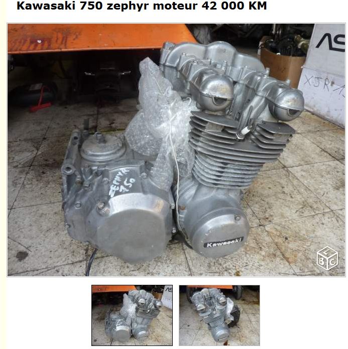

      Bonjour à tous une petite photo pour vous montrer le résultat du sablage du moteur. Prochaine étape, peinture . Par contre je voudrais changer le filtre à huile avant la peinture, chez qui vous commandez le nécessaire pour la vidange? ‚Bon réveillon à tous.
