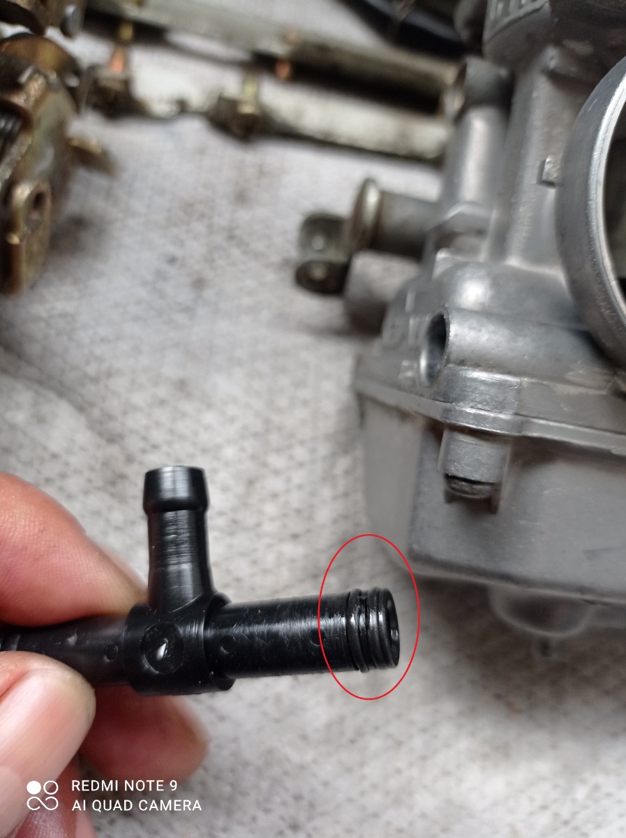

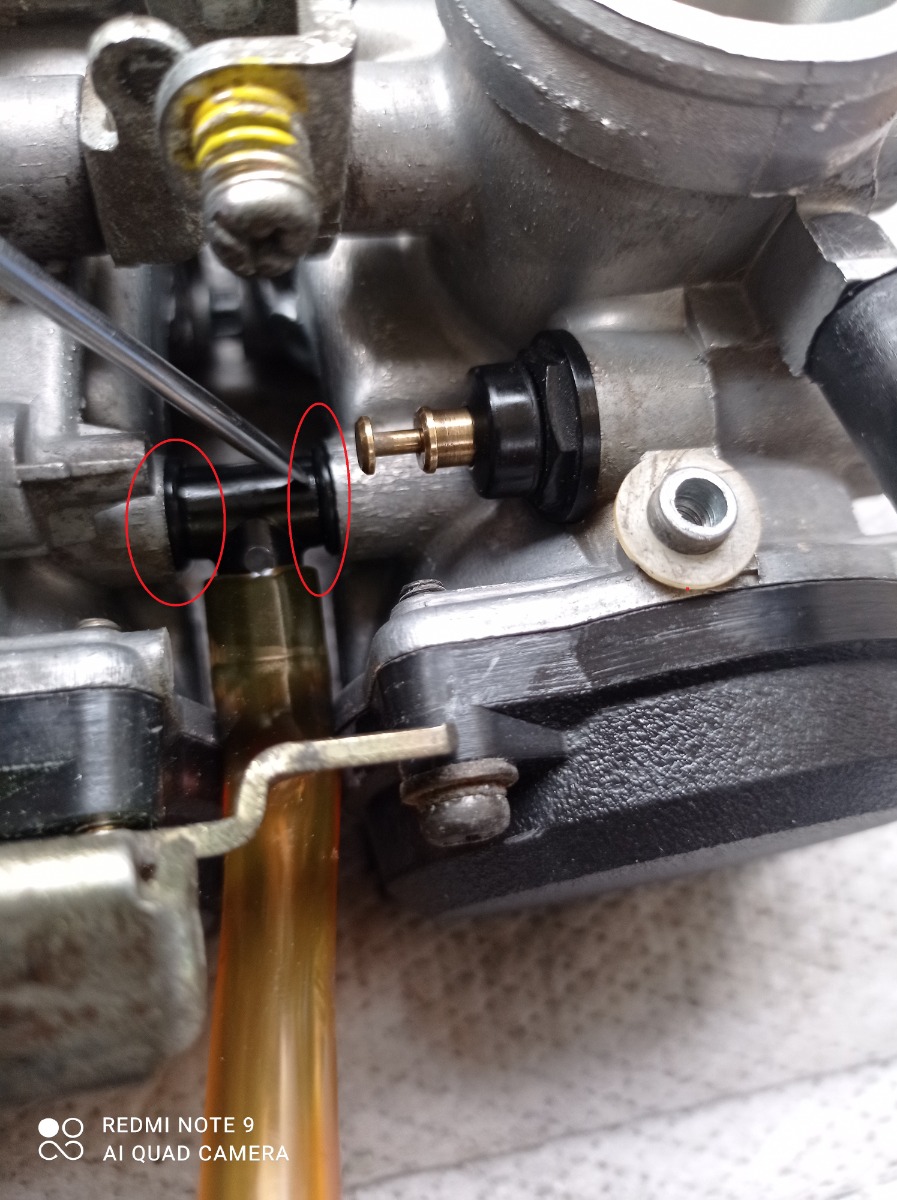

    Bon la galère commence, les joints reçu soit disant la bonne référence, ne vont pas sur les T du trop plein. Comme vous pouvez voir ça ne rentre pas dans l’orifice. Kawa me dit c’est tous les mêmes , éh bah non. Je sais pas comment je vais m’en sortir. _Le T de l’arrivée d’essence j’ai remis les vieux joint mais ça sent la fuite cette histoire. _Pour les petits tuyaux de jonction entre carbu c’est ok. T arrivée d’essence (vieux joint) T du trop plein qui ne rentre pas dans l’orifice.(joint trop gros et les anciens sont en miettes)
    #268745
    Sur le site 123roulement (si je me souviens bien !), tu dois pouvoir les trouver. ‚Si tu peux mesurer les anciens au pied à coulisse pour commander exactement les mêmes
    #268746
    Ils sont en miettes.
    #268751
    Je connais qqun qui met de la gaine retractable sur les parties endommagées, ça semble tenir dans le temps. ‚Sinon si sous la partie noire c’est en acier tu découpes et remplace par des joints toriques qui tiennent à l’essence.
    #268752
    cc.j’ai du changer les joints des pontets,et je les ai trouvés sur 123 roulements.Au pied a coulisse tu prends le diam de la gorge et celui du canal coté carbu.J’avais un doute et j’avais pris 3 refs differentes (pour ce que cela coute) ou j’ai trouvé mon bonheur.
    #268753
    Profite pour remplacer toutes les durites essence,ça se trouve au mètre

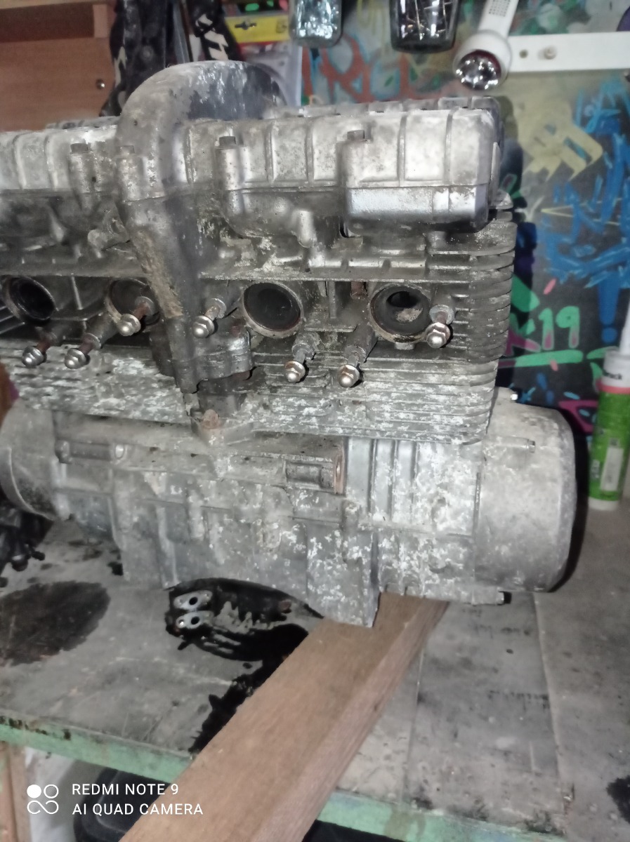

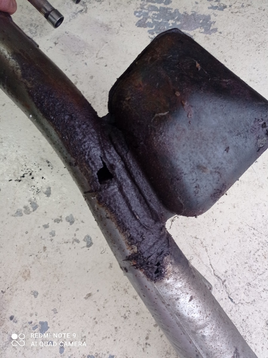

    Hello, voici les dernières nouvelles. Samedi j’ai remonté les carbu, pas de fuites, mise en place et hop la moto se met en route après 3 coups de démarreur, j’étais content qu’elle démarre. Ensuite, pose du moteur, parcontre il est pas beau. (photo) Ah, la ligne d’échappement est morte. (photo)
    #268922
    Effectivement le moulin n est pas beau ,solution une peinture si il tourne bien ,pour l échappement c est du métal ça peut se refaire ou se reprendre
