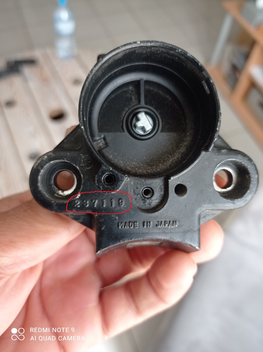

  • #268137

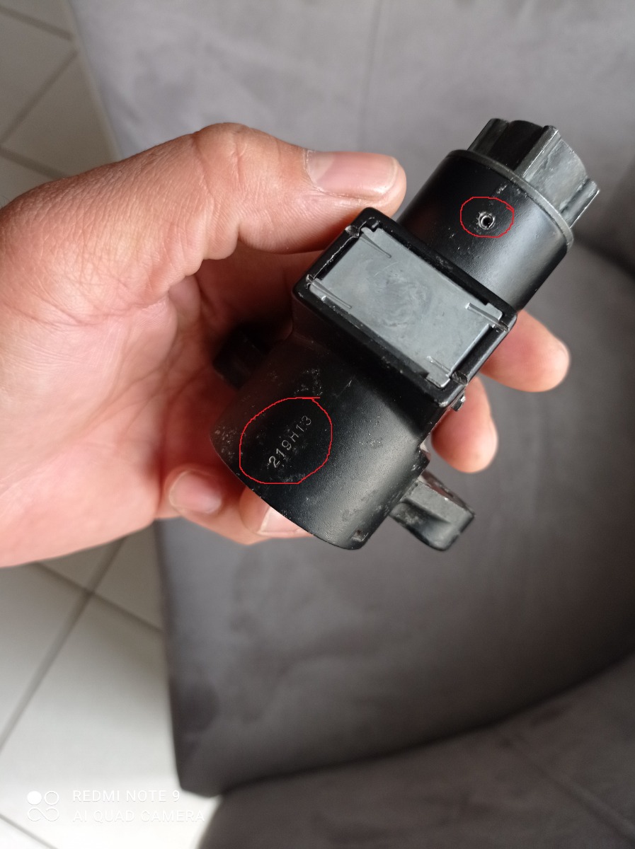

    Fabrice, le neiman démonté mais il est dans son logement noir qui est goupillé, (photos joint) apparemment il serait sous le neiman, D’après clé rapide faut voir derrière la sérurre de la selle le numéro (4 chiffres) peut se trouver là par rapport à l’année de la moto. « Attention sur les 550 il y a peut-être une sécurité contre le vol, il faut vérifier sur le cà¢blage électrique avant d’en commander un.. » comment trouver ? ZephO, la selle n’est pas fixée, est pour le réservoir forcément je peux pas l’ouvrir. La moto je l’ai eu pas trop cher , enfin je pense (500ç) après mon but c’est de la retaper sans délait, prendra le temps qui faudrat et si ça se trouve elle va pas tourner et a ce moment là je revendrais pour pièce. Pour le lieu pas de soucis, je peu le faire chez mon frangin. Janot, je regarde de mon côté si je trouve le numéro de clé et si c’est le cas je te tiendrai au courant si ils ne font pas d’envoi. clé rapide me dit c’est pas ces numéros (trop long) et le neiman et fixé par 3 goupilles , si c’est en dessous va falloir faire sauter les goupilles.

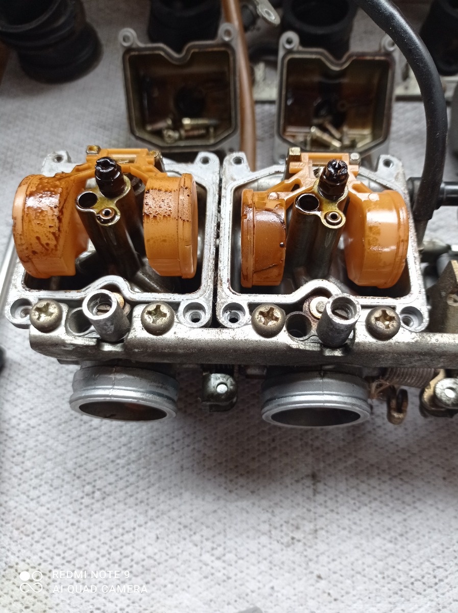

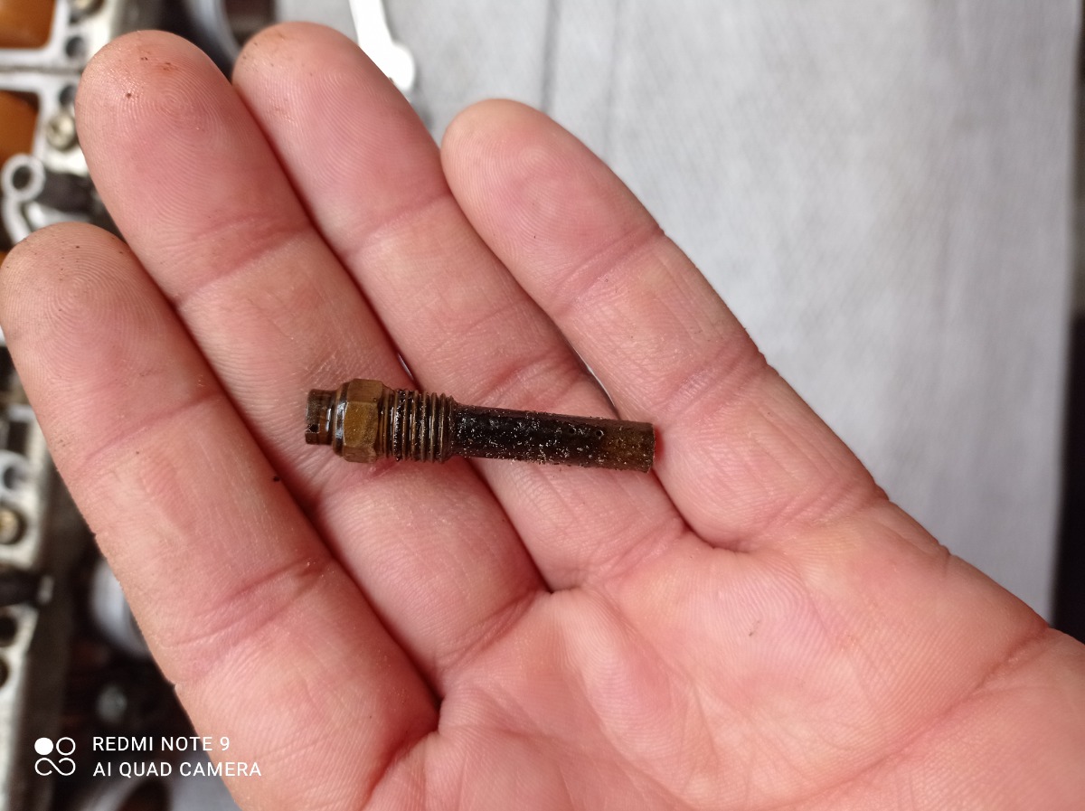

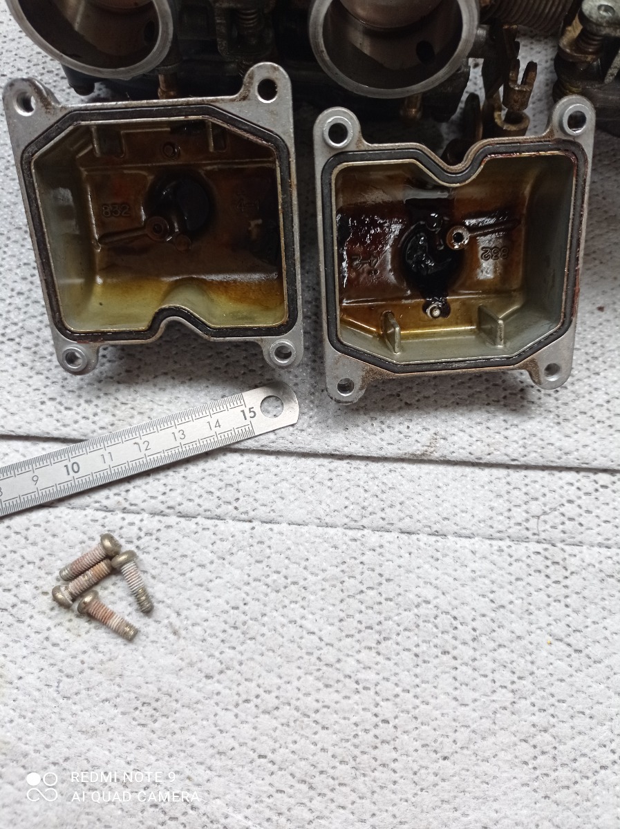

    #268186

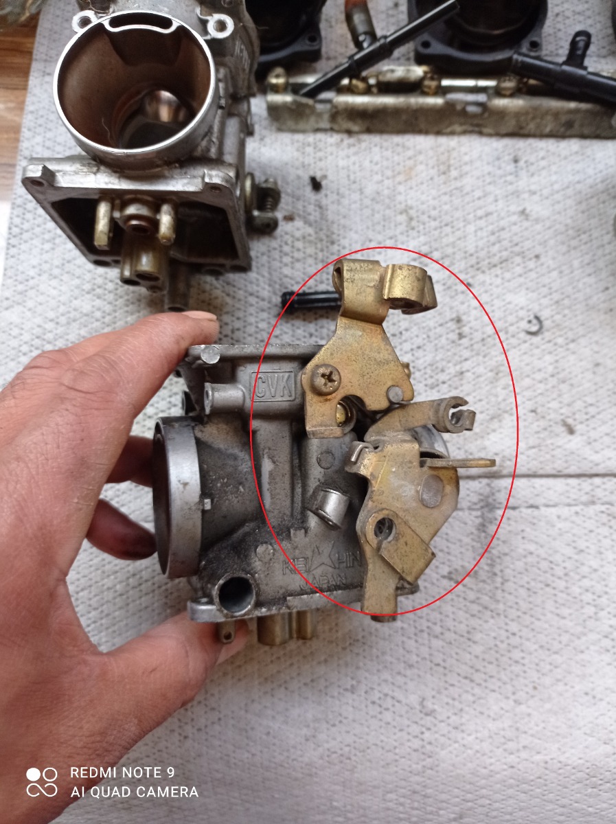

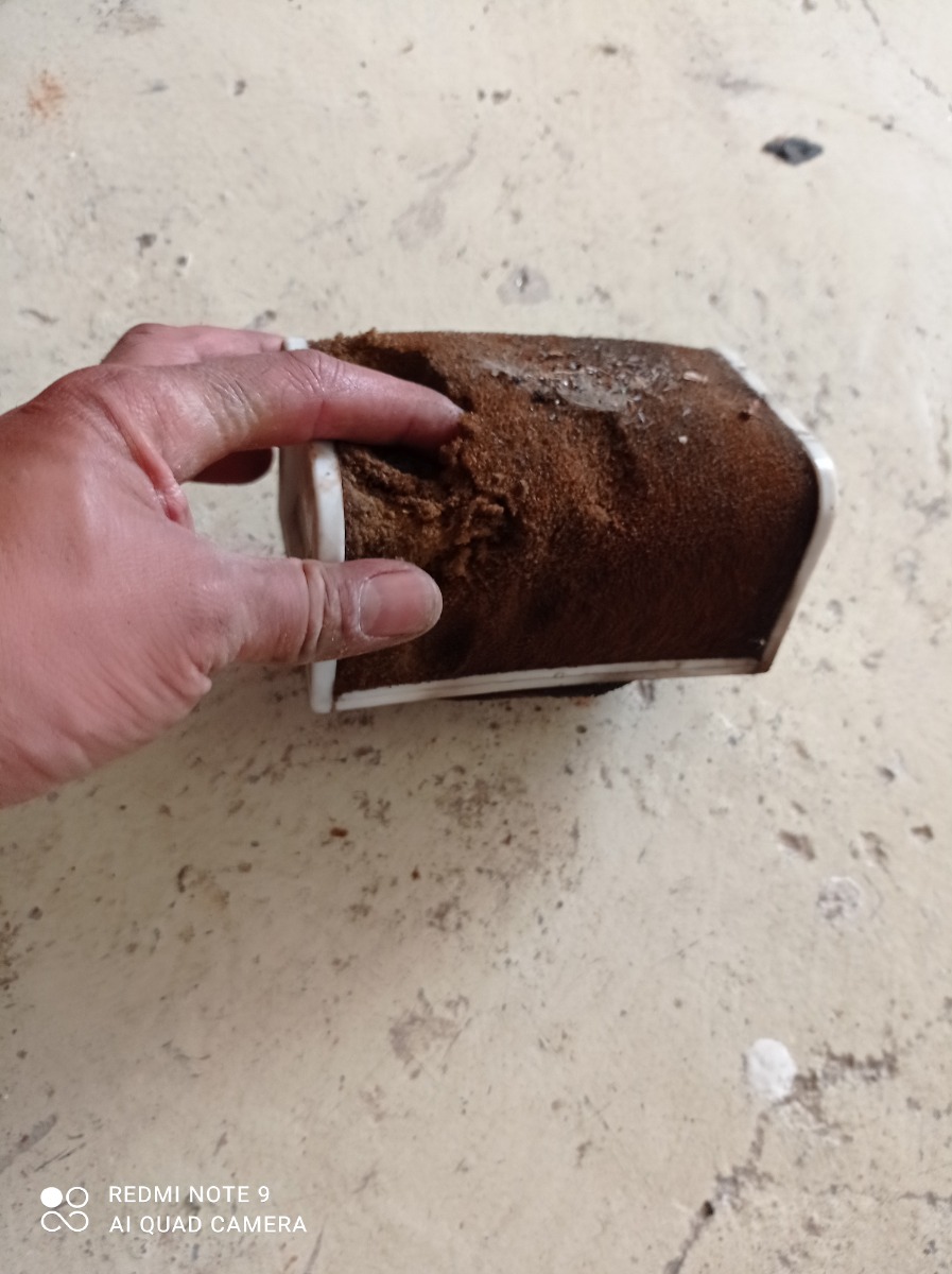

    Bon voilà la rampe de carbu est déposé et bien compliqué pour ne pas dire une galère avec la boîte à air à sortir, forcément le filtre par en miette. Le carbu 1 et 2 bien caramélisés ( dans le 1 le pointeau était collé « dégrippe obligatoire » ) , le 3 et 4 sont propres. Comme vous pouvez le voir les 2 flotteurs sont aussi caramélisés. Et l’état du gicleur ho pop pop. Je vais mettre tout ça à tremper. Est ce que l’essence ou le white spirit enlévera le caramel ?
    #268200
    Salut Kaf ! Pour tes cuves, tu achètes de l’essence F, ça se vend en bidon de cinq litres, c’est « caïman » la même chose que du nettoyant frein ou carbus. Le mieux, c’est les ultra-sons. Pour ce qui est les gicleurs, tu laisses tremper dans du vinaigre ménager dilué ou pas. Si tu cherches des pièces de qualités pour les carbus, tu vas chez Motokristen, c’est en France, (je vais finir par leur demander des actions) si ça continue. https://www.pieces-moto-kristen.fr/zr550_zephyr__p94335.html https://www.pieces-moto-kristen.fr/zephyr_550__p81714.html Bonne continuation. C’est toi qui « choise ».
    #268201
    Il y a des circuits internes tout petits où passent l’air et l’essence, ils doivent être dans le même état que tes cuves. ‚il faudrait passer le tout aux ultra sons.
    #268203
    Comme Zézé et Fab,n hésite pas à changer les petites pièces (gigleurs et autres) c est un bon investissement .Il existe aussi de tous petits goupillons à passer par tous les petits trous ,les ultra sons ne sont pas toujours assez efficace .

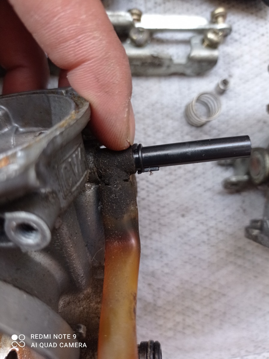

    #268215

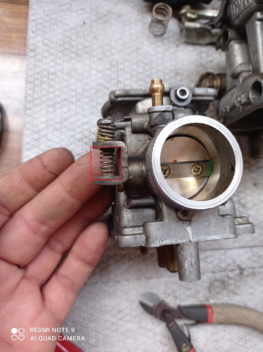

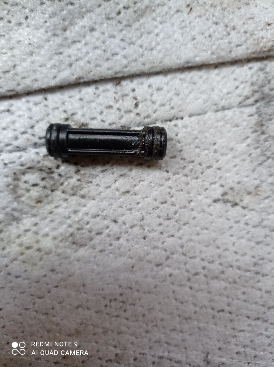

    J’aurais pas le choix de les passer en ultrason mais va falloir trouver ça par chez moi. 1_Vu comment j’ai galèré à enlever le filtre à air + la boîte, je me demandais si c’est possible de monter un autre filtre à air/ cornet , plus simple au démontage et si c’est le cas est ce qu’il faut changer les gicleurs en diamètre plus gros? 2_ Lors de la pose des carbu j’ai vu qu’il manquait un ressort sur 3 ressorts ( voir photo) , d’ailleur il me parraissent petit, c’est bisard qu’ils ne touchent pas leur emplacement. 3_ Zetienne j’ai regardé les liens (merci) mais je ne vois pas si les joints de la tuyauterie sontt avec le kit. Car j’ai plusieurs joint qui sont (HS) ( voir photo). 4_Quand j’aurais la possibilité de les passer en ultrason, est ce que je doit enlever les pièces qui reçoivent les cables?
    #268218
    Ces petits toriques se trouvent chez pièces kawa.com. Ils se vendent à part. https://www.pieces-kawa.com/kawasaki-moto/550-MOTOS/1995/ZEPHYR/ZR550-B6/CARBURATEUR/5003623/C_08/0/13597 Tu peux les acheter ailleurs. Chez 123 roulements si tu arrives à déterminer la taille. https://www.123roulement.com/rubrique/joint-torique
    #268220
    Tu peux essayer de nettoyer les pièces internes, les corps de carbus, les cuves, à l’essence F, c’est très bien, à l’essence aussi, mais tu respires les vapeurs plus nocives Les ultrasons, je ne suis pas équipé, je nettoie toujours à l’ancienne, mais si tu en as la possibilité, c’est bien à ce qu »en disent ceux qui le font Mais attention, à mon avis, les ultrasons finissent le boulot, mais vu comme tes carbus sont encrassés, pas le choix, il faut y aller du pinceau, de la brosse à dents, enfin tout ce que tu peux utiliser pour frotter en douceur Tout ce que tu peux démonter doit l’être, à condition de savoir remonter ensuite Au point où tu en est, l’économie de joints ou de gicleurs neufs, il ne faut pas la faire. On t’a parlé de MotoKristen, c’est très bien, et tu ne dois pas hésiter à leur téléphoner si tu ne trouves pas sur leurs deux sites Il y a bien deux sites, le dernier étant mis en place progressivement, il permet de rechercher par modèle de moto, car avant, c’était un peu galère. Mais on n’y trouve pas encore tout, d’où le maintien de l’ancien site en parrallèle Le nouveau : https://www.motokristen.fr/ ‚L’ancien :https://www.pieces-moto-kristen.fr/

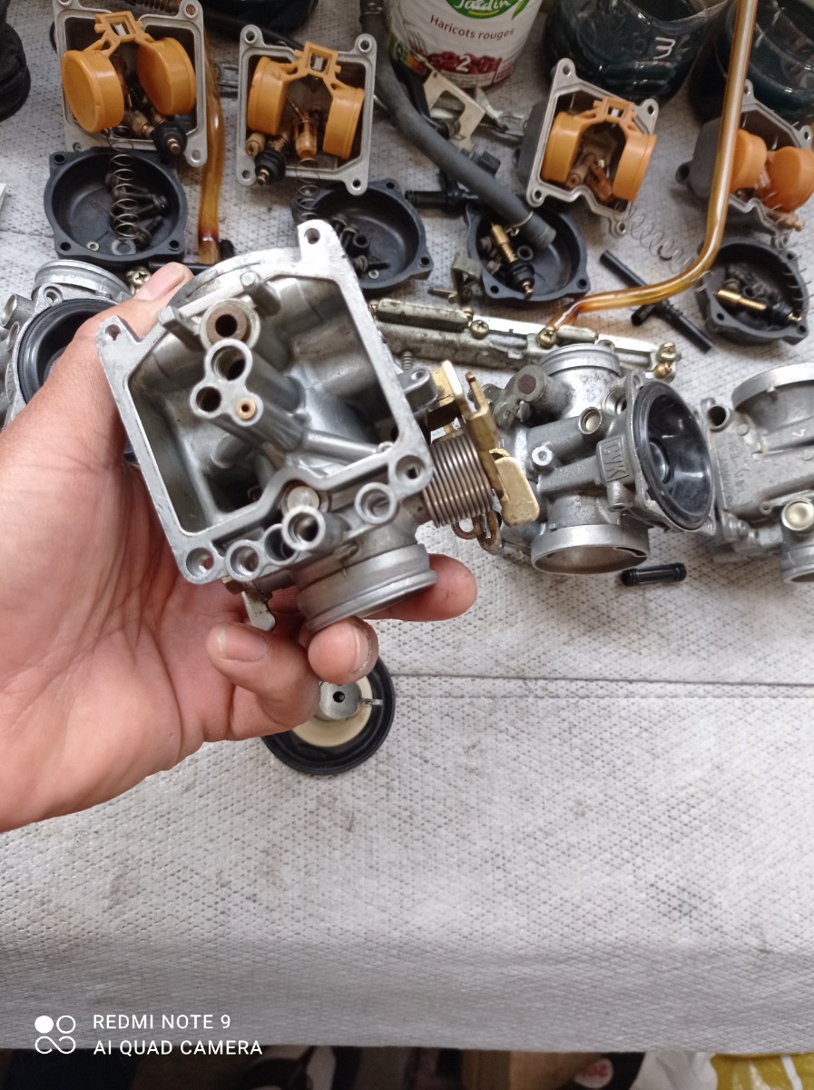

    Les carbus et tout ce qui va avec sont nettoyés et entièrement à la main (hé bah pas facile) En attente des joints et gicleurs. ‚

    Bravo, bon résultat ! ‚Puisque tu en est là, tu peux vérifier la flottabilité des flotteurs, l’état des membranes et … la cuisson des haricots rouges
