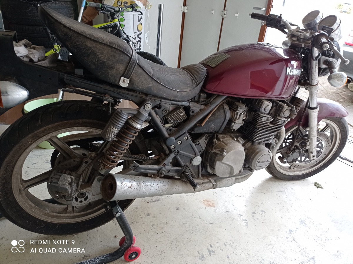

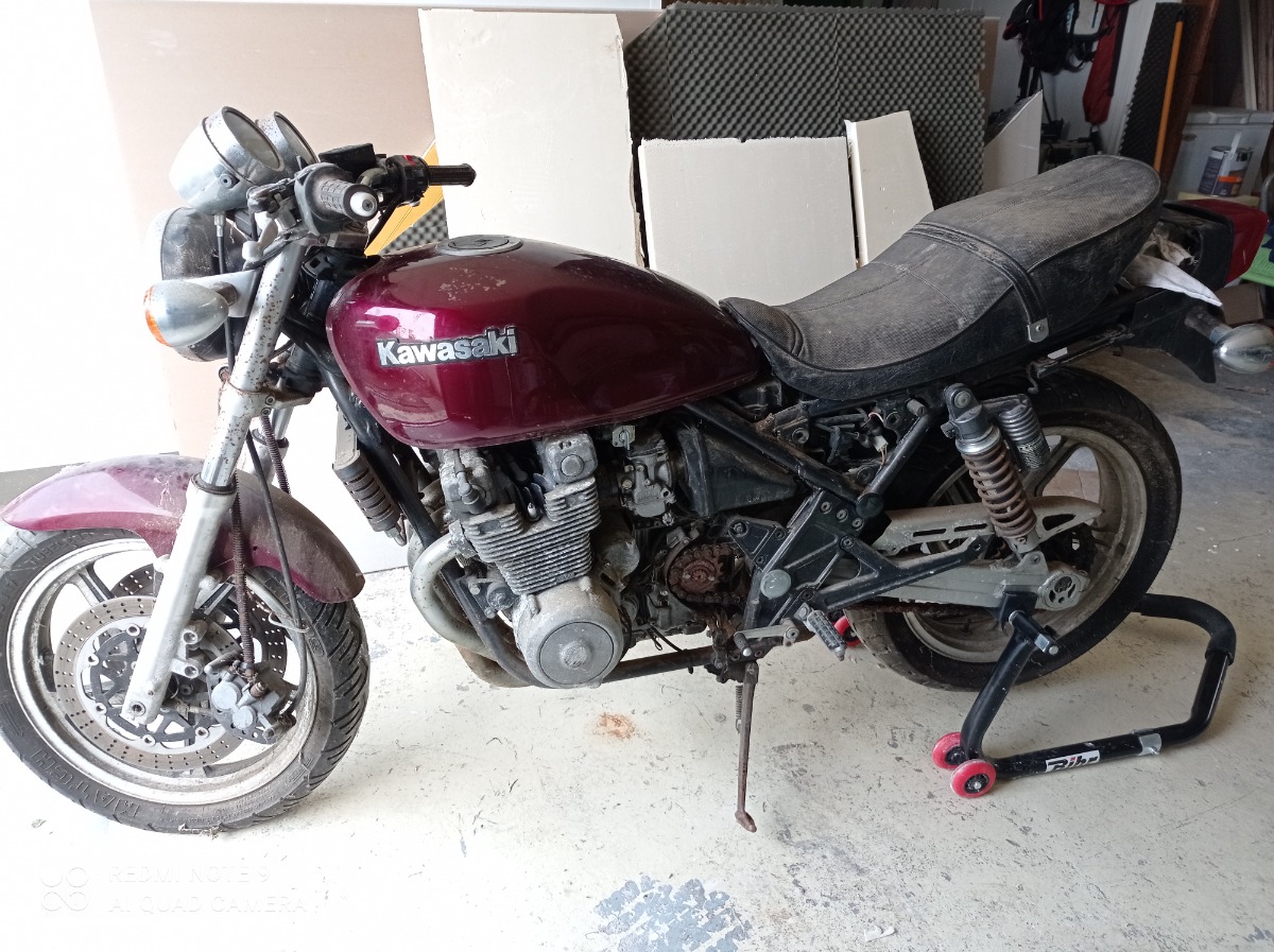

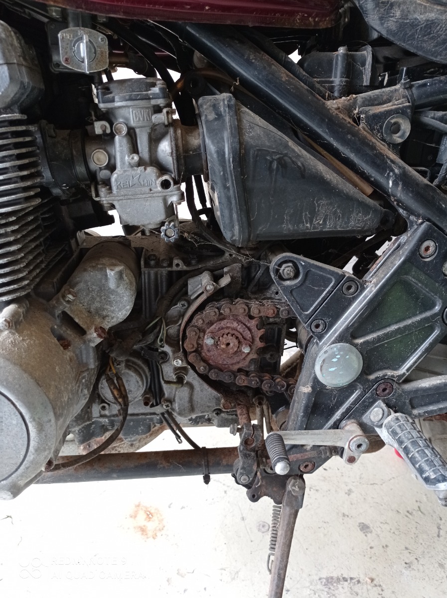

    Bonjour à tous, Comme je le disais dans ma présentation après 11 ans sans moto j’ai repris un ZX6R de 1998 et dans la foulée un zéphyr 550 qui à failli finir à la casse. C’est une première pour moi car je n’ai jamais restauré une moto de ma vie. Voici quelques infos: 1_Je n’ai pas la clé (si je trouve le numéro en question, clé rapide peuvent me l’a faire) 2_Le moteur n’est pas bloqué ( bonne nouvelle déjà) 3_ Poignée de gaz bloquée( je sais pas si ça vient des carbu ou pas) de toute façon la rampe va falloir la sortir.  » d’ailleur est ce que j’essais de la faire pétouiller avant de tout enlever? ou je nettoie les carbu et mettre en route après? 4_ Manque quelques pièces voici quelques photos. il n’y a plus le carter pignon, de plus l’axe du selecteur et dans un état pas possible et ça fuit au niveau de la boîte. ‚

    Salut, vends-la en pièces, crois-moi tu vas faire trop de frais pour la remettre en état et tu ne la revendras jamais au prix investi.

    Il faut que tu fasses le tour de tout ce qui ne va pas ,perso je ne la ferais pas partir avant une bonne révision moteur

    La rampe, c’est un début …ça demande au mieux de l’huile de coude voir un bain aux US sinon changement de pointeaux au mieux puis vérification des pipes, manchons surement tout durs. Gros nettoyage extérieur moteur et remettre en état tout ce qui est rouillé comme ton axe sorti de boite. Vidange moteur, filtres air et huile, vérification du réservoir et du robinet ensuite tu peux commencer à essayer de démarrer. Puis réfection des étriers de freins, purge, joints etc, changement de pneus, tubes de fourches piqués à jeter donc réfection des joints spi et changement d’huile…etc…etc… Pour une première c’est un bon apprentissage..
