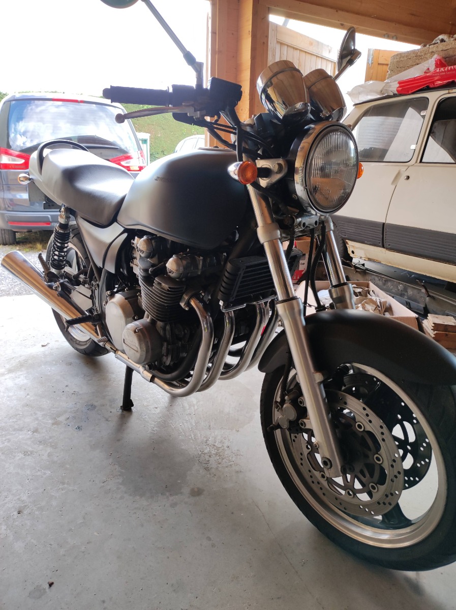

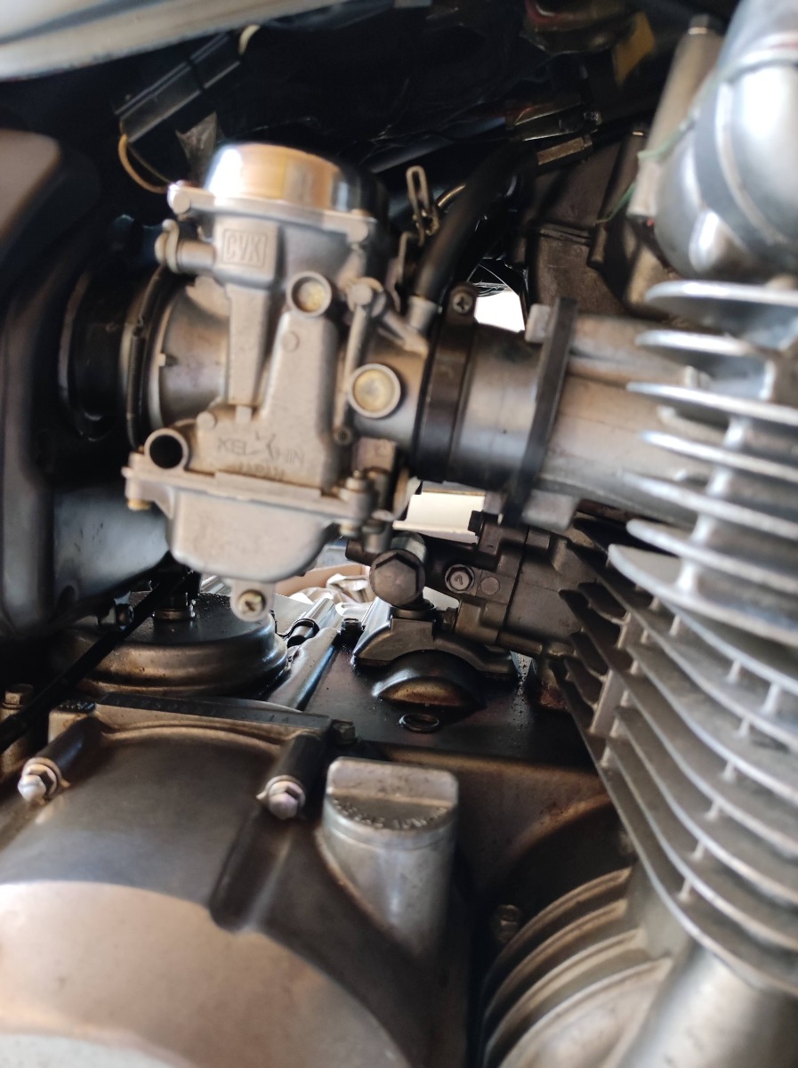

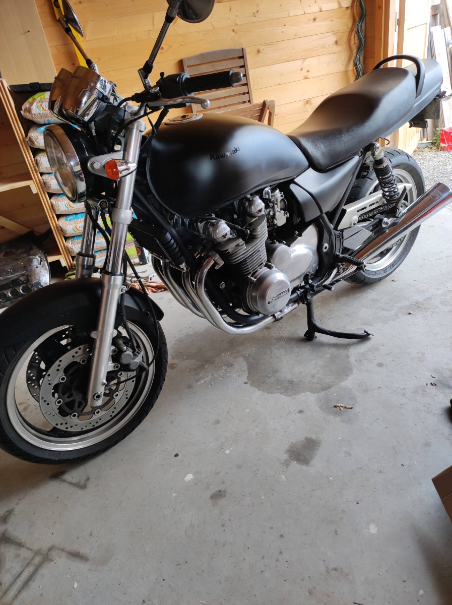

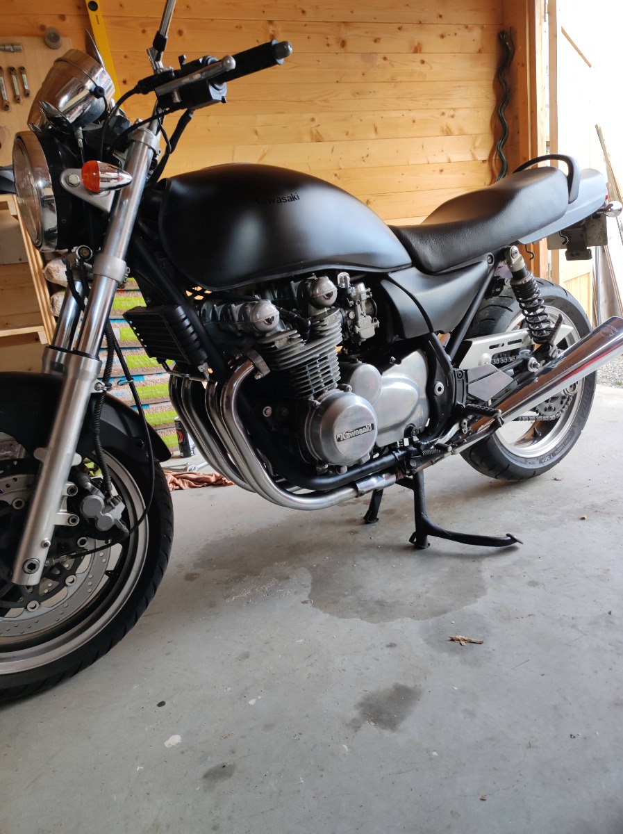

    ah ben oui ! avec toutes les infos c’est mieux XD ! C’est un zephyr 750 de 91 (pas héritage). Et parce que les photos permettent toujours de mieux se faire une idée, en voici quelques une : ‚ ‚

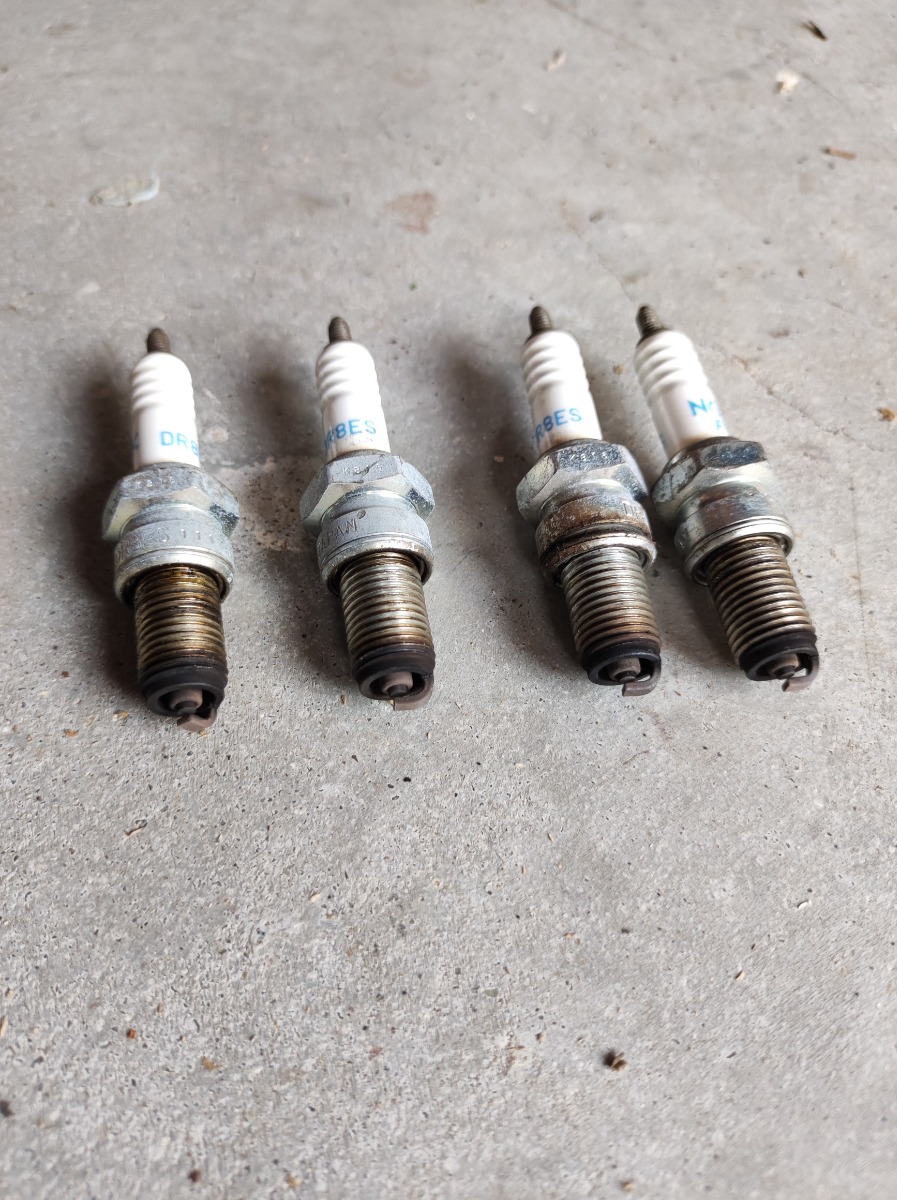

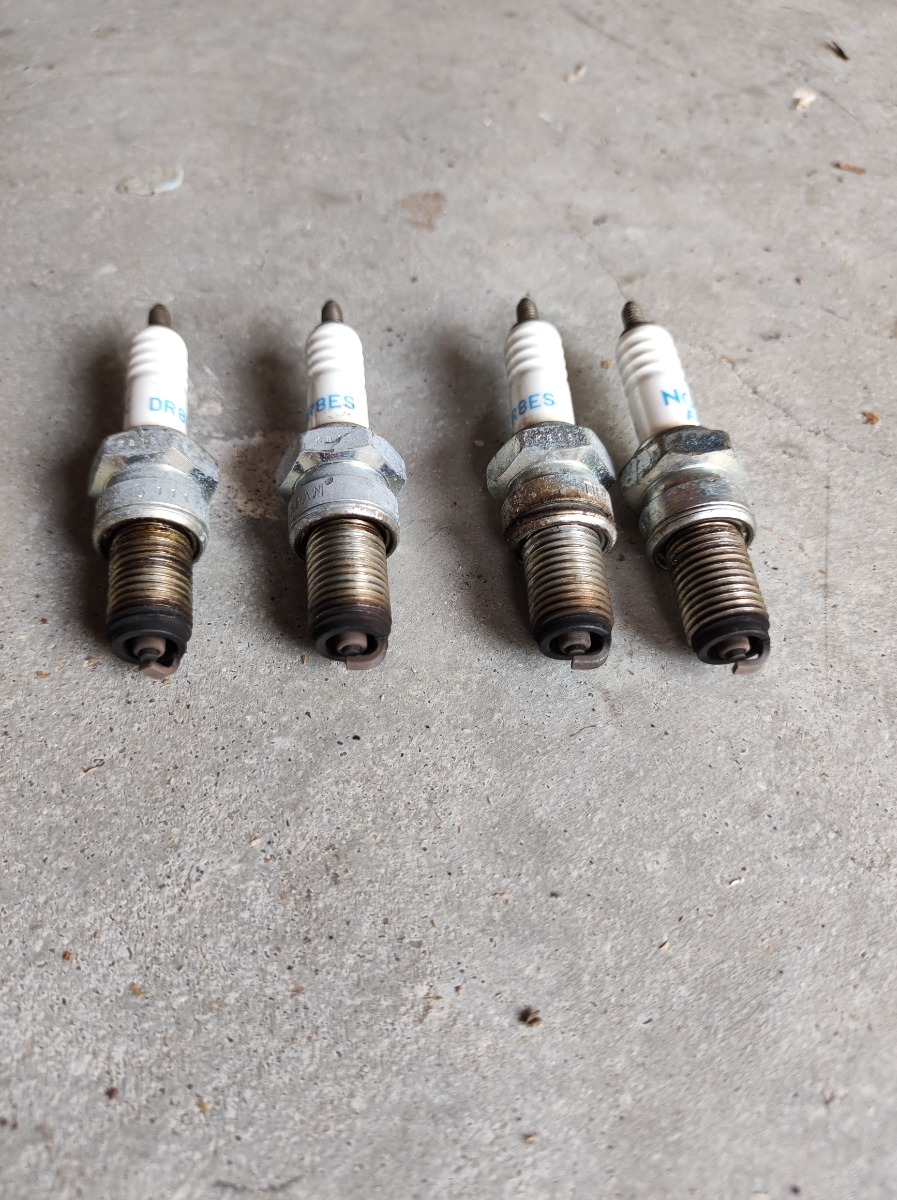

    ‚Voici l’état des bougies, dans l’ordre de cyl1 à 4 : ‚
    #267525
    les bougies ;tu a démonté et nettoyé les carbus un par un ,ou tu a tout démonté et nettoyé aux US l’ ensemble?‚
