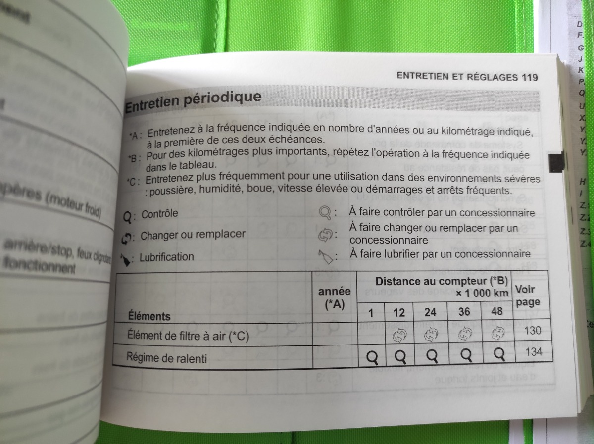

    Sur le livret constructeur je confirme 12000kms pour les bougies et 18000kms le filtre à air. D’origine c’est des bougies iridium qui dure longtemps. Elles peuvent durer plus de 40 000kms sans problème ; sur mon i20 elles ont 60000kms et le constructeur préconise de les changer à 160000kms. Personnellement, je changerai les bougies en même temps que le réglage soupapes vers les 40000kms. Le filtre peut durer plus, tu peux le contrôler tout les 12000kms. Et le changer quand il est sale. En fait le constructeur préconise des révisions moins espacées pour « donner à manger » au concessionnaire.

    Les révisions sur la Z900RS sont préconisées tous les 12.000 km pas tous les 6.000km. Tu peux donc faire toi-même celle des 6.000 km si tu veux vu qu’elle est en plus de celles préconisées par le constructeur. Voici une copie de la première page des entretiens de ma moto : ‚
