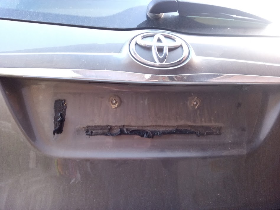

    #267022
      Quelque chose comme ça ? Je me souviens avoir détesté le conscesionnaire quand j’ai du changer mes plaques Effectivement, roulé et fini à l’essence.
      #267023

      cela ressemble à du butyle semi solide.ça colle aux doigts.ça colle à tout en fait.Je l’utilise en mécanique mais aussi à la maison quand je veux coller quelque chose sans abimer le support (pas mal de colles ou adhésifs « rongent » le support) car tout en étant solide,cela reste réversible. c’est fait par 3M qui fait de supers produits avec LOCTITE 3m développe aussi des colles bi composants pour coller panneaux de carrosserie complets.(acier/acier,alu/composites) Ce n’est pas de la pub…….je n’ai pas d’actions chez eux!
