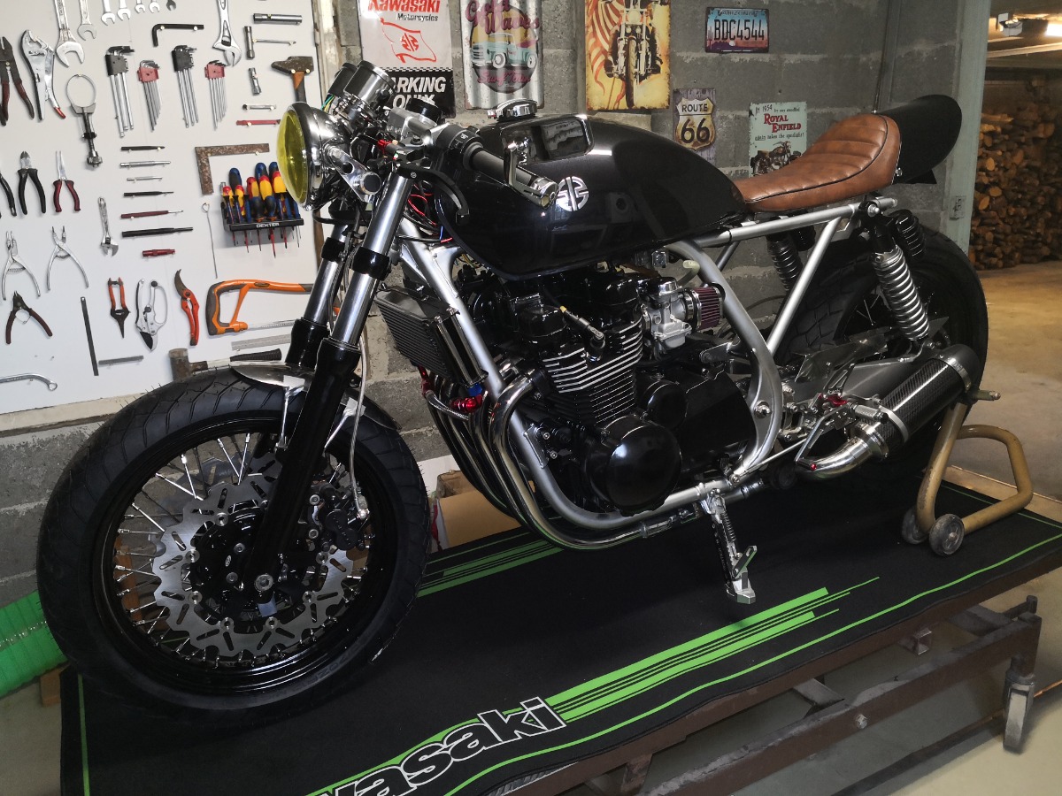

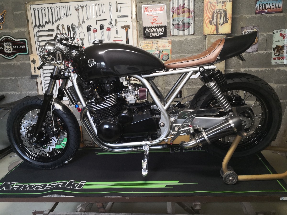

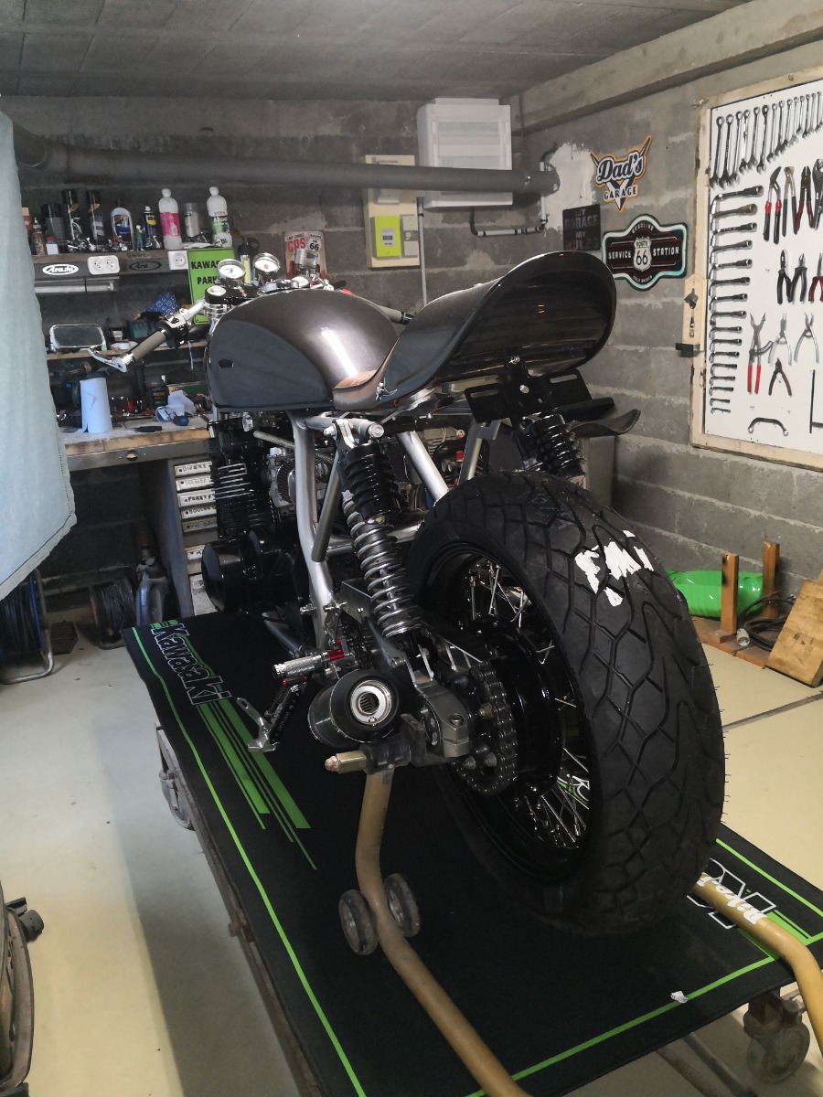

    J’ai entrepris la modification d’un cadre 750 zeph, découpe de la boucle arrière, modification emplacement fixations de reservoir pour pose d’un réservoir de 1100, modification cadre pour le passage des cornets, contacteur à clé sous la selle, moteur de zr7, passage de tous les composants elec dans le cul de selle, peinture, adaptation phare, compteur/compte tours, tous les voyants dans le té de fourche, commandes reculées, feu Led ar, cligno intégré dan la boucle ar, garde boue maison av en inox…. ‚J’ai entrepris la modification d’un cadre 750 zeph, découpe de la boucle arrière, modification emplacement fixations de reservoir pour pose d’un réservoir de 1100, modification cadre pour le passage des cornets, contacteur à clé sous la selle, moteur de zr7, passage de tous les composants elec dans le cul de selle, peinture, adaptation phare, compteur/compte tours, tous les voyants dans le té de fourche, commandes reculées, feu Led ar, cligno intégré dan la boucle ar, garde boue maison av en inox…. ‚
  • #266599
    bravo a toi pour ce boulot tres bien fait , c est vrai qu elle est differente des autres café racer et cela est tres bien bonne continuation et en effet l ordre et la propreté du garage chapeau ! j aime bien
    #266607
    Merci pour vos commentaires ✌️
    #267057
    Bonjour Patjez, bravo, c’est un beau travail, cependant comme le dit Zeph’o pour le filtre a airils existent en moins haut. Apres pour le cul de selle j’aime aussi. bravo bon courage pour les finitions
    #267067
    Bravo, du bel ouvrage. Quant à l’atelier, je devrais aller prendre quelques cours avec toi
    #267119
    Belle inspiration, tjs difficile de juger un travail comme ça, c’est très personnel quand on part dans de la customisation, ça plait à certain et pas à d’autre, une chose est sur l’harmonie est la.
