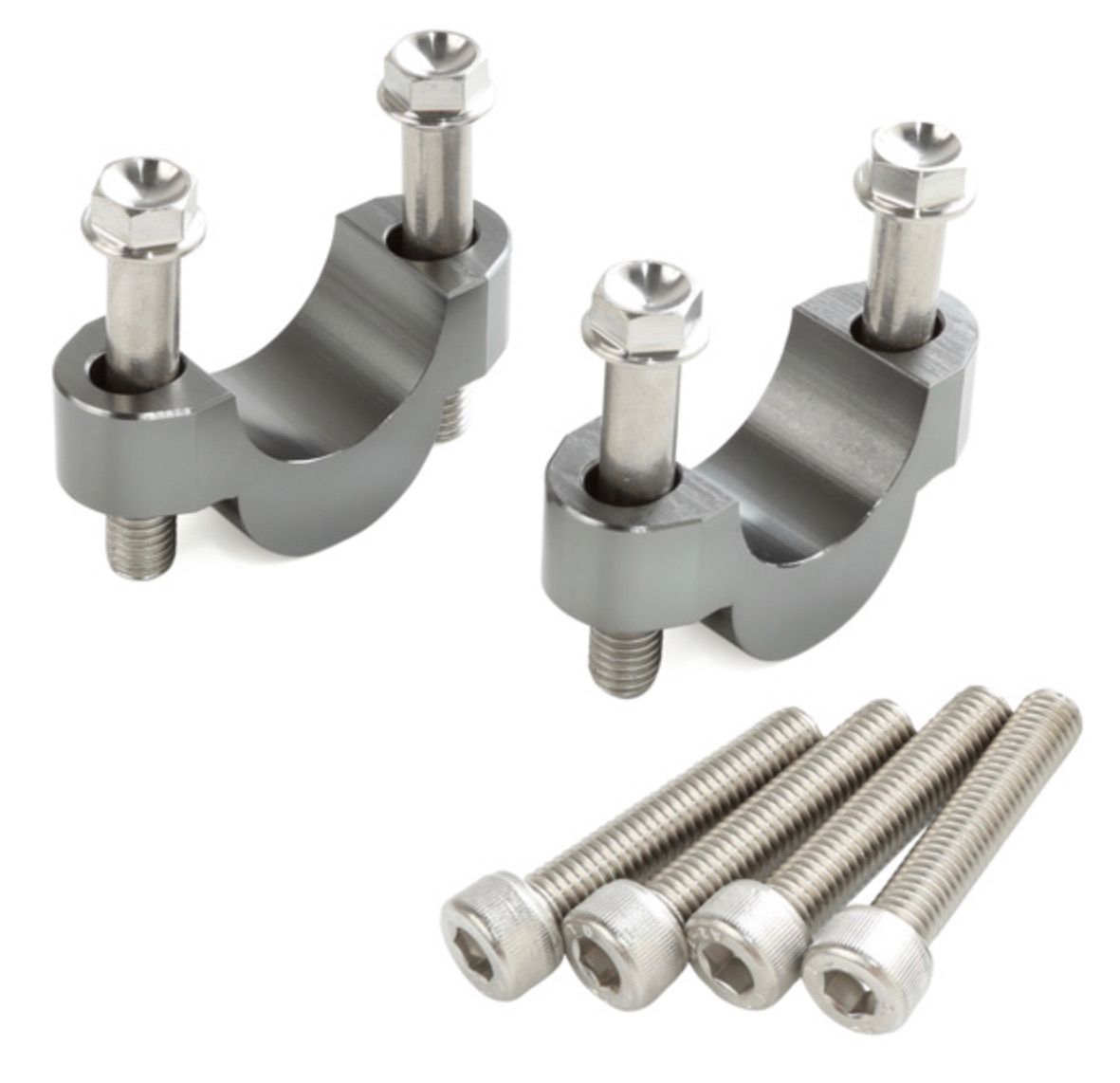

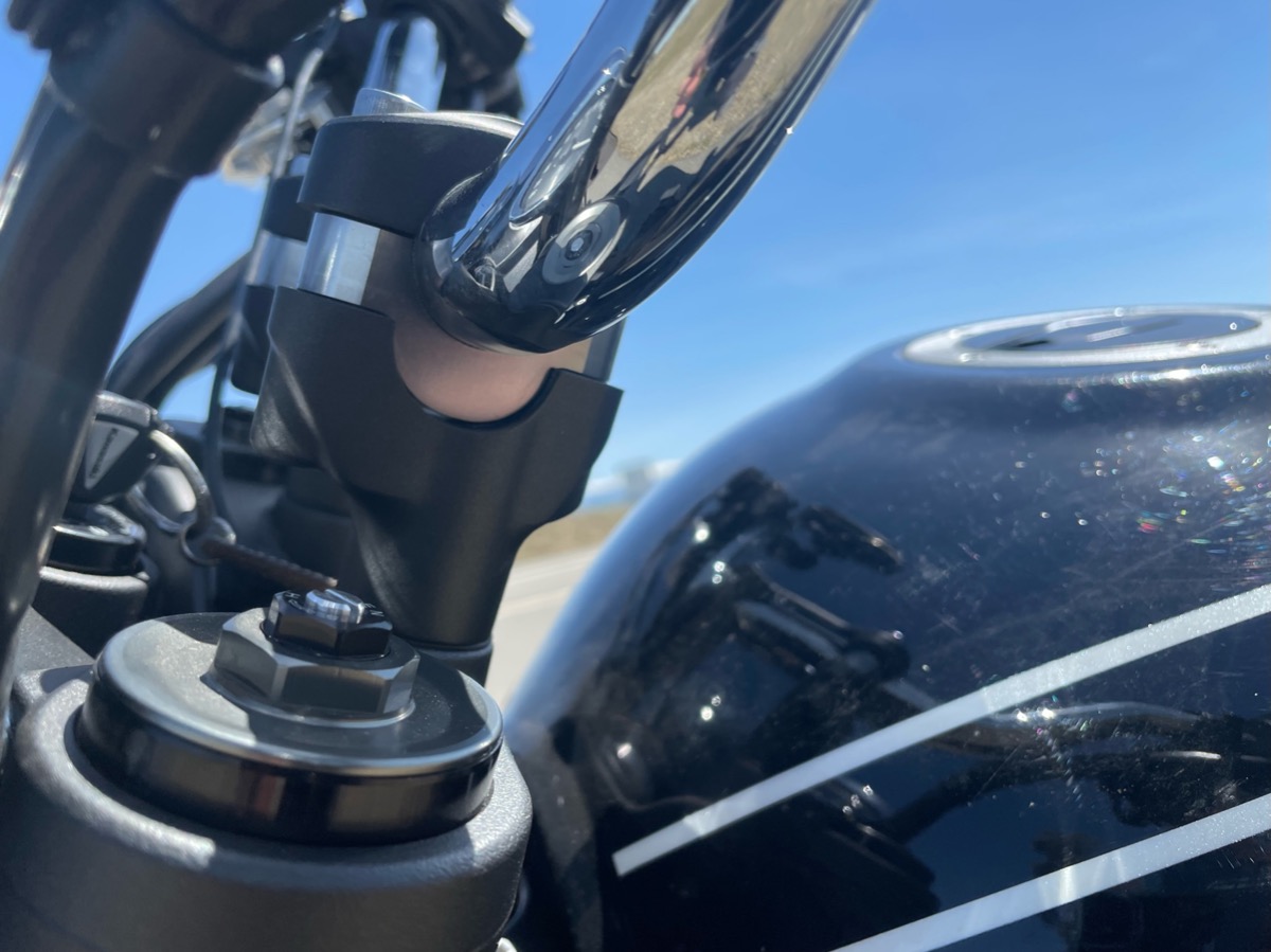

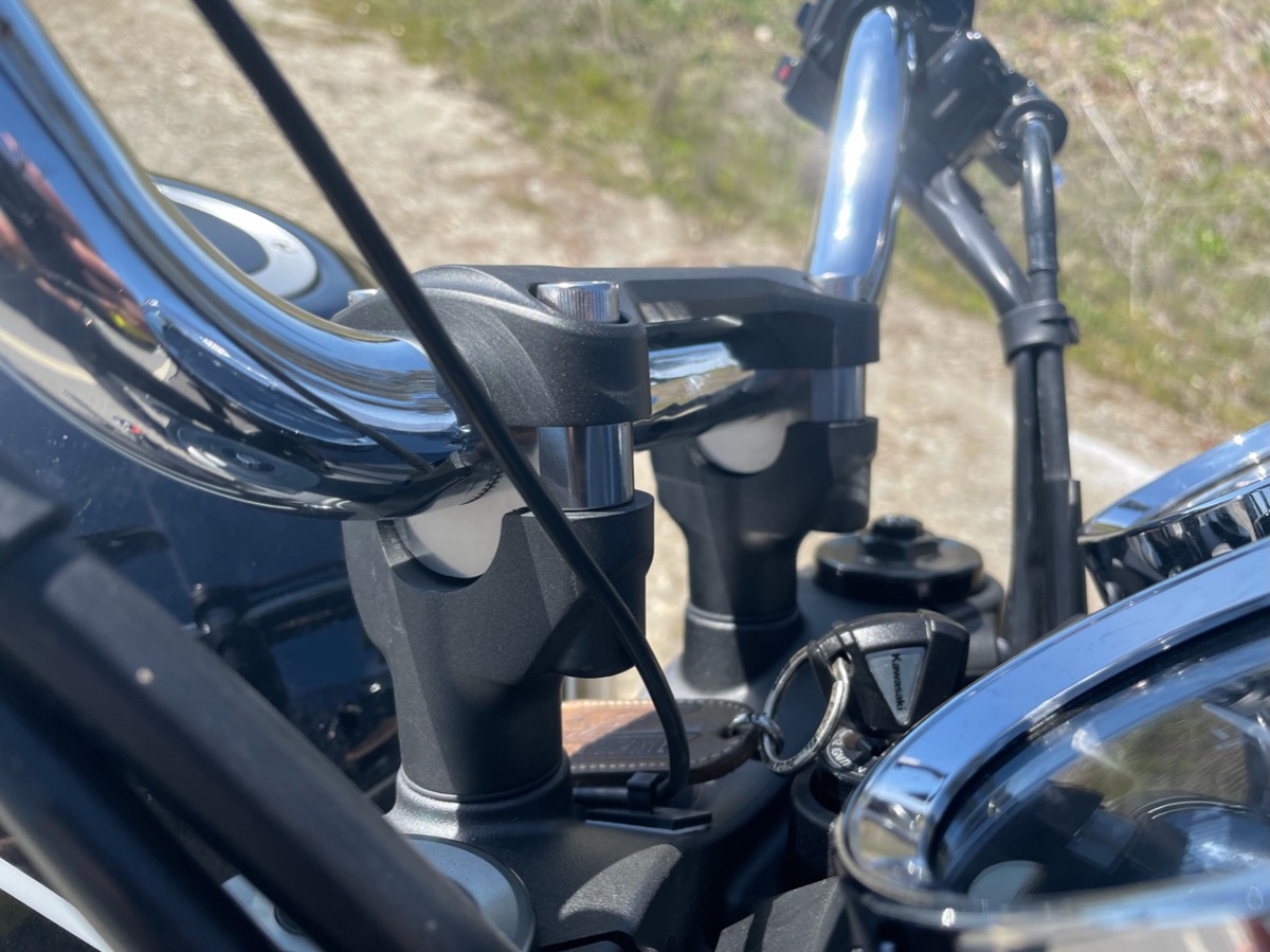

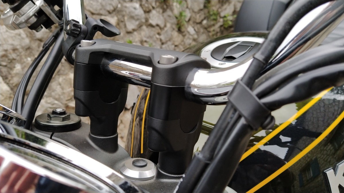

    Bonjour. Après bien des péripéties, j’ai enfin reçu mes risers. Jolies pièces de qualité, dans un emballage très soigné. Ce sont les risers de 22 mm. Au-delà, il faut changer la durit de frein qui serait trop courte. Il m’a fallu déplacer les leviers de frein et d’embrayage de 5 mm environ vers l’intérieur du guidon pour avoir du mou en butée. Je me sens bien moins en avant sur le guidon, avec le buste plus droit, dans une position plus confortable.

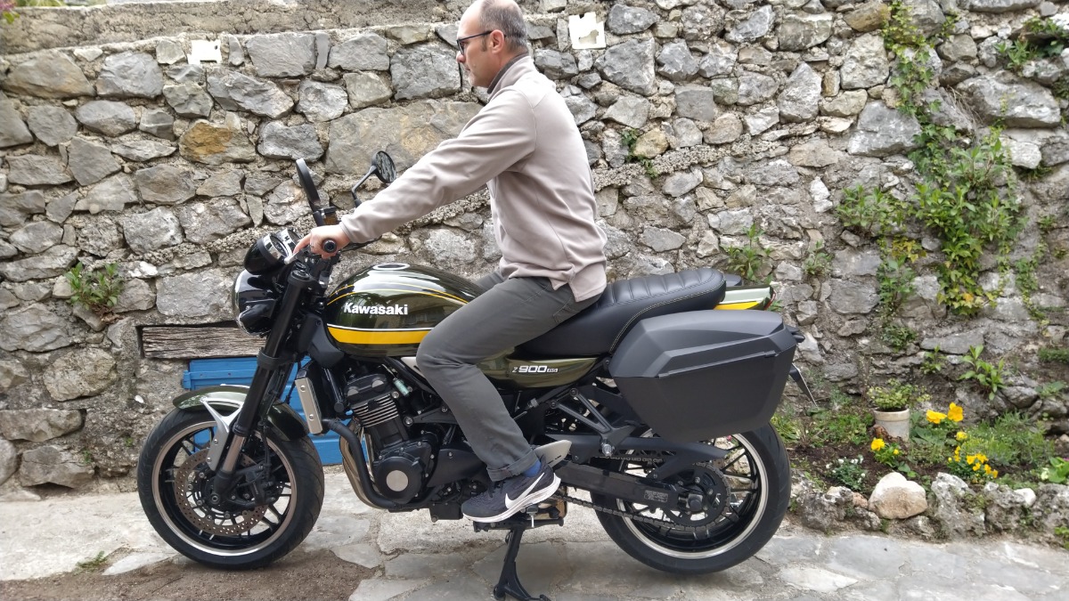

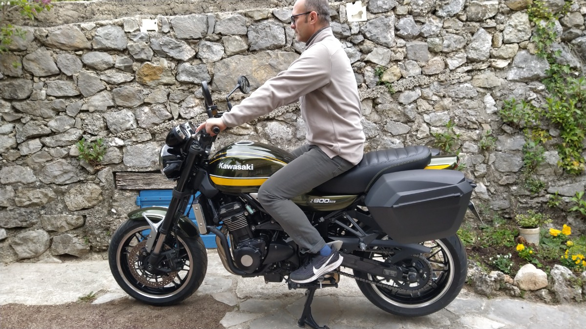

    C’est l’inconvénient du Café Racer par rapport à la classique, le guidon est plus bas donc la position est plus sur l’avant. Ceci dit, j’ai fait la même chose sur ma Classic pour être encore plus droit Et j’avais fait des photos de avant et après installation pour voir la différence quand je suis en position.

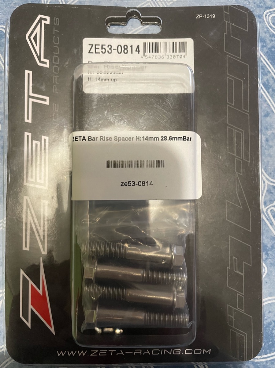

    Merci à pierro974 et à LeCiao pour leurs apports et leurs réponses à mes courriels. J’ai également installé des risers. Ils apportent 14mms de hauteur, pas besoin de plus. Et il n’y a pas besoin de toucher à quoique ce soit au niveau des cà¢bles. Je trouvais ceux de 20 mms un peu trop haut et j’ai finalement trouver mon bonheur. http://www.zeta-racing.com/clamps/bar_rise_spacer/index.html
