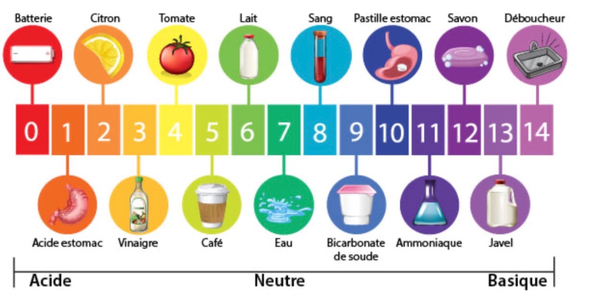

    Bonsoir, Sur les conseils de Zetienne j’ai appelé BPAC et le gars que j’ai eu, super serviable et sympa, m’a confirmé que la solution dite Acide (DD03) était adaptée aux carbus et sans risques, car le PH n’est que de 3 (acide citrique, moins fort que le vinaigre). Je suis tenté de lui faire confiance, mais comme Oldman m’a dit de faire gaffe et que j’ai une semaine à tuer entre Noel et nouvel an, j’ai exhumé un vieux carbu Zénith de Rodéo, bien crade et calaminé et vais faire mes essais dessus avec toutes les recettes que j’ai trouvées : Eau et liquide vaisselle, Vinaigre et bicarbonate, Vigor… et DD03. Je vous ferai un retour sur les résultats avant/après si ça vous intéresse. et si vous connaissez d’autres recettes de grand mères, n’hesitez pas à me les donner pour ajout à ces essais olivier

    Que pH3 ? Mais Ph3, c’est très acide L’indice va de pH1 (le plus acide) à pH6 (le moins acide) Ph7, c’est neutre, au delà, c’est du pH basique, pH8 à Ph14, ce qui n’est pas moins dangereux
    #265452
    Je suis pas un grand spécialiste, mais j’ai trouvé cette échelle. Apparemment ça va de 0 à 6 et de mémoire, je pense que le passage de n à n+1 correspond à multiplier par 10 l’action
