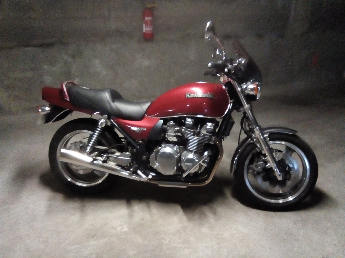

    Ca y est tout est monté, la seule modification a été de récupérer les silentblocs inférieurs et de les remonter sur les amortisseurs de Triumph. En plus moi qui est des petites pattes j’ai gagné un bon 1 cm et je suis beaucoup plus stable à l’arrêt. Je n’ai pas eu le temps de l’essayer, on verra plus tard mais je suis plus que satisfait. Une petite photo pour illustrer le travail. A+
    #265302
    Attend toi à avoir une moto un peu moins vive à la mise sur l’angle, mais, en contrepartie, plus stable. Ça ne va poser de problèmes avec la hauteur entre le pneu et le fond du garde boue ?
