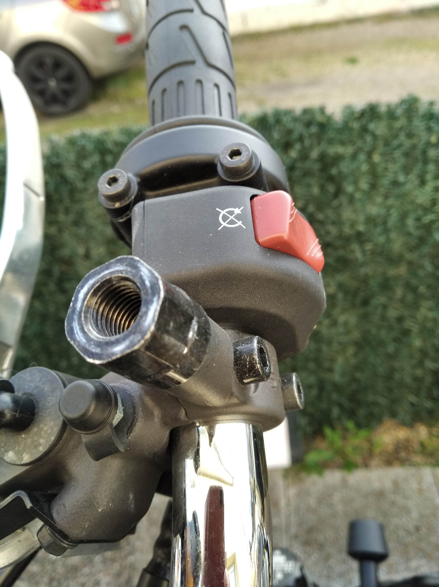

    #264948
    Je reviens sur le sens des pas de vis des rétros, c’est à plusieurs étages : _ les rétros par eux-mêmes se dévissent dans le sens des aiguilles d’une montre. _ les embases noires se dévissent normalement, elles. Ce que j’appelle « embase » :
