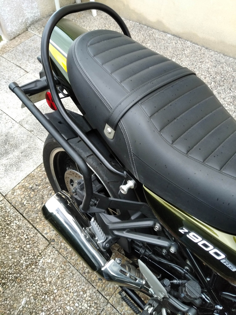

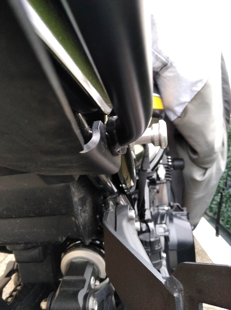

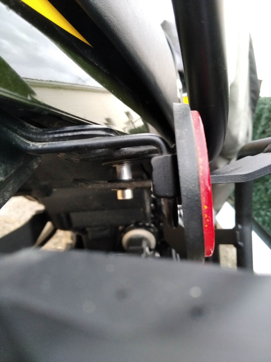

    Comme dit dans un autre post j’avais vu une photo d’un montage avec les supports de valises Shad, et bien oui ça passe, au forceps, mais ça passe: Pour ça il faut écarter en force les extrémités de la poignée pour la superposer au système Shad : ensuite remplacer les entretoises Shad par des maisons diminuées de l’épaisseur de la poignée (en alu sur la photo, elle reste à peindre) :
