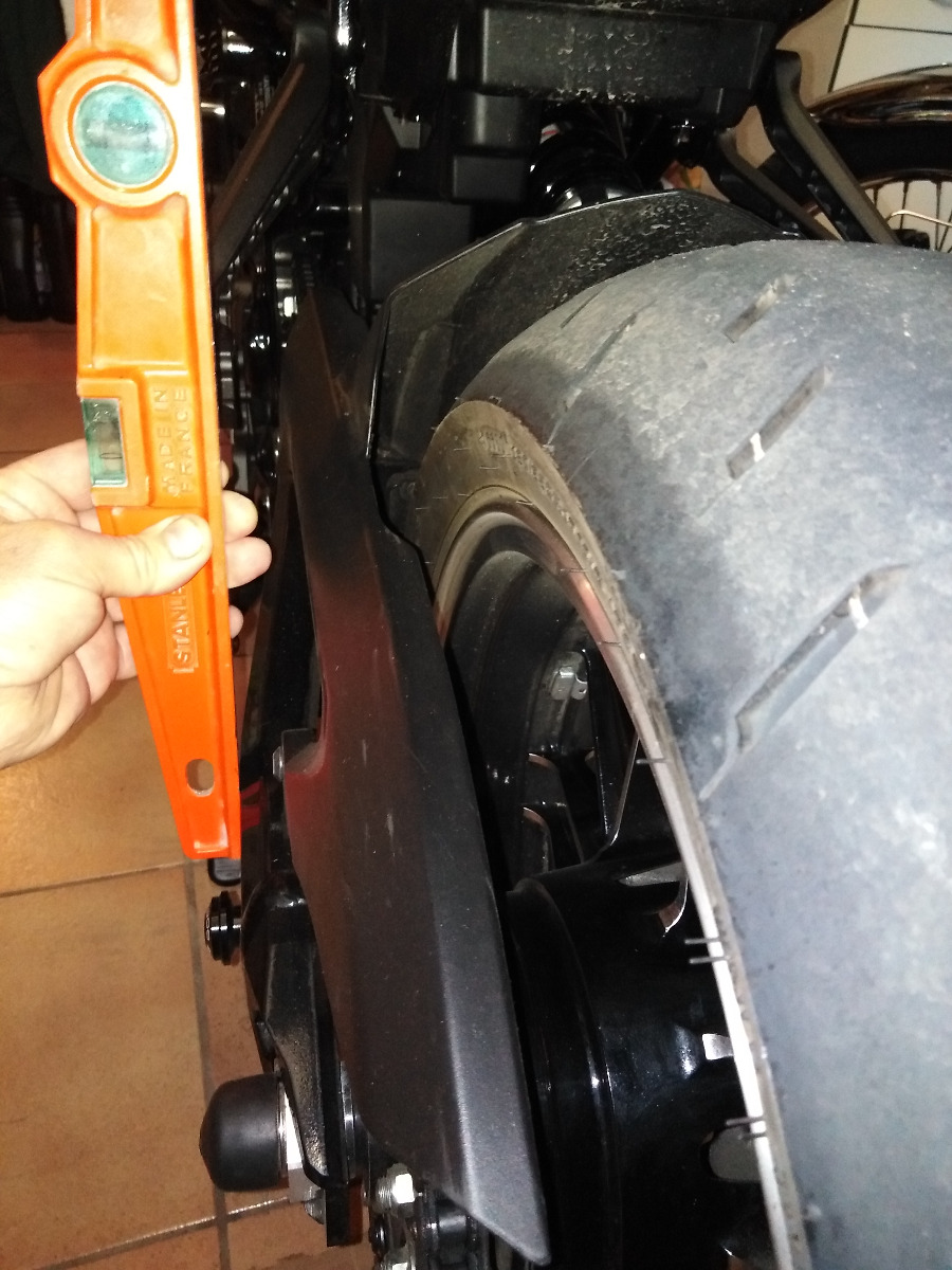

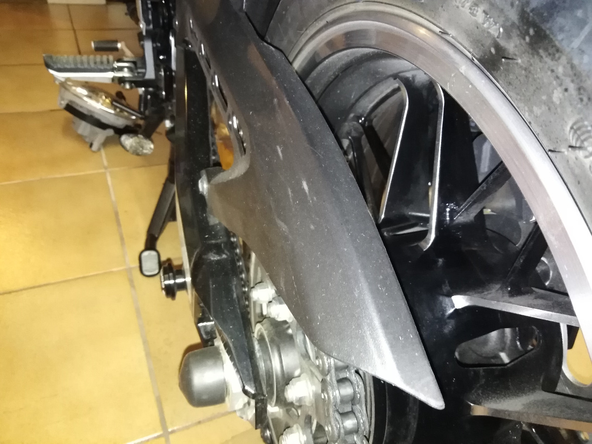

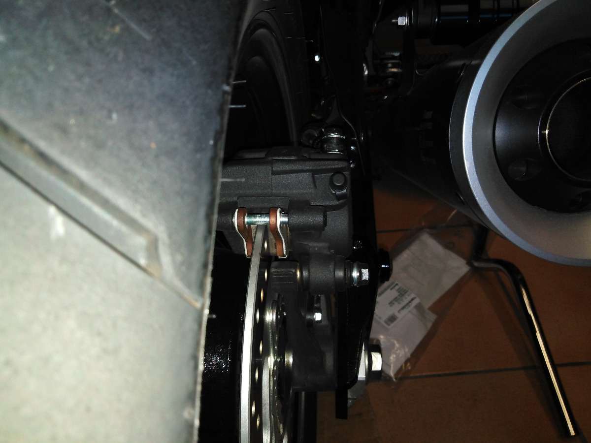

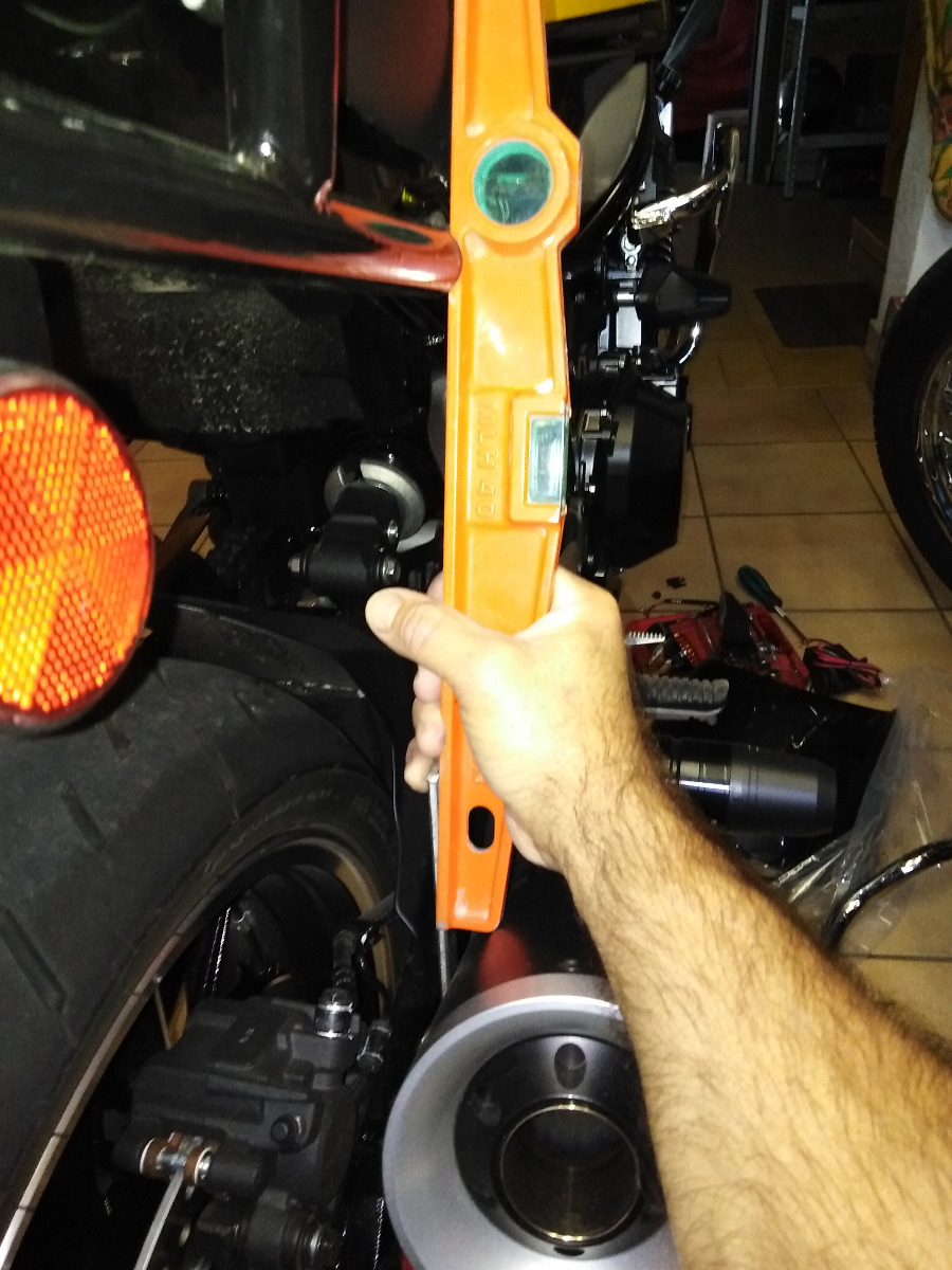

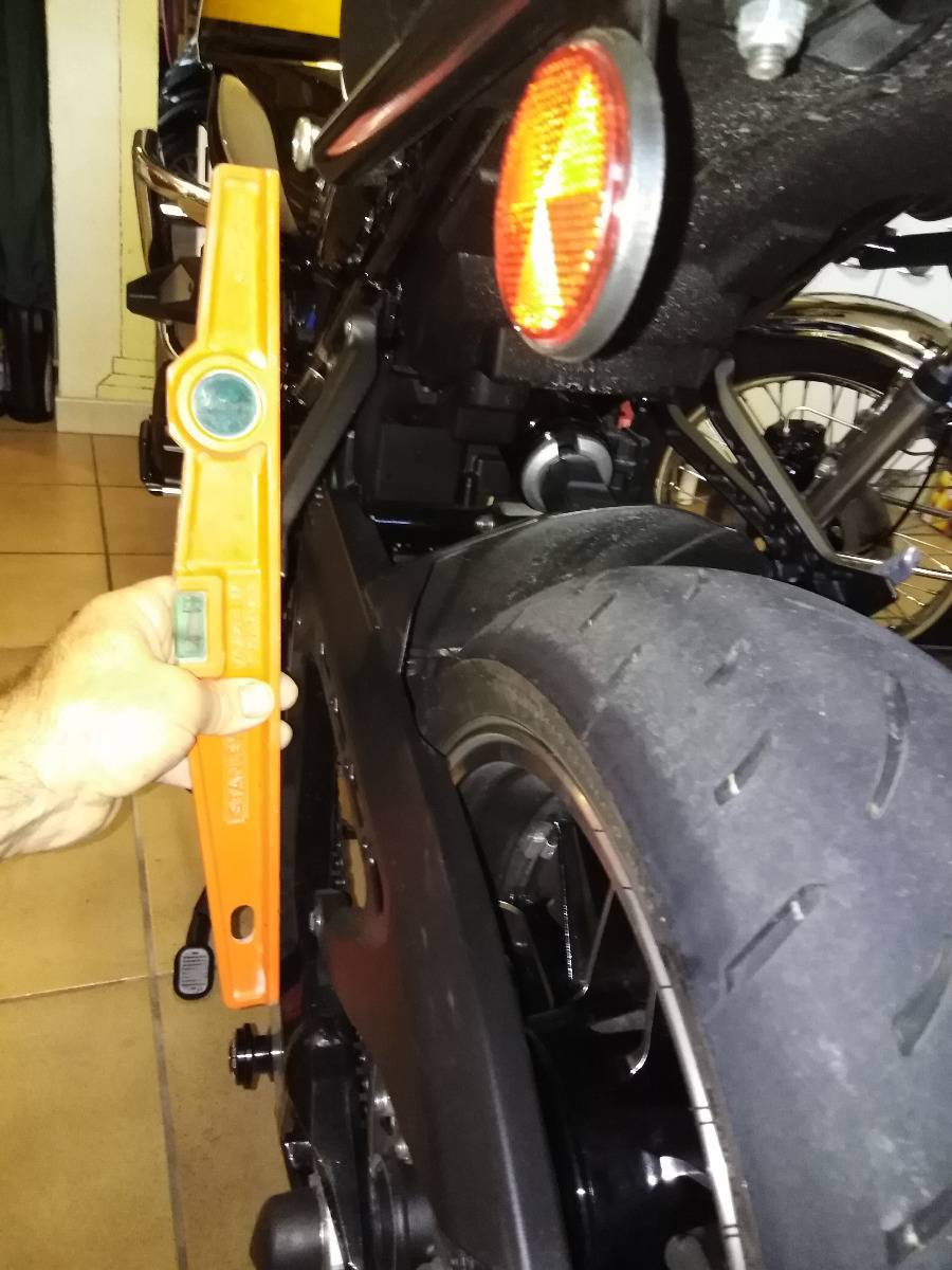

    J’ai fait quelques photos à gauche on est plus sorti pratiquement dans la meme ligne que l’intérieur du support de cale pied arrière, Pas à droite il doit y avoir 2-3 cm de différence et le silencieux n’est pas loin, on peut le sortir en rajoutant un manchon à la boîte à fumées.

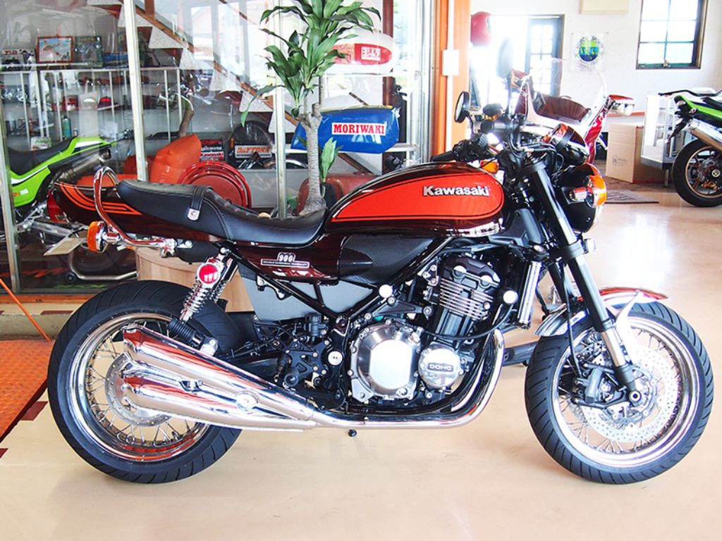

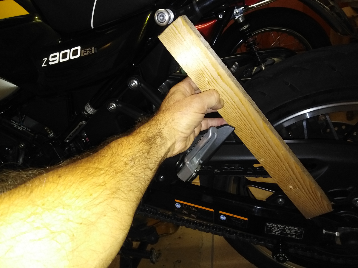

    Et voilà..(je ne peux pas mettre d’emoticons ? ni à la correction auto, sinon j’en aurais mis un qui se marre).. Grosso modo avec une latte de 40cm ça donnerait ça mais je préférerai baisser l’arrière de quelques centimètres..

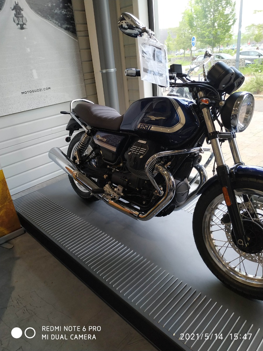

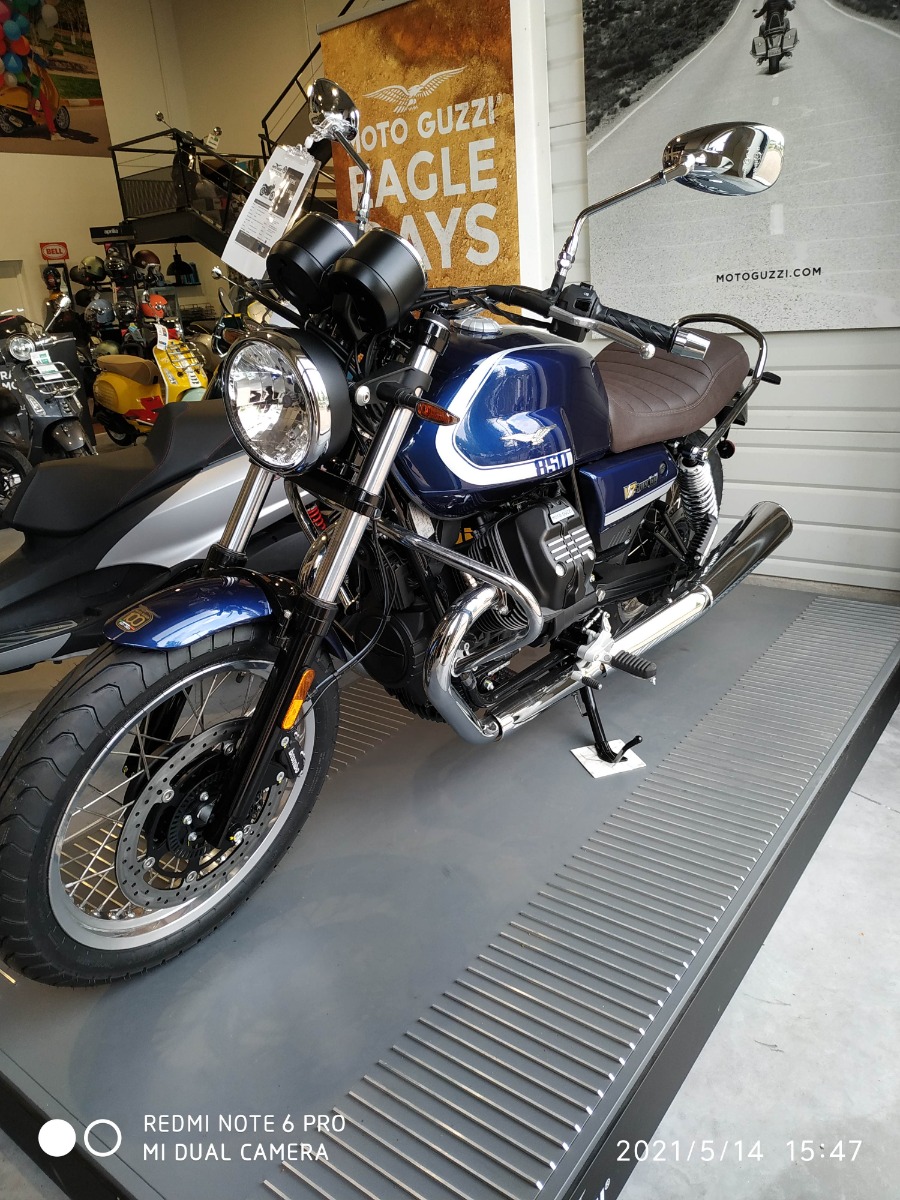

    Je trouve ça horrible ce vide au milieu. Si tu veux les deux amortisseurs autant prendre une ancienne ou une Guzzi. La nouvelle V7 que je trouve pas mal au niveau esthétique mais un peu juste en couple et puissance. Peut être quand je serais très vieux

    En réponse à fabrice68 (post 260009) ”Et voilà..(je ne peux pas mettre d’emoticons ? ni à la correction auto, sinon j’en aurais mis un qui se marre).. Grosso modo avec une latte de 40cm ça donnerait ça mais je préférerai baisser l’arrière de quelques centimètres..
    mais ça va etre dur comme un morceau de bois ton projet

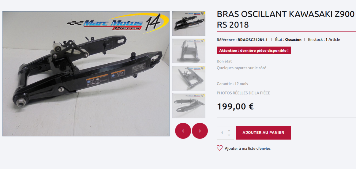

    Merci Fiston, jai vu ce BO en occas, j’ai proposé 175e livré il n’a pas répondu, il le vend 199e ss le port. .
    #263963
    Quand je vois le BO neuf affiché à 1210ç, je me dit qu’il est déjà intéressant. En plus ça a pas l’air de courir les rues, mais tu es seul juge …
