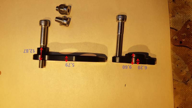

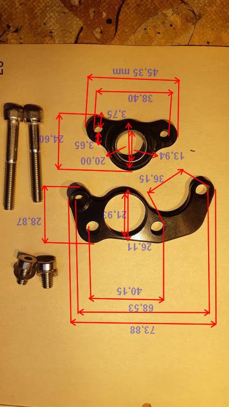

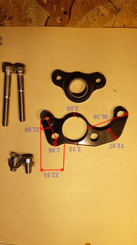

    Voilà des photos et prises de cotes au pied à coulisse mais c’est très difficile d’être précis au 10eme de mm car la pièce est ronde de partout. Ca ne doit pas être facile de reproduire une telle pièce sans l’avoir à disposition
    #266609
    Avec les prises de cote. Il en manque peut-être. Je remarque que j’ai fais une erreur dans le positionnement de la barre droite sur la 3ème image de la dimension 36,15. Elle doit se trouver à droite du trou et non à gauche

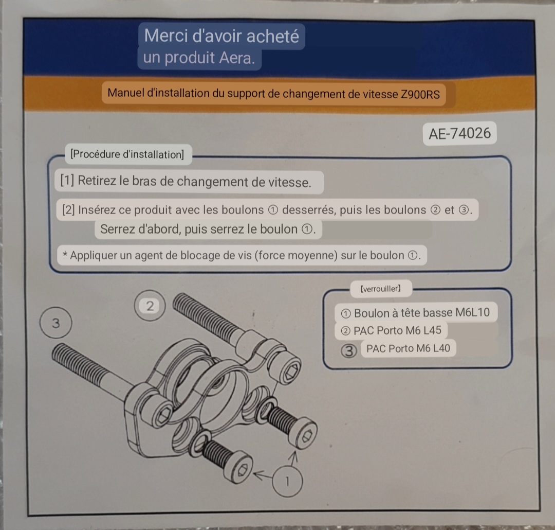

    Suis quand même ennuyé avec ça. Bien que faut pas avoir fait 5 années d’ingénieur pour monter cette pièce, le mini mode d’emploi est en japonais et dans les caractères cabalistiques, une phrase est en rouge. Donc, ça doit être important, ptet style mettre du frein du filet sur la tige filetée M6 x ??. Si je fais un copié/collé de ces signes sur un traducteur, le mot collé n’est pas le même que le copié car l’alphabet utilisé est différent Y a personne qui connait le japonais … ou un japonais qui pourrait traduire ? Webike mentionne bien sur les FAQ qu’ils ne traduisent pas :-(

    Un peu de gras sur l’axe bien propre, tu coulisses la petite pièce dotée du roulement. Ensuite tu monte la grande pièce avec ces 2 longues vis (attention, il y en a une plus longue que l’autre, c’est illustré sur le dessin elle va à droite). Ensuite tu mets les 2 petites vis qui relie petite et grande pièces avec du frein filet bleu. Ça permet de la centrer d’après ma compréhension. C’est comme ça que je l’ai monté et ça marche pas mal… ‚Après peu être qu’il existe un traducteur de texte sur une photo?

    Je me tracassais pour le bout de texte en rouge, mais c’était sans raison. Le montage est effectivement comme dit Gor3cki. J’ai utilisé l’application Google lens qui m’a traduit le tout. (Merci au « Duc de Normandie « (Cédric) du forum du ZRX21 qui m’a conseillé cette appli). Je vous la conseille.
