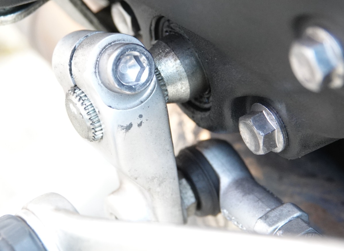

    J’ai des pbs de passage de vitesses concernant la 4 et la 5 qqs fois ça ne passe pas.. je debraye et la vitesse ne passe pas. J’ai environ 2000kms, la révision des 1000 a été faite en concession donc je dois avoir l’huile appropriée. Mon levier est bien régler avec une petite garde, j’aime bien que ça réagisse vite comme sur ttes mes bécanes que ce soit au passage de vitesses ou à l’accélération. Je pilote mes bécanes de la même façon et je n’ai pas ce problème avec les autres motos donc ça vient de la z900. Est ce que mon axe d’embrayage a le même angle que vous je met des photos, merci.

    En réponse à ZephO (post 262762) ”C’est sûrement une bonne chose de rajouter ce renfort Comment tourne l’axe à l’intérieur ? Bague bronze ou roulement ? Du coup je suis allé voir sur ma SpeedTwin de courses,comment c’est cogité, parce que j’avoue ne jamais m’en être inquiété L’axe de sélection est énorme en diamètre, et la distance entre came et carter d’environ seulement 10 mm, pas plus Avantage aux ingénieurs anglais ? (Je sais y en a qui vont dire qu’ils sont indiens, mais je m’en tape) ‚ ‚ ”
    Sur la z900rs je ne comprends pas pourquoi, ils n’ont pas centré l’axe à l’aide du carter comme sur ta moto, d’habitude l’axe est repris dans le carter pour éviter cet éventuel pb de desaxage, à la longue ça va sûrement entraîner un pb d’usure de fourchette ou autre. ‚Faudrait voir sur les z900 si c’est fait pareil.
    #266481
    Tu as raison Fabrice, les carters ont en général ce rôle, c’est un manque de sérieux de la part de Kawa, que Gorcki fait remonter au jour il est bien possible que les Z900 soient faites différement et que l’adaptation à la RS a oublié ce « détail » important

    Le carter reprends l’axe, avec un joint spy en gomme dur, typé roulement. Il est forcément un peu souple. Je pense que c’est pensé dans des tolérences « acceptable » pour un ingénieur tant en fiabilité qu’en utilisation. ‚après il est vrai que nous sommes très exigeant, c’est la passion et avoir la perfection demande quelques euro en plus ;)

    En ce qui me concerne, j’avoue ne pas avoir relevé ce problème lié au passage de vitesses … à part le claquement 5/6 dont on avait parlé il y a déjà un bon moment. Je n’ai pas l’impression qu’il y ait un jeu particulier à ce niveau. C’est peut-être aussi parce que je ne roule plus avec des bottes « épaisses » et qu’avec des chaussures / bottes « fines » on sent mieux et on est plus précis avec le sélecteur …
