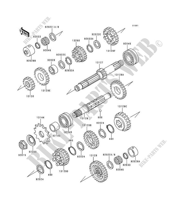

    J’ai trouvé une vue, si ça peut te renseigner…
    #262949
    Oui, j’ai le même vu et là le pignon n’a pas de lèvres, donc j’ai toujours ce manque de 3mm entre l’entretoise (92143) et le pignon. Sur le net je trouve les 2 avec dessous ‘pour 750 Zéphyr »; alors je ne pige plus là, si les 2 sont pour la même moto et que l’un ne va pas , c’est louche.
    #262951
    Il y a 2 ref pour les 750 suivant l’année .
    #262966
    salut Chappy Lezef a raison . Sur tes photos , le pignon de gauche correspond aux zéphyrs de 91 à 94 et le pignon de droite aux zéphyrs de 95 à 99
    #262982
    Deux ref selon l’année, ce qui explique que je vois les 2 modèles sur les sites, alors la mienne est de 91 donc de fait j’ai commandé le PSB pour 91, mais maintenant que j’y pense, l’ancien proprio avait changé le moteur, donc je dois avoir un moteur ulterieur à 1991, sans savoir quelle année exactement. Donc, j’ai reçu le pignon commandé, sauf que mon moteur ( et de fait le pigon) est plus récent. Ne me reste plusqu’à en commander un nouveau qui va bien. Bon bah j’ai un PSB tout neuf à fourguer… Merci tout le monde, me voila rassuré.
