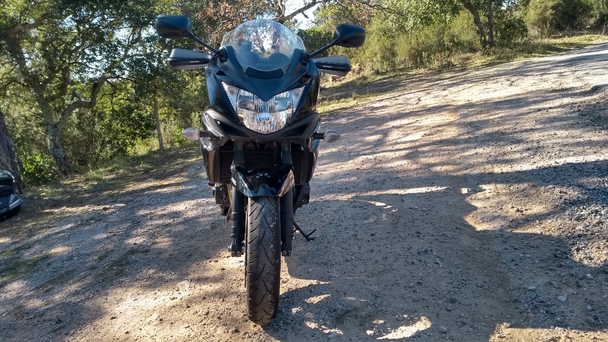

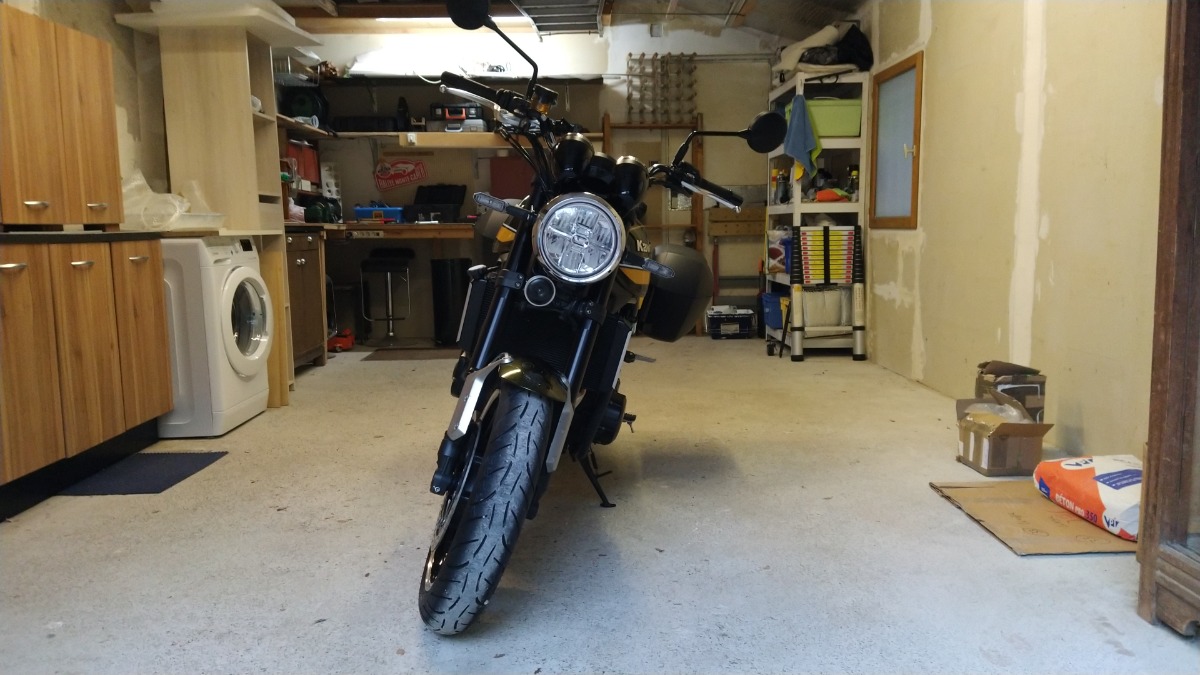

    Hier, un collègue m’a montré sa nouvelle Triumph Street Triple RS. Et bien je peux vous dire que la béquille latérale met autant d’angle (c’est subjectif bien sur) que ma Z900RS raccourcie. J’ai même été surpris de voir que c’est vraiment très proche. Mais je n’ai pas pensé à faire une photo de face pour comparer. Par contre, j’ai retrouvé une photo avec la Bandit et on voit que l’angle est assez marqué comme sur ma Z

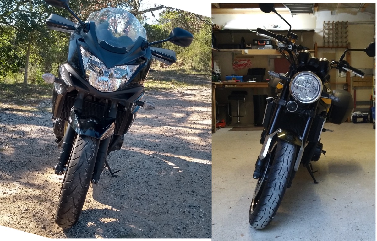

    N’oublions pas que la hauteur du cadre par rapport au sol peut varier : – Sol non plat – Pneus neufs ou usés – Profil des pneus différents – Pression des pneus vraiment très faible – Desserrage du pivot de fixation @LeCiao : il me semble que tu as monté en même temps pneus neufs (de profil différent) et une béquille plus courte Donc, cadre plus haut et béquille plus courte = moto bien plus penchée
    #264337
    Petite photo montage des 2 motos ‚
    #264338
    En réponse à ZephO (post 260637) ” @LeCiao : il me semble que tu as monté en même temps pneus neufs (de profil différent) et une béquille plus courte Donc, cadre plus haut et béquille plus courte = moto bien plus penchée”
    Oui c’est bien ça
