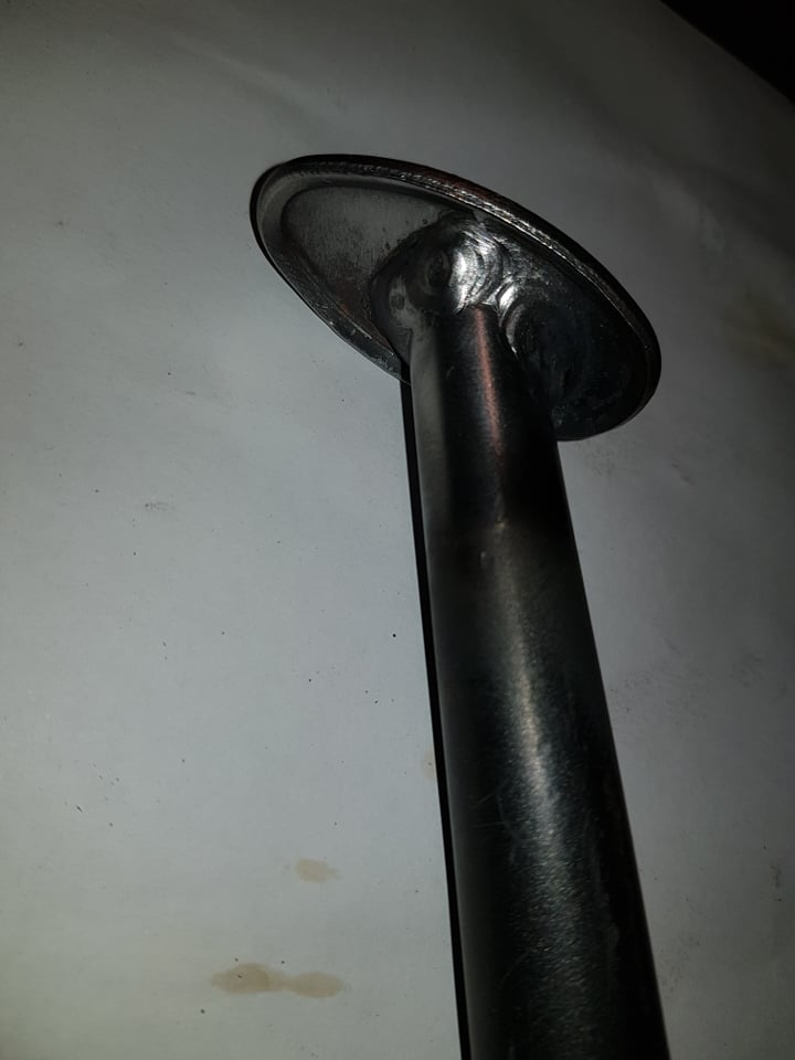

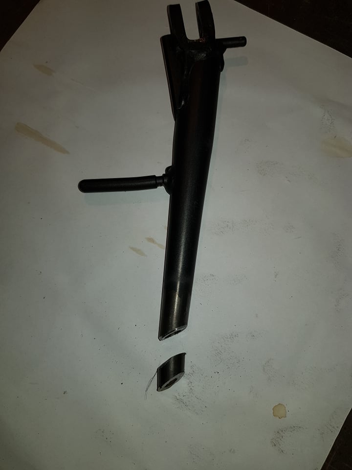

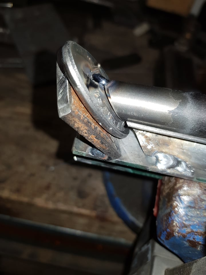

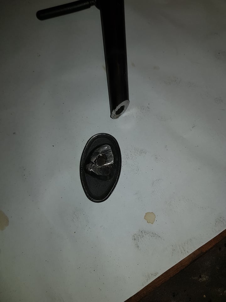

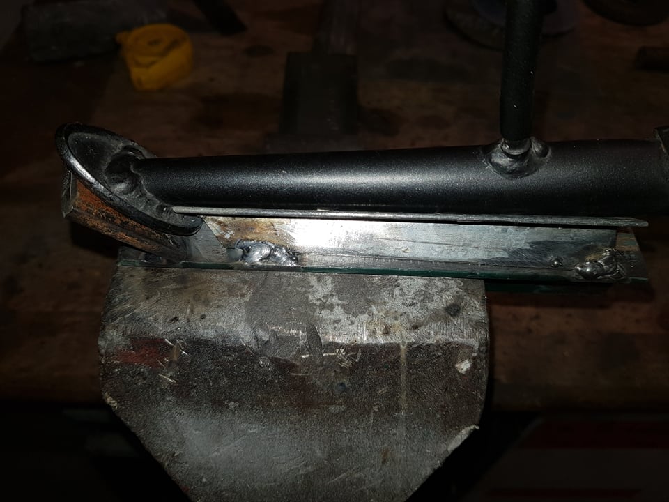

    Fabrication d’un gabarit pour respecter les différents angles Béquille d’origine posée dessus Coupe propre au plus près du patin et d’un morceau à la longueur voulue Repose dans le gabarit et soudage d’un point Résultat terminé C’est propre, c’est net, c’est du Fifi
    #264138
    Excellent !C’est super propre. La soudure de @fifi est plus belle que celle d’origine. Encore merci à vous 2

    Mais voyons, c’était un plaisir Béquille postée ce matin, tu l’auras peut-être samedi ‚Fifi, c’est le roi de la soudure

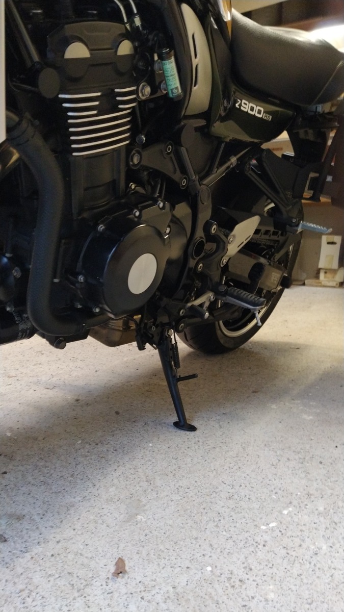

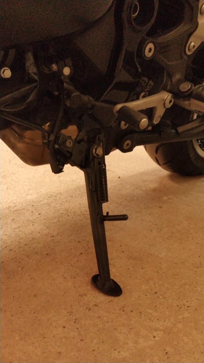

    Voici le résultat en image Ca y est, j’ai pu remonter la béquillehier soir après avoir posé 40 m de cloture et de brise vue durant tout ce WE. Le résultat est bien mieux maintenant. Heureusment que sur le conseil de @Zepho, j’ai pas fait coupé à 1,5 cm. 1 cm c’est bien suffisant, voire même un peu trop, 6-7 mm auraient suffit. Voici le résultat en image ‚‚‚‚
    #264257
    Oui, elle parait bien inclinée ! la béquille fait 23.5 cm d’origine dans l’axe de la longueur, tu as combien maintenant ?
    #264258
    La longueur d’une béquille se mesure selon son axe, d’un bout à l’autre Il ne faut surtout pas considérer la longueur totale Je crois que de 19 cm, elle est passée à 18, mais à vérifier ‚
    #264260
    Le problème, c’était de ne pas avoir la moto sur place Fifi n’aime que la perfection, donc il t’as rendu un boulot parfait Mais ce n’est pas ce qu’il entend par perfection. Pour lui, il faut que son travail soit parfait et que le résultat convienne Aussi, il te reprendra le travail gratos, jusqu’à ce que tu sois satisfait Il appelle ça le essavé ! Reste les frais d’envoi à ta charge, bien sûr Moi, ce qui m’intéresse, c’est de savoir si le patin touche bien par terre sur toute sa surface En raccourcissant, normalement, la tendance serait que juste le bout porte Dans ce cas, il faudrait mesurer le vide à combler Dans ton cas, je ne pense pas qu’il voudrait rallonger la tige, mais il pourrait souder un patin biaisé sous le patin existant, pour rehausser le tout de 3 mm et que ça pose bien par terre, puisque elle te parait trop courte Autre cas possible, souder un patin de 5 mm d’épaisseur sous l’existant, plus large, que tu pourrais reprendre chez toi à la meuleuse Tu me dis … ‚
    #264266

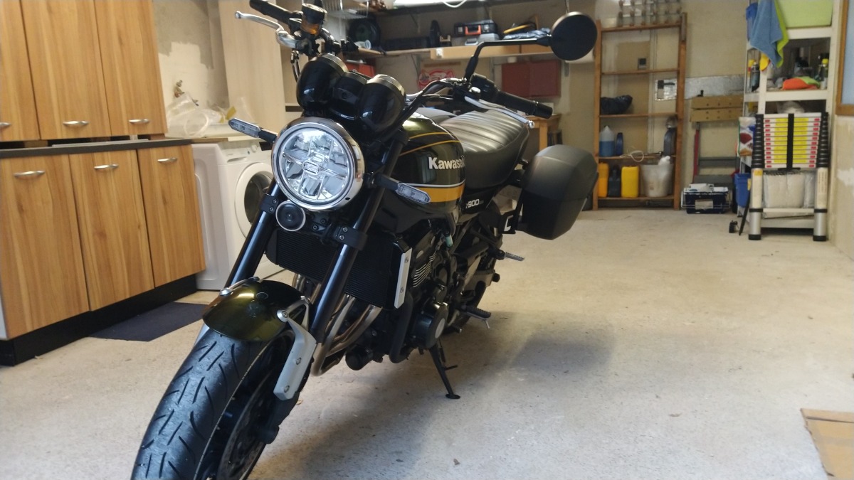

    Elle a passé la nuit au garage sur sa nouvelle béquille est n’est pas tombée. Pour être plus sérieux, après montage j’ai fait des essais pour voir si elle est stable et ne risque pas de basculer dans mon garage bien à plat. Et là pas de soucis. Je verrai quand je serai en balade sur différent type de pente pour voir ce que ça donne. Au cas je referai appel à vous si j’ai un soucis. C’est vraiment super sympa de proposer de reprendre le boulot s’il y a un problème, leessavé est TOP.
    #264268
    Elle repose bien au sol et pour la mesure, du centre de la vis comme le montre @Zepho, j’ai 21 cm
