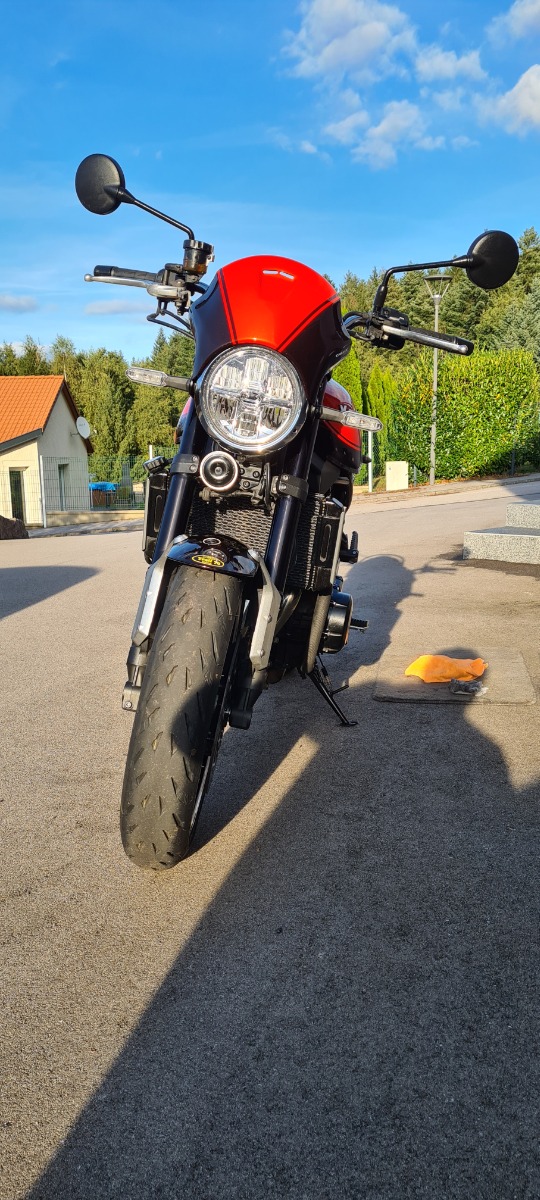

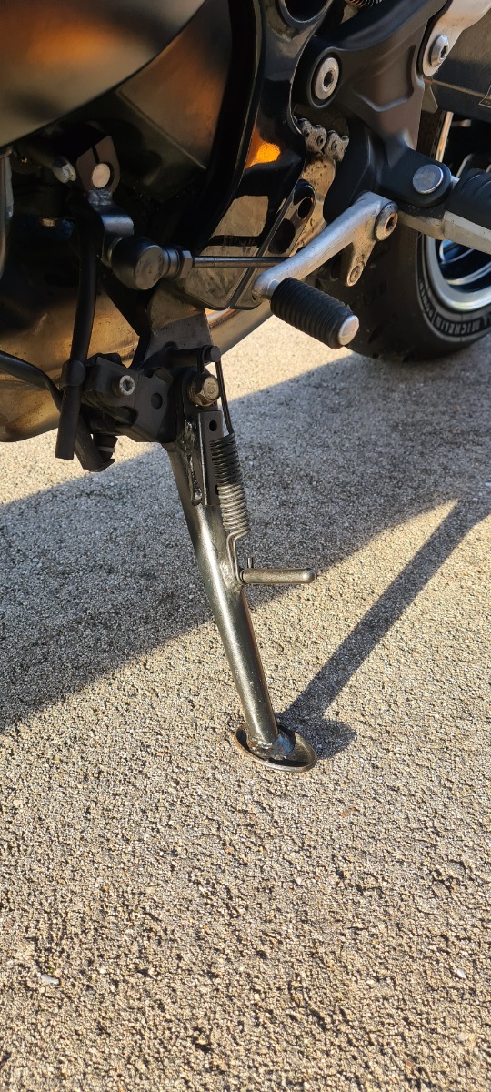

    Bonjour à toutes et à tous , Des photos de ma béquilles raccourcie. La soudure se situé environ 15 mm au dessus de la partie inférieure. Un coup de lime et toile émeri plus peinture et c’est invisible.
    #263953
    Ni vu ni connu, nickel
