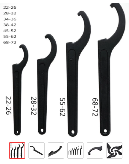

    Quelqu’un saurait-il me dire quelle est la taille de la clé à ergot à acheter pour la Z 900 RS ? ‚
  • #261394
    Oups désolé, la tête dans le boulot. C’est la 68-72. Le mieux pour régler est que tu la mets sur la centrale ( si tu l’as ) et que tu mets du WD 40 car la première fois c’est dur à serrer ou déserrer. Bien sûr tu déserre d’abord le contre écrou ( celui du haut) et après du règle ton écrou. En le tournant d’un tour tu sens déjà la différence.

    Il existe des clé à ergot articulées,donc qui s’adaptent à tous les diamètres.

    Finalement j’ai commandé la 68-72, merci à tous pour le coup de main
