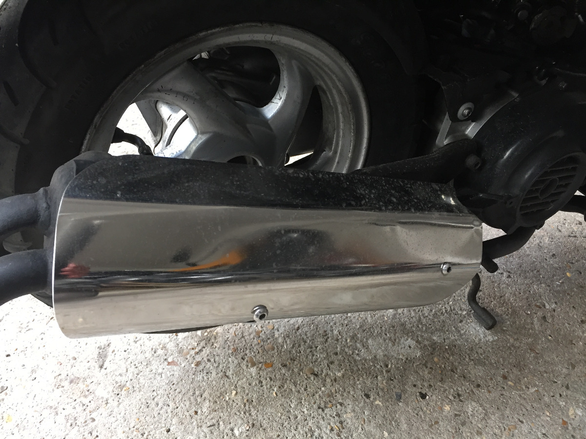

    J’ai fabriqué ça pour remplacer le « machin » en plastique sur le pot du scoot de ma belle fille Une tole inox pliée à la presse 12T en 2 passes,ajourages et polissage.J’ai réutilisé les fixations d’origine,mais si je n’en avais pas eus,j’aurais soudé deux U sur la face cachée et fixation avec des colliers inox (ou collier type « colson » inox)

    Je pense que Fred3 veut imagiiner une tôle moins conséquente ‚Moi, je changerai de bottes pour préserver l’esthétique de la moto
    #260021
    On peut faire plus petit,plus léger,utiliser une tôle perforée,faire une grille en fil (tout ça en inox bien sur)
