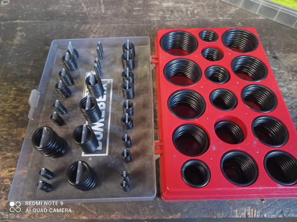

    J’ai acheté une belle boite pleine de joints toriques chez… Lidl. Aucune indication sur le type ! Du coup, quand y’a rien, c’est plutôt lesquels ? ‚Merci Zézé pour cet exposé.
    #258316
    Salut Beurk ! Tu fais des essais dans divers liquides, tu vois si ça gonfle. (essence, huile, gasoil, triclo, diluant, eau très chaude……)

    Moi aussi j’ai la même ( lidl performance ) ça me gonflai de ne pas en avoir
