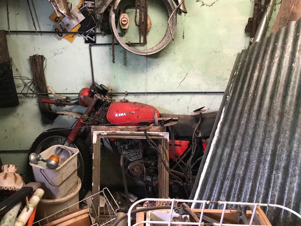

    Salut les gens! Cette aprem je vais récuperer une vieille 125 KS ou KE en mode sortie de grange! Je ne connais pas le model exacte car la moto ont me la donne, et la carte grise est dans un carton de demenagement pour le moment. La moto n’a pas tourné depuis trés long temps. Ma quetion: est-ce-que je peux essayer de mettre un coup de kick doucement ou mettre une vitesse et la faire avancer pour voir si le moteur n’ai pas gripper ou je ne tente rien je verais ca au démontage? Je mettrais des photos et ferais un petit tour du proprio voir ce qu’il manque en piece déja.

    Alors le moteur n’ai pas bloqué, j’ai actionné le kick a la main sans avoir à forcer. Le moteur sera ouvert bien evidement pour un controle de l’ensemble. J’ai trouver un roulement à aiguille neuf encore dans son emballage avec des pieces. La moto a peut-etre etait arreter pour changer un des roulement!? Je changerais tout les roulements qu’ils soient moteur ou partie cycle pour avoir une base la plus saine possible. Les roues n’etaient pas bloqué, ont a pu la faire rouler, j’ai même regonflé les pneus pour facilité la chose lol Il manque la partie echappement, le faisceau electrique a etait bidouiller, je sent la prise de tête en vue Il manque surement d’autre element je verrais ca au moment venu. Les papiers je ne les ai pas encore, c’est la mere d’une collégue de travail qui me la donné. Elle déménage fin du mois, elle cherchera aprés les papier le demenagement fait car vla le bordel qui à dans la maison et les remises Je vais essayer de trouver le model avec le numéro de chassis frappé à froids. Sur la moto y a un melange de piece de differente année. je vous met des photos aprés passage au karcher pour retiré la poussiere… la selle et le reservoir etait dans le coffre car juste posé et non fixé au cadre.

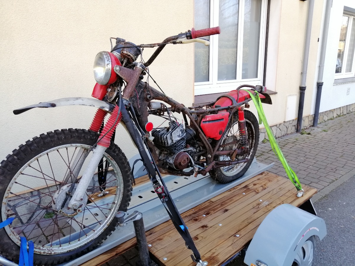

    Oh p….. ! , Ca c’est de la restau en perspective ! ‚Tu n’as que ce qu’il y a sur la photo ?

    Le plus dur va être de trouver un reservoir et l’habillage complet, je pense ‚Tu te lances dans une belle aventure

    Ah oui y a un peu de boulot en perspective j’espère que tu a prévu un budget en conséquence . Pour les papiers ce ne sera pas un souci car ce modèle doit pouvoir passer en CG collection si tu ne retrouve pas la CG d’origine . Selon moi il s’agit d’une KE

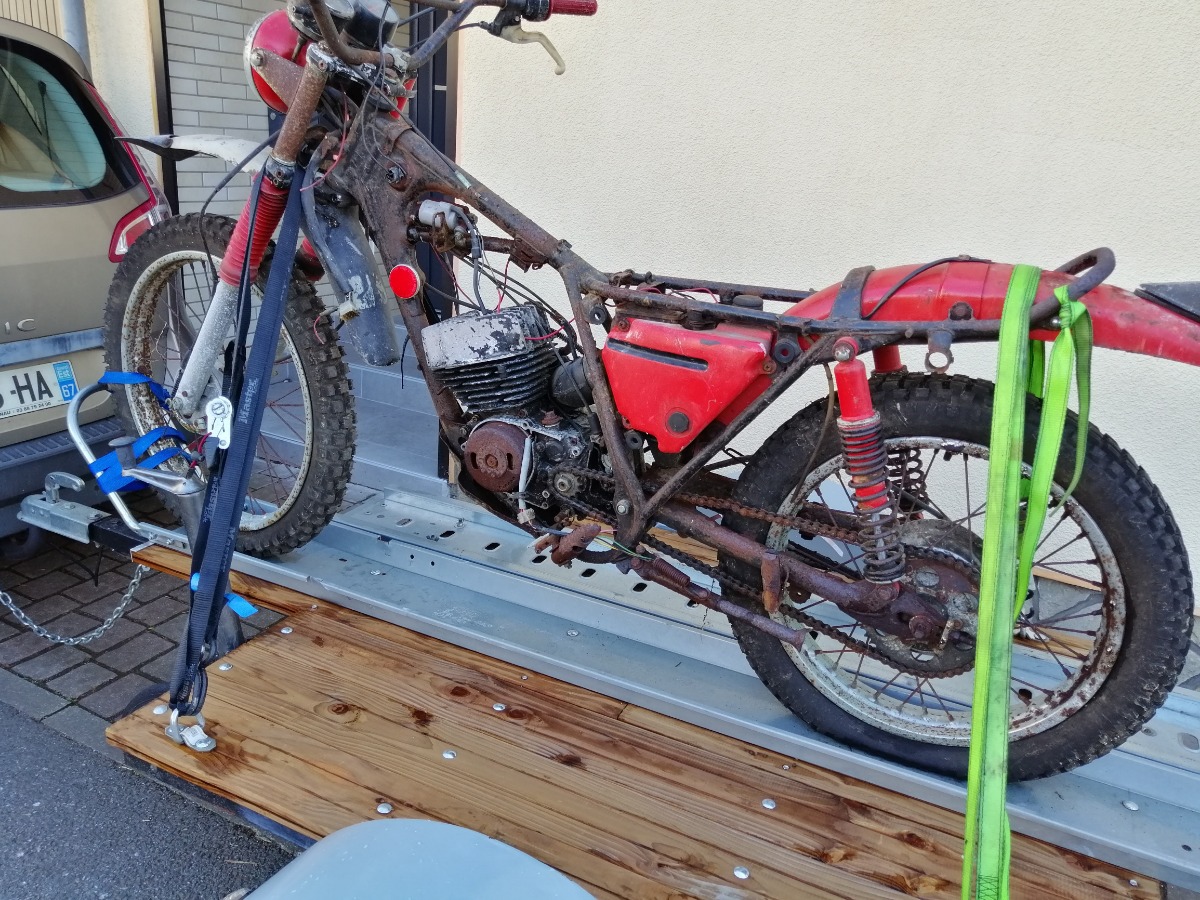

    Nan pas debroussailleuse pour la sortir. Voila comment je l’ai récupérer ‚ Niveau budget j’en ai pas c’est le petit soucis Je vais acheter au fur et à mesure ce que j’ai besoin en fouillant sur le net. Dans un premier temps je vais la démonter, retirer les roues et sortir le moteur du cadre pour la stocker. Ca me permettra de voir un peut les pieces manquantes. Si j’arrive a avoir suffisament de piece je l’attaquerais fin d’année ou avant selon la bonne volonter du banquier (y casse les pieds celui la lol) Point positif le reservoir n’a casi pas de rouille à l’intérieur, surement qu’il faisait son melange d’huile direct dans le reservoir donc proteger de la corrosion

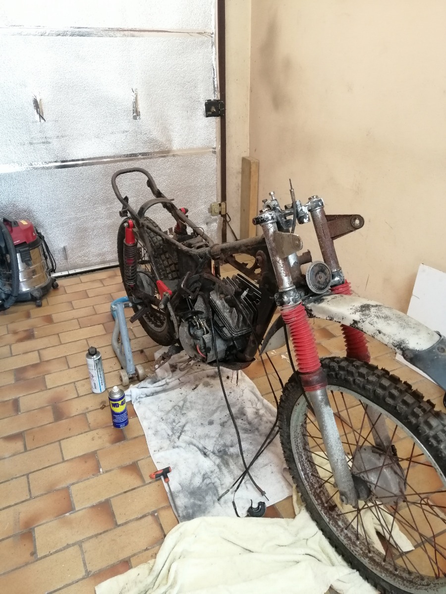

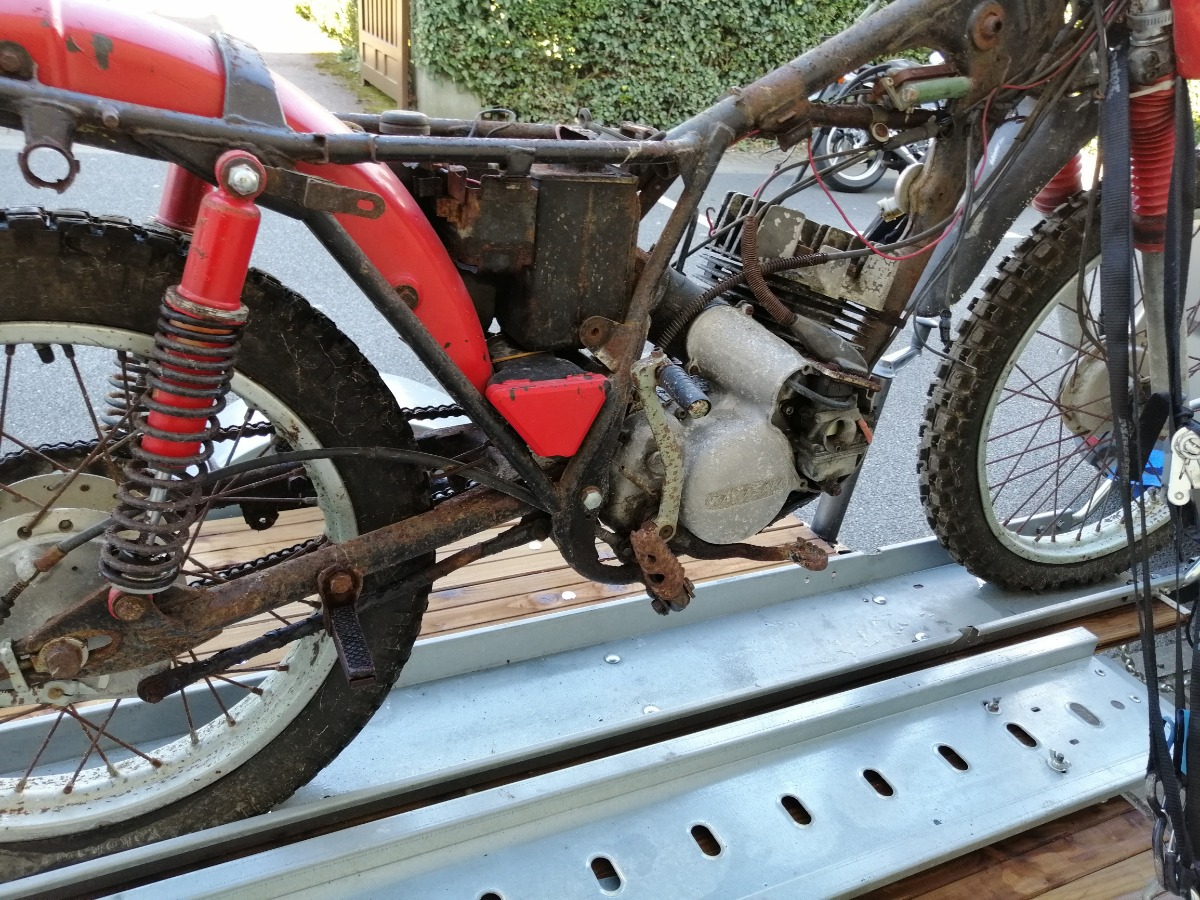

    Bon apparemment c’est une KS selon un expert trouver sur un forum. Il ma dit ca part rapport au nombre de vis sur la face latéral sur le carter du carbu Le reservoir d’huile en avait encore à la moitier, je vais eviter de l’utiliser quand meme Vidange de l’huile de boite, c’est un peut crade mais c’est normal j’estime. Voila ou j’en suis du démontage, par contre plus je démonte plus je me rend compte qu’il manque des elements electrique comme le régulateur, central cligno, faisceau d’eclairage des compteur et arriere. Si vous avez des pieces de 125 KS ou KE jusque 1979 je suis preneur

    Bon moto démonter entièrement, les éléments son stocker au sec dans le garage sauf les jantes mais je les changes car vraiment trop abimé Mauvaise nouvelle en démonter, j’ai découvert un trou sous me moteur sur un carter Ca ne donne pas dans la boite car j’ai vidanger l’huile, j’ai essayer avec une lumièredans le noir si je voyer la lumièrearrivé dans la chambre de combustion et inversement mais je ne voyer pas faisceau lumineux. Est-ce-que c’est normal ou pas!? j’en ai aucune idée, pour moi il ne devrait pas etre la. Je vais donc attaquer le démontage plus vite que prévu pour voir ou le trou donne savoir si c’est réparable ou si je cherche un carter en meilleur etat…

    A voir la forme,ça ressemble aux lumières que font les fabricants sur leur fonderies.
