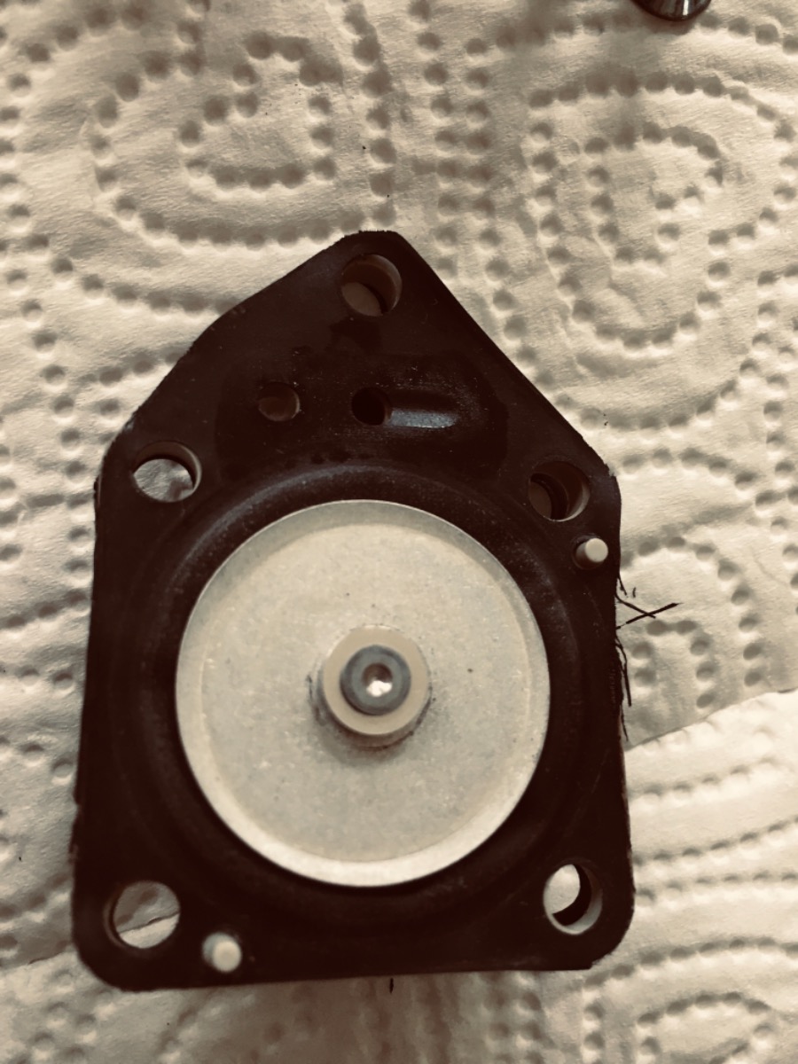

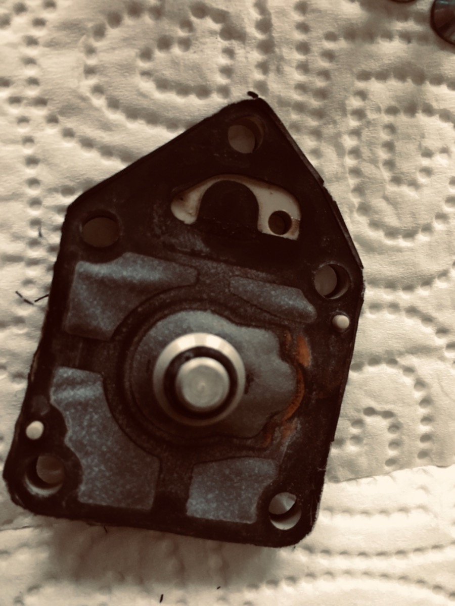

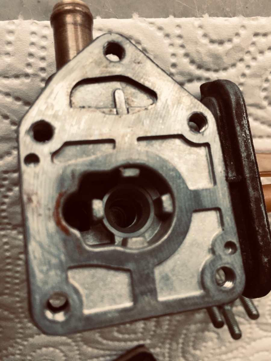

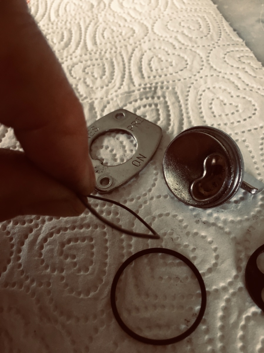

    Je viens de démonter le japonais ‚ en regardant bien il me semble qu’il y a un p’tit pb! Hein? La trace brune orangée fait penser à de la rouille ce qui justifierais la fuite? Trace présente côté membrane et côte alu..! ‚
    #259421
    Première chose à faire, vérifier que la membrane n’a pas de fissure ni de trou. Si c’est le cas c’est mort. Attention il faut y aller délicatement c’est fragile

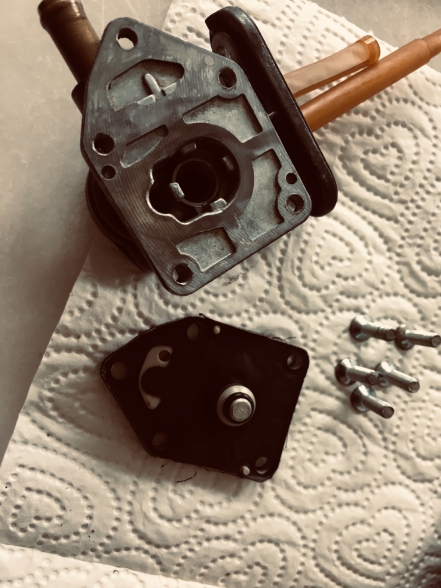

    Je ne vois pas de fissure ni de trou mais dans ma partie rouillée pas facile à voir ! je pense qu’il vaut mieux changer cette membrane sinon côté robinet à part le joint métallique voilé …? Voir photo…. ‚
    #259424

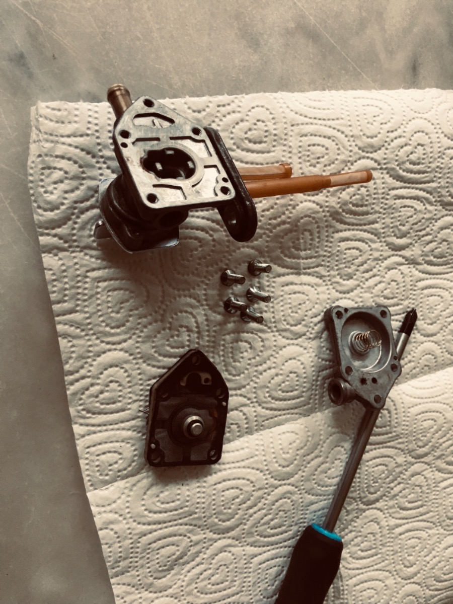

    La suite du feuilleton nettoyage membrane avec mon ami le W40 nettoyage à la dreamel et brosse souple + W40 de la face d’appui ca semble être nickel je nettoie tout bien propre et je remonte …. ‚

    Tout est remonté testé et tout marche nickel le joint métallique se monte derrière la plaque gravée et sert juste à faire glisser le bouton pas de fonction étanche…. J’ai tout bien nettoyé et la brosse métallique à un effet rectif qui laisse une surface glacée merci le Dreamel idéal pour enlever les salissures le WD 40 a rendu la même rêne à neuf ou presque j’ai effectué le montage selon photo mon pote pascal va passer vérifier que tout fonctionne bien. Cable accélérateur robinet etc et je la remontrais plus sereinement en Vendée…. ‚ la suite au prochain épisode

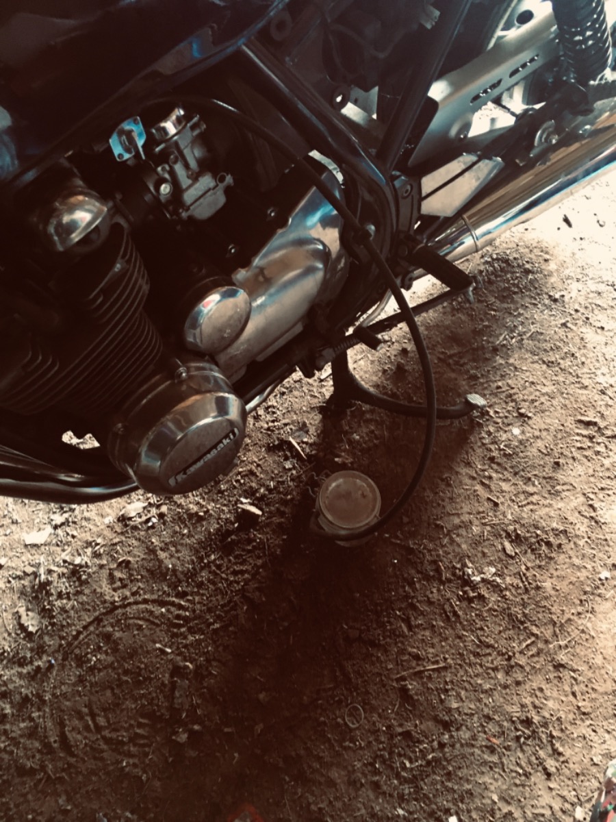

    Position ON depuis 13h30 pas une goutte d’essence dans le bocal Demain sera testée la position RES de la même manière ………. ‚
    #259453
    Et le test ultime : tu détournes la durite d’aspiration d’air vers tes lèvres charnues, tu aspires doucement, et le précieux liquide devrait s’écouler dans le bocal, en ON ou en RES Pis tu regardes aussi que ça coule bien en PRI ‚(T’as pas besoin d’attendre trois plombes pour voir si ça coule, dix secondes suffisent)
    #259455
    En réponse à ZephO (post 255754) ”Et le test ultime : tu détournes la durite d’aspiration d’air vers tes lèvres charnues, tu aspires doucement, et le précieux liquide devrait s’écouler dans le bocal, en ON ou en RES Pis tu regardes aussi que ça coule bien en PRI ‚(T’as pas besoin d’attendre trois plombes pour voir si ça coule, dix secondes suffisent)”
    Ben je suis plus sur place …! J’ai une opératrice qui va tester la Reserve demain ‚à suivre…..
