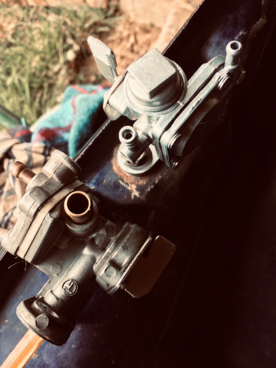

    En réponse à [attachment=) ”1AA945C9-28BA-4C1B-888B-6C2FFC028D32.jpeg » alt= » » />andre_damien03 (post 254575) ” j’ai reçu le robinet chinois…..! C’est pas une copie exacte …! Je suis presque sûr que je pourrais pas le monter car ma durite d’essence ne sera pas assez longue… @oldman: j’ai démonté le vieux et la membrane est nickel …. bref à mon retour en Bourgogne je verrais si je le change ou pas …..! ‚”
    Bon! J’ai fini la vidange remonté mon vieux robinet et paf!!! Fuite au robinet quand je passe en position reserve. Tu avais raison z’Oliv c’est délicat ces trucs là! j ai donc monté ma chinoiserie et bien entendu j avais raison . Durites trop courtes et surtout pas du même diamètre… je ne sais pas trop quoi faire…..? 1- acheter un robinet complet à 85 boules ….pffffff 2- trouver des raccords pour alimenter ma chinoiserie neuve 3- acheter un Kit de rénovation pour mon robinet vous feriez quoi? je mets des photos de la chinoiserie montée et le robinet normal ‚

    Tu l’as démonté ? ça fuit à quel niveau ? Sans tomber dans l’acharnement thérapeutique,je préfère de loin les pièces d’origine.Japon contre Chine,il n’y a pas photo concernant la qualité de réalisation ni la durabilité. Dans un autre genre,de ce que j’ai vécu,on finis toujours par avoir des emmerdes quand on « adapte » des diamètre d’essence différents,sauf à avoir une pièce alu ou laiton tournée d’adaptation.
    #259406
    C’est pas cher, mais c’est de la merde Un jour, on comprendra peut-être qu’il faut arrêter de leur acheter leur merde et faire en sorte qu’ils se vautrent dedans Pour ma part, j’ai déjà commencé et je fais gaffe à ce que j’achète Bon bref, pour ce robinet, faut pas être issu de St-Cyr pour s’apercevoir que les sorties ne sont pas orientées comme l’origine, ce qui induira forcément un problème de montage A votre avis, pourquoi Kawa a pensé un robinet avec des sorties horizontales, sinon, pour faire en sorte que l’essence et l’air s’écoulent naturellement, sans coudes propices à créer des cassures ou des poches de stagnation ? André, tu peux redémonter ton robinet, bien nettoyer délicatement la crépine et tout le bazar, et remonter la chose. Il est bien possible que ta fuite qui n’existait pas avant soit le fait d’un montage pas très propre, ou pas correct Fais nous des photos démonté, on pourra peut-être s’apercevoir d’un truc qui cloche

    Y a pas de raisons,c’est couillon un robico.Si la membrane est pas HS,ça doit pas fuir.
    #259410
    Ok demain je rentre en Vendée je démonterai le robinet et je vous ferais ses photos de la bête ‚merci les z’amigos

    Il fonctionne sans doute bien ton robinet chinois, mais n’est pas pour ZR750. Il doivent vendre le même pour toutes les motos
