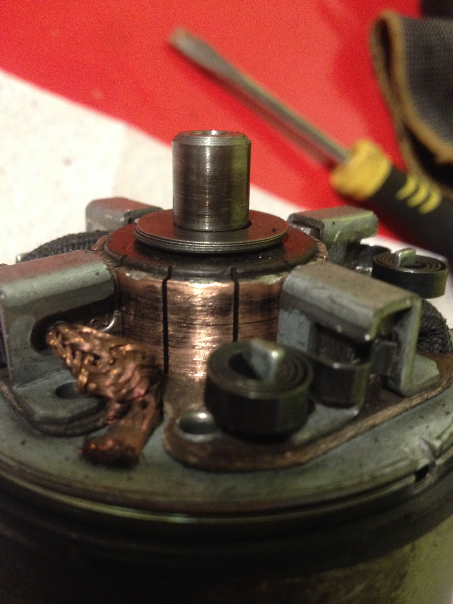

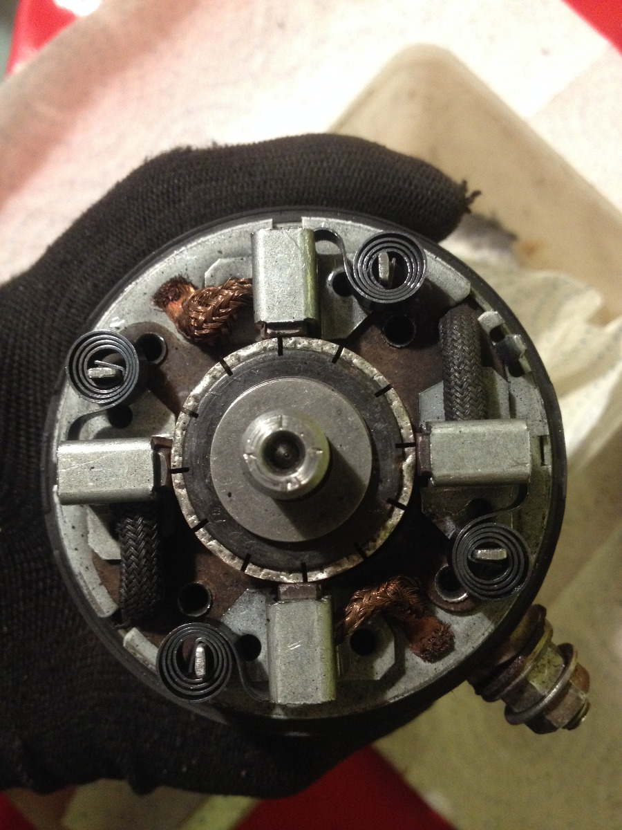

    Et voici la tête de mon rotor avec ses charbons, sous toutes les coutures… Et voici la tête de mon rotor avec ses charbons, sous toutes les coutures…
    #257290
    C’est mieux quand c’est propre. Il me semble qu’il y a un truc qui ne va pas mais c’est peut être un effet dû à la photo. Tu as remonté les charbons dans le même sens qu’ils étaient avant le démontage ? On dirait qu’ils ne sont pas bien en contact avec le collecteur. Le charbon doit épouser la forme du collecteur et doit être en contact sur toute sa surface.
    #257292
    Pour le sens, il n’y en a qu’un (de l’autre côté il y a un créneau pour placer le ressort). Après, effectivement ils ne sont pas vraiment concaves pour bien épouser la forme du collecteur. J’ai commandé une nouvelle platine, on verra bien si c’est mieux.
