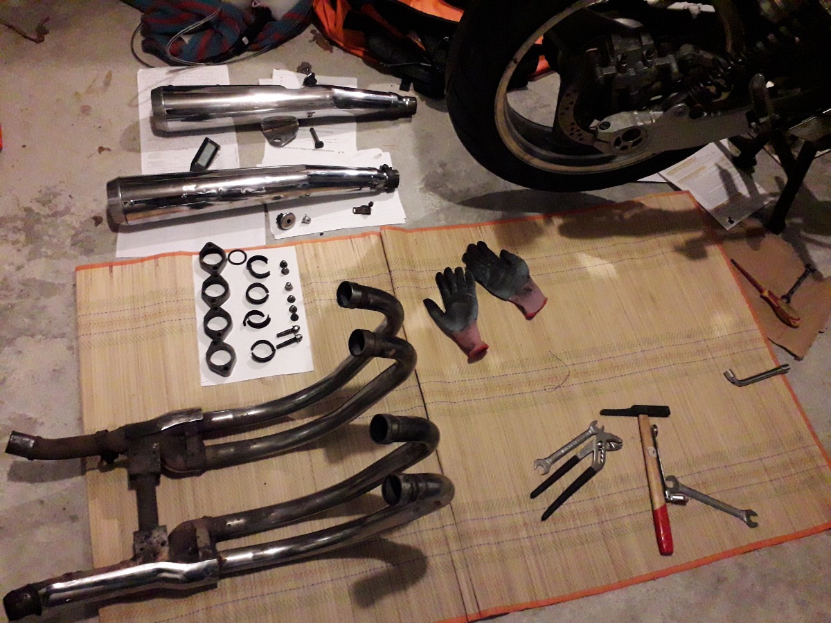

    Tu déposes d’abord chaque silencieux, avec une cale sous la moto, avec quelques centimètres de marge, de manière qu’en devissant le collecteur, celui-ci reste à peu près à l’horizontale et ne force pas sur les goujons de la culasse. Ensuite, tu déposes le collecteur S’il n’a pas été déposé depuis longtemps, il ne faudra pas trop forcer, prendre ton temps, choisir les bons outils et faire usage de WD40 pour dégripper ‚Un goujon de culasse pété c’est la mouise

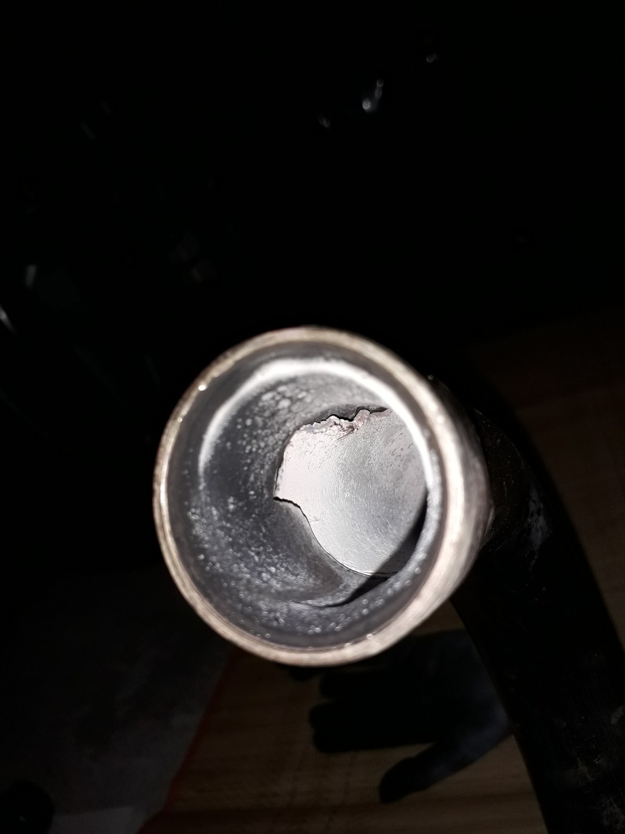

    Un diagnostic s’impose avant d’amener à souder Rien ne sert de dépenser de l’argent sur un collecteur pourri de partout ‚Si tu optes pour un quatre en un, tu revendras tes silencieux sur le forum en faisant des heureux
    #256423

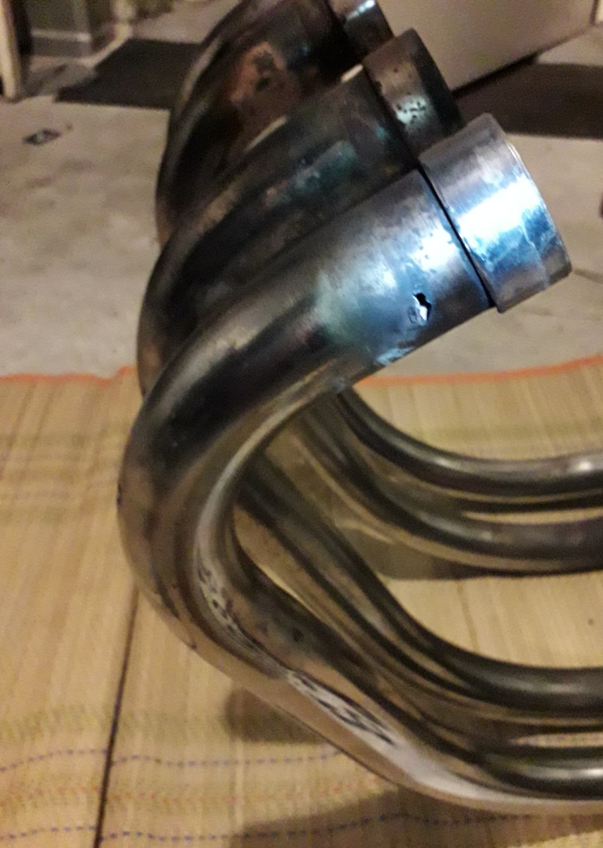

    pour le diag,regarde attentivement en dessous,la ou il deviens 2/1 (x2) avec sa petite plaque de protection chromée et soudée.Son mon vieux collecteur,c’était fendu un peu partout,mal chromé d’origine,repeint régulièrement avec de la galva,mais quand ça veut plus,ça veut plus. Comme je l’ai dit,ça vaut la peine si c’est local,ponctuel.Si dentelles partout,c’est que c’est l’heure.Mais on peut quand mème faire durer un moment,gagner du temps. Ca m’arrive assez souvent de faire durer des échappements assez pourris sur des voitures d’amis (et cela n’en vaut strictement pas la peine,des vieilles Clio ou autre) tout simplement parce qu’ils n’ont pas les sous pour de suite. Ça se fait aussi à l’arc (coute pas cher),j’avais fait une découpe coté int sur collecteur de mon Zeph pour ressouder les chicanes qui valsaient.Faut être léger sur les points de chainette car ça perce,mais j’ai fait durer 4 ou 5 ans.

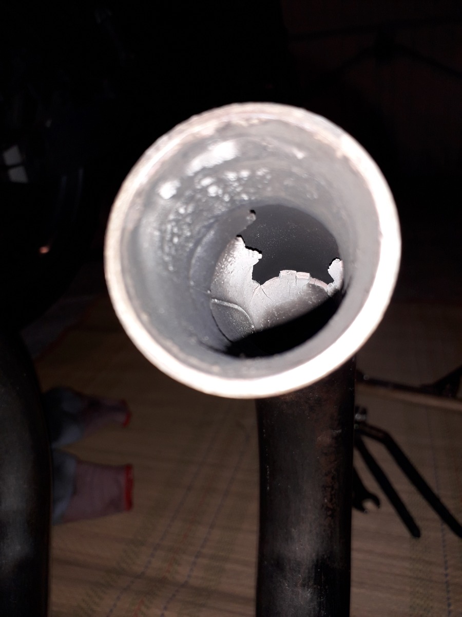

    Une question : les tubes du collecteurs des 750 sont-ils doublés comme sur les 11 ?
    #256442
    Oui.
    #256443
    Alors, si les tubes internes commencent à se désolidariser des chromés, c’est perdu pour Myriam ‚Pas la peine dans ce cas de dépenser de l’argent en soudure
    #256459
    J’ai ressoudé pire……

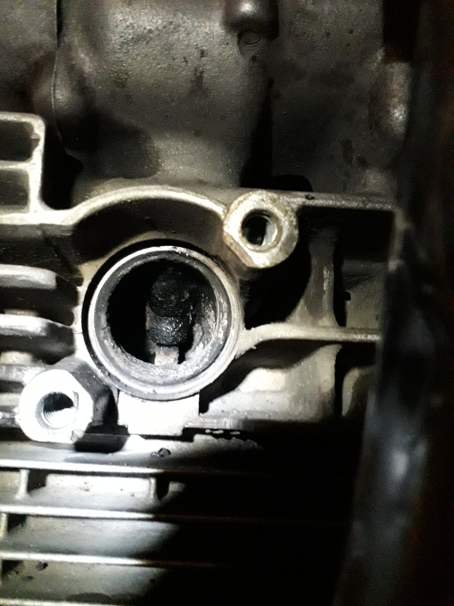

      Oui oui et oui…tout le monde à raison hihi… L’annonce, je l’ai vu mais j’ai cru à une arnaque…je peux toujours appeler, c’est sûr… Bon alors voilà où j’en suis, j’ai tout démonté, mes pots et l’ensemble des collecteurs Curieusement ce n’est pas le plus abîmer qui a troué, je vous montre qu’effectivement il y a une double parois, enfin …il y avait ;-) Par contre vous verrez que la partie trouée ne semble pas trop abîmée, cest peut-être trompeur. Le soudeur me dira ce qu’il en pense… (Si c’est impossible sans doute que je resterai dans un 4 en 2 ….) Le pire à l’intérieur est celui-ci Mais le tube extérieur impec Sinon une photo de l’intérieur carbu Celui-ci est plutôt noir, celui concerné par le passage d’air est blanc ( la calamine ?) ‚ Par contre le premier écrou a desserré d’un seul coup …et bing, dans le levier de frein Mais j’adore en fait….bricoler…
