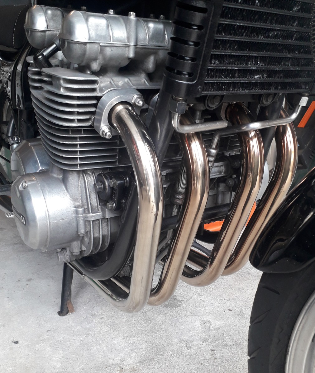

    Bravo Lib’ ! Effectivement un avantage de l’inox, c’est que on peut discerner un problème de carbu ‚Ton cylindre 4 doit dysfonctionner
    #257915
    Ce soir après la première balade, tous sont colorés, un dégradé de droite vers la gauche… Donc encore une petite frayeur au démarrage pendant qu’elle chauffait, fumée au niveau de la bride de collecteur, d’abord sur la droite puis à gauche……..puis plus rien, je pense que c’était le décès des p’tits scotch (le côté le plus teinté chauffe en premier.et plus fort) J’ai vérifié au cours de la première balade, plusieurs fois pas de fuite, au contraire je l’ai trouvée plus vive, plus fluide et plus légère, quelques kg mais aussi avec des pneus neufs on a une sensation de légèreté….bref, génial ! prête pour le rasso J’envoie juste un mail au mécano, il la connait c’est lui qui l’a réglée, il verra s’il est utile ou possible d’améliorer (pas sûr, elle commence à s’user) ‚

    Bon, tout est presque parfait, Lib’, tu t’es bien débrouillée Chercher à comprendre les choses, cogiter, c’est l’essence même du bricolage Et ce cylindre numéro quatre, qui se lève plus tard que les autres, quelle est la couleur de son collecteur après un petit roulage ? C’est peut-être simplement un souci de starter ou de ralenti, qui disparait lorsque tu mets les watt ‚Moi, je suis un peu pareil, le matin, pour passer de la ouate aux watt, y a un temps d’adaptation, ou ça gratouille, ça chicouille, ça craquette, ça ébouriffe, pis ça désendolorise, ça réchauffe doucement, ça recoiffe, pour péter la forme olympique un fois la mécanique éveillée

    C’est normal que ça fume au début Les joints, mais surtout certainement des traces de lubrifiant, qui doit forcément s’évaporer à la chaleur Surveille régulièrement tes serrages !
    #257945
    En réponse à ZephO (post 254245) ”C’est normal que ça fume au début Les joints, mais surtout certainement des traces de lubrifiant, qui doit forcément s’évaporer à la chaleur Surveille régulièrement tes serrages ! ‚ ”
    Il me semble que c’était les scotchs aussi…voici après un petit tour … ‚
