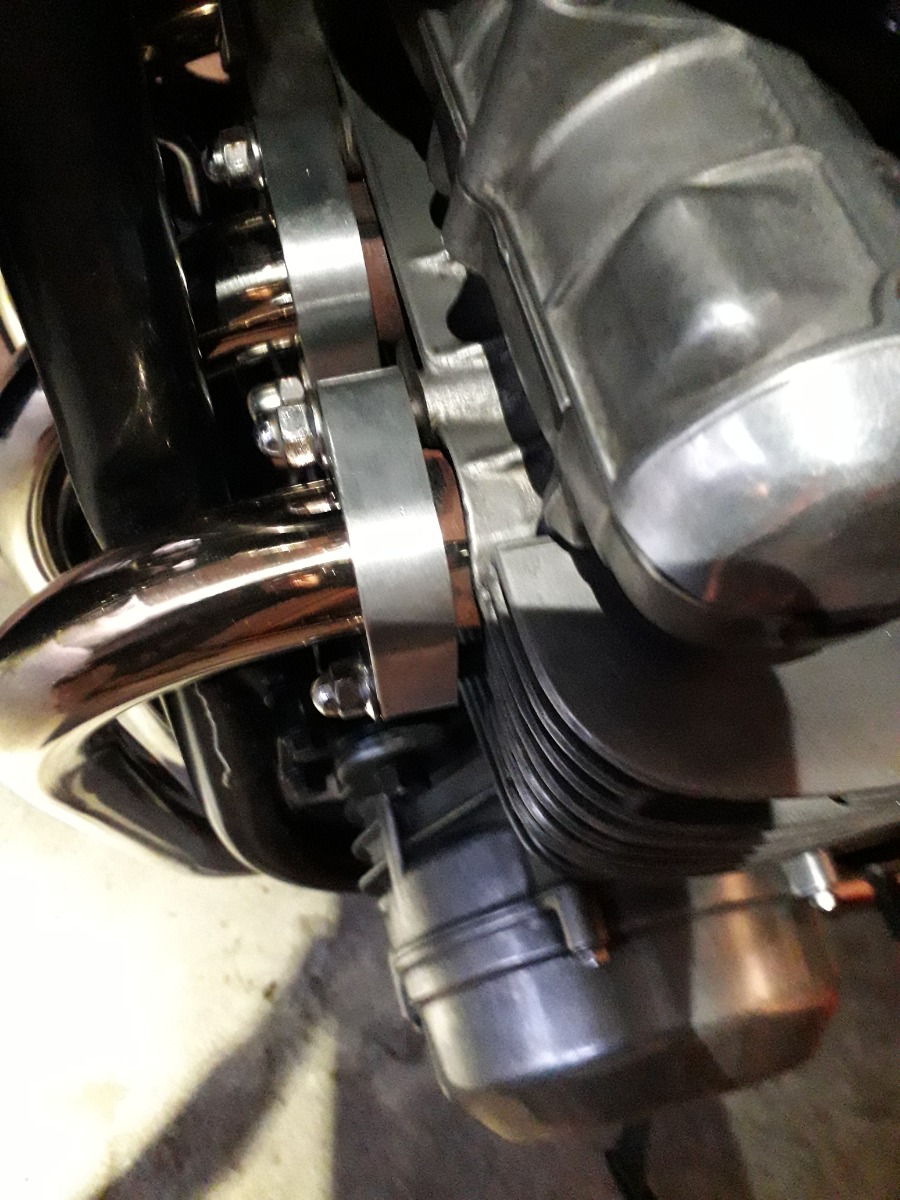

    Oui il y a une encoche sur les quatre… Sinon ils sont tous du même côté, c’est une impression sur la photo, côté collecteur, c’était peut-être juste 1 2 3 4 ici le 1 et le 3, avec un sigle devant…j’en ai plus de deux de lisibles. Mes écrous sont ok, et oui serrage progressif, pose des pots avant de bloquer. :-)

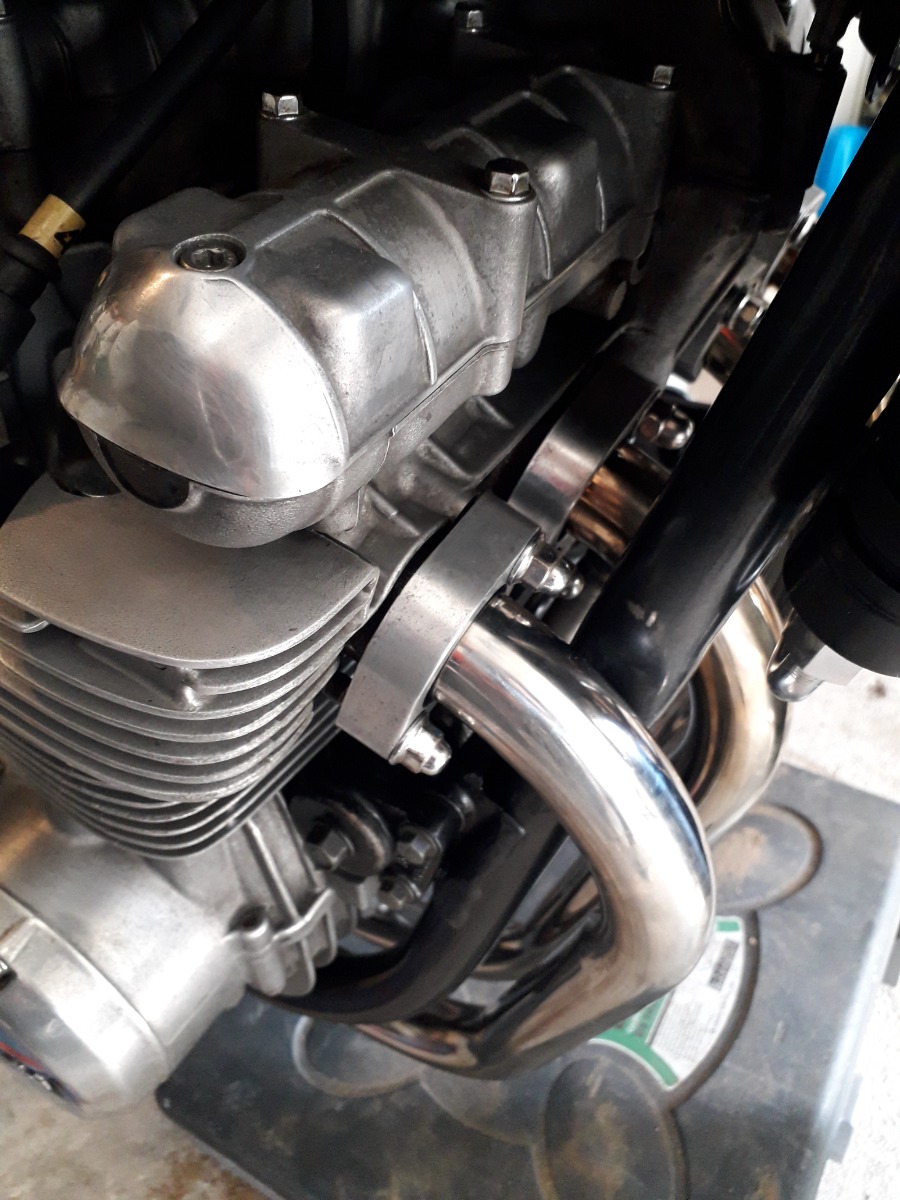

    Je ne m’explique pas tout…. Le montage c’est très bien passé ( à priori, mais il y a un truc…) Voilà une fois le collecteur monté, mes pots ne correspondaient pas, presque deux centimètres de décalage et a toucher donc pour moi, donc j’ai pensé avoir trop serré et ça a fait remonter lensemble… (pourtant la bride ne touche pas à la culasse) Je desserre un peu et oui le pot est posable Me disant que mes joints étant trop écrasés pour laisser ainsi, je remonte le collecteur pour changer les joints et là, surprise, ils sont intactes ! Pas normale, sûrement mal positionnée ‚J’y retourne, nouvel essai….c’est en faisant qu’on apprend
    #257887
    Exact, c’est en faisant qu’on apprend Les silencieux doivent s’adapter au collecteur, pas l’inverse, sinon, celui-ci ne plaque plus correctement sur la culasse Tu aurais du faire un montage des silencieux à blanc, sans les joints, pour voir comment ils se positionnent Pour moi, sur les photos, le collecteur n’est pas suffisament rentré dans la culasse, mais je me trompe peut-être ‚Les silencieux s’enfoncent de quatre à cinq centimètres sur le collecteur, c’est peut-être là ton problème

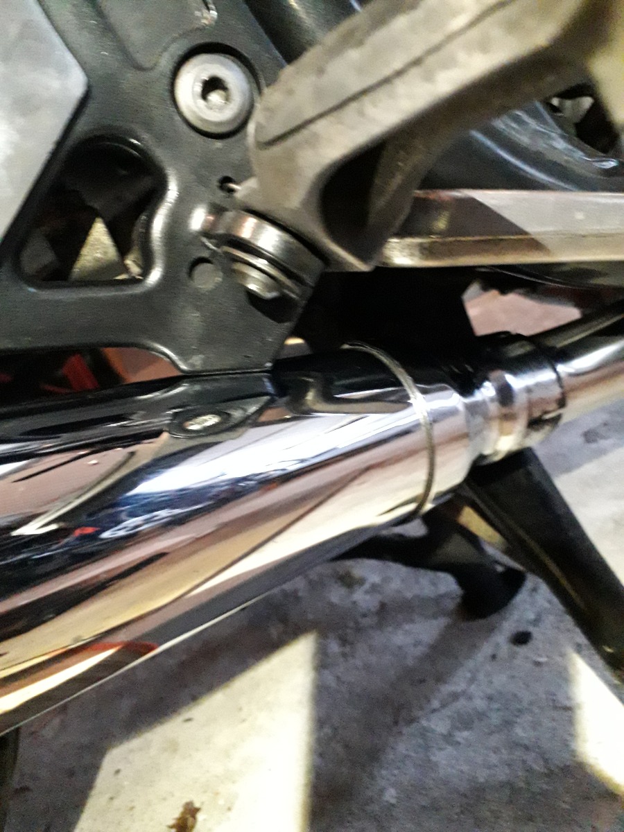

    (les joints sont collés, juste 4 points de colle) Je mets une photo du montage…on est d’accord ?! ;-) J’ai fait une simulation hier avec la moitié que je ne vais pas utiliser ça semblait aller..(la moitié avec le défaut) Je pense effectivement que le collecteur n’est pas assez précisément rentré, avec je joint il rentre très peu , je serai plus précise demain !
    #257889
    Les joints de la culasse doivent s’écraser en serrant, mais il faut serrer gentiment, pas plus Sinon, c’est pas grave, l’essentiel est qu’ils jointent Les joints des silencieux, c’est toujours un mouise à positionner, ils ont tendance à se plisser Il faut rentrer tes silencieux avec du lubrifiant, et en un mouvement de rotation alterné au fur et à mesure que tu enfonces, pour ne pas forcer sur les joints linéairement Tu vas y arriver C’est à cause de ces joints de‚ que je mets systématiquement des joints métalliques, tout aussi efficaces, et bien plus facile à positionner

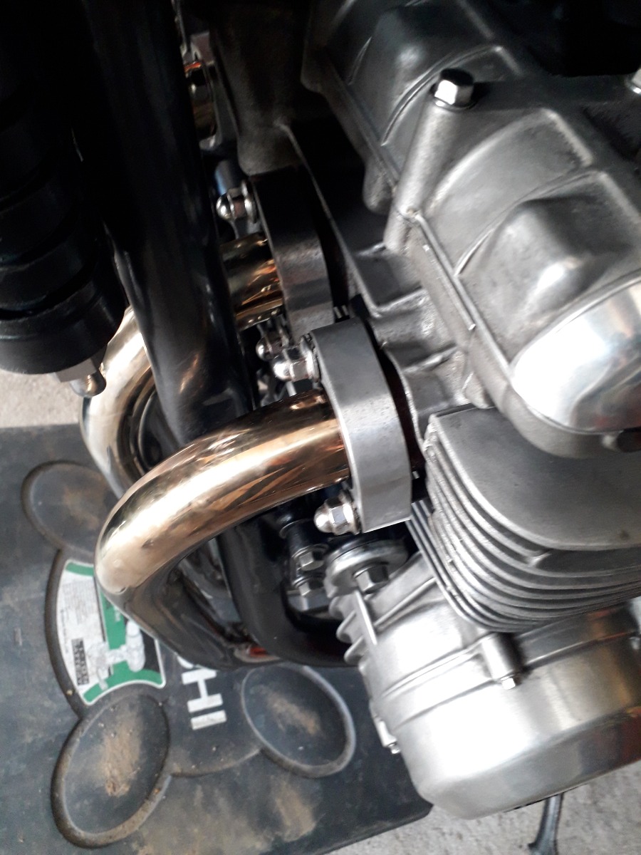

    Mymi, les joints que tu avais d’origine sont en quelle matière ? Ou plus exactement quelle épaisseur avaient-ils ? Si c’était des joints en cuive ils s’écrasent plus que ceux que tu montes en ce moment ? n’essaies pas de serrer tes ecrous à faire toucher les brides à la culasse, tu risques de casser les goujons.

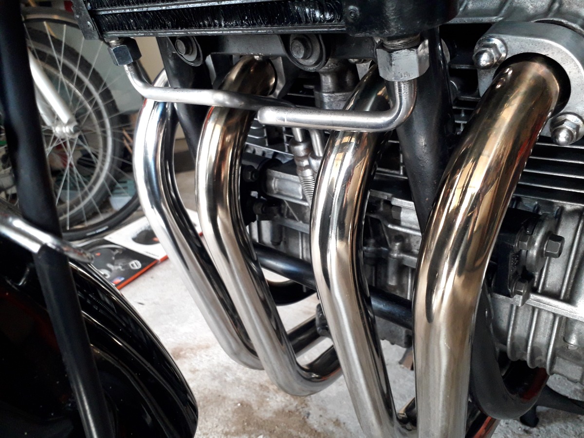

    As tu essayé le montage avec seulement 1 coté ? Le tube d’équilibrage a une influence sur le montage.D’après les photos,tout est bon.J’ai mis les mèmes joints (ceux donnés) et pas de soucis,de mémoire.Par contre,me souviens que j’ai du m’appliquer pour la jonction de deux moitiés.
    #257899
    C’est vrai qu’ils ont l’air bien épais, ces joints coté culasse, ce qui n’est pas vraiment un problème Comme dit Zézé, des joints en cuivre seraient plus fins et rapprocheraient le collecteur de la culasse Mais là n’est pas le problème Ce qui ne me plait pas du tout, ce sont ces joints en sortie de collecteur, ils n’ont pas l’air bien adaptés, trop épais Puisque tu les as dégarnis au pourtour, il serait peut-être plus facile de les mettre au fond des silencieux à la main, pour faire glisser ensuite dedans la partie mà¢le du collecteur Je me répète, mais je serais toi, je virerais ces mouises et je mettrais un joint en métal de la bonne épaisseur ‚Mais d’abord, faire un montage sans les joints pour voir si ce sont eux qui posent problème

    J’ai eu un problème moi aussi mais avec les pots Marving.les soudures intérieures des pots empèchaient de les enfoncer suffisement sur le collecteur. j’ai été obligé de couper les tubes de collecteur de 1cm à la disqueuse.

    Mission accomplieenfin…. Donc rebelote, avant tout, rectifier une demi-lune qui ne rentrait pas dans la gorge, qui avait bricoler ça ? J’ai essayée d’être plus précise, sortie par sortie, pour centrer la seconde j’ai dû forcer un peu en largeur, écarter un peu deux collecteurs du même côté, il me semble que les collecteurs étaient plus enfoncés globalement. Avant de trop rapprocher j’ai adapté les silencieux pour être tranquille, ils se posent à leur place, nickel, ensuite j’ai fini de serrer…. Je ne suis pas au contact, peur de serrer plus, et verrais au fil du temps si je peux resserrer un peu. Vous remarquerez , le droit est resté plus blanc après avoir testé sans silencieux hier… Carburation différente… Bon j’ai hà¢te de rouler….avec les pneus neufs en plus… Wouah ! Le soleil brille… ‚Deux jours pour une opération de deux heures hihi … ‚Merci à tous surtout
