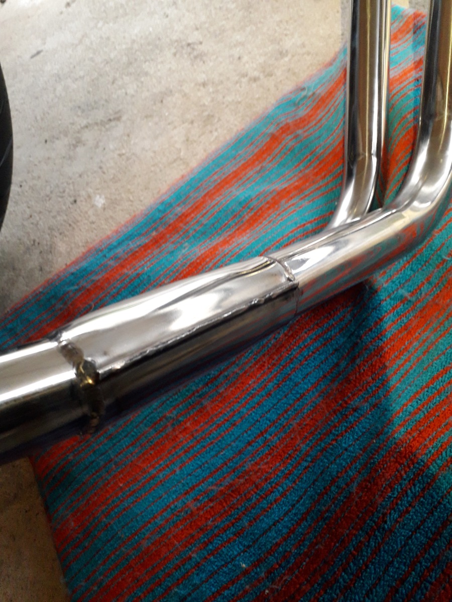

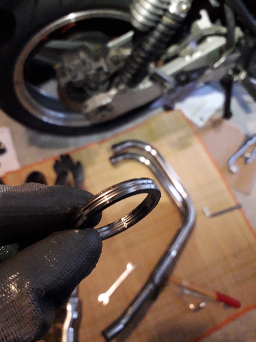

    C’est bien ce type de joint ? fournis avec les collecteurs, pas de modèles divers ? Sinon je ne semble pas pouvoir récupérrécupérer les caches raccords en chrome, d’un côté incomplet sur ma zephyr mais surtout soudés, à moins de refaire une petite structure soudée à associer à lensemble neuf, comment avez vous fait pour ceux qui on monté ces pièces ? ;-) Les soudures et raccords seront visibles sans doute… ‚ Sinon les deux-pièces cilyndriques vous savez à quoi ça peux servir ? ‚
    #257745
    Oui, ce sont ces joints qui doivent absolument se mettre parfaitement en place Ils sont composés d’un millefeuille de métal qui se delite quand il restent collés à la culasse ‚As-tu pu récupérer les vieux joints en entier ?
    #257746
    Pour les caches chromés, rien ne presse ‚

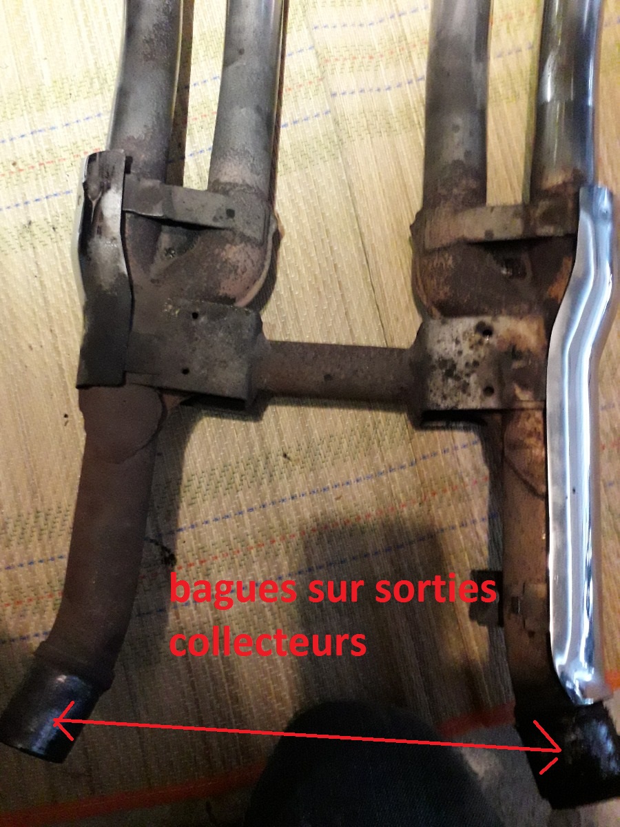

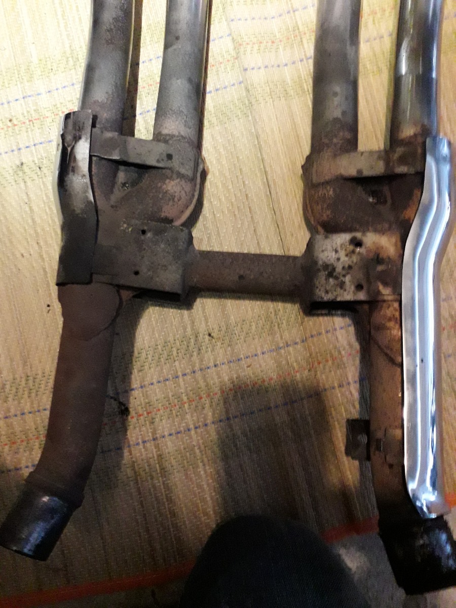

    les 2 pièces cylindriques, si je me trompe pas, se mettent au niveau de l’embranchement entre les 2 sorties collecteurs et les 2 silencieux, comme des bagues que tu enfiles sur les 2 tubes de collecteurs sur lesquels, les bagues, sera enfilé les silencieux. ce sont une sorte de « joints » bague pour faciliter le démontage entre collecteurs et silencieux, pour éviter au mieux avec le temps que les sorties collecteurs ne se soudent par la rouille avec les silencieux au niveau de ce raccord (jonction). au niveau des silencieux, cela doit être ouvert en 2 ou en 4 avec un collier de serrage par dessus, ces bagues doivent rentrer dedans et s’applatir contre le tube du collecteur quand tu serres la bague de serrage. si tu ne peux pas rentrer ces bagues dans le silencieux, il faut écarter un peu la partie fendu en 2 ou 4, et aussi bien nettoyer avant l’interieur avec une brosse métallique: il se peut que les anciennes bagues soient resté dedans, collé avec le temps, et en partie désagrégé. Je me demande si ces bagues ne sont pas en une sorte de graphite. sur la photo là ou sont les flèches, bien nettoyer, gratter à la brosse métallique pour enlever les résidus de bagues , de rouille et de calamine, puis remettre les bagues neuves à cet endroit. Vu que tu as des collecteurs neufs, pas besoin de les gratter, mais il faut faire l’interieur des silencieux là ou tu emmanches les collecteurs avec ces bagues. tu peux gratter aussi avec un tournevis plat si le dépot est épais, et finir à la brose métallique, puis à la toile émeri (papier de verre sur bande de tissu épais)
    #257756
    Dac dac je vois bien..ok merciiiiii
    #257757
    En réponse à daffyduck (post 254053) ”les 2 pièces cylindriques, si je me trompe pas, se mettent au niveau de l’embranchement entre les 2 sorties collecteurs et les 2 silencieux ”
    Oui oui, dans les silencieux
    #257761
    Avec des silencieux Marving,pas la place pour les joints graphités,donc il faut mettre de la graisse Belleville entre.
