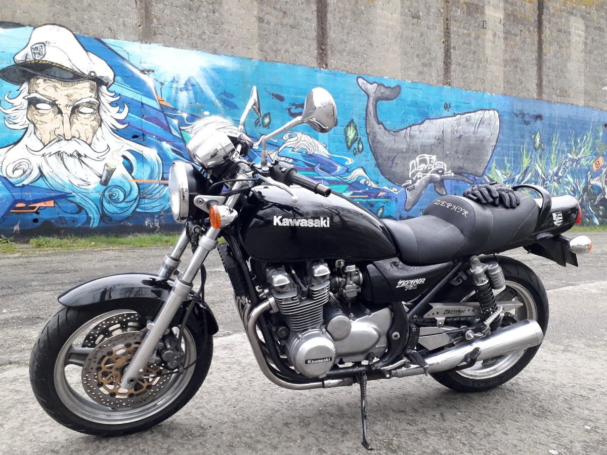

27 mars 2021 à 5h52 #257988Félicitations Liberté, ça fait plaisir à voir. Tu n’as pas baissé les bras et tu as abouti à un beau résultat. Pour la différence de couleur de ton collecteur, c’est certainement une saleté dans l’essence. Un nettoyant carbu à mettre dans ton prochain plein avec un bon roulage et tout rentrera dans l’ordre. Nos titines n’aiment pas trop être en inactivité.
