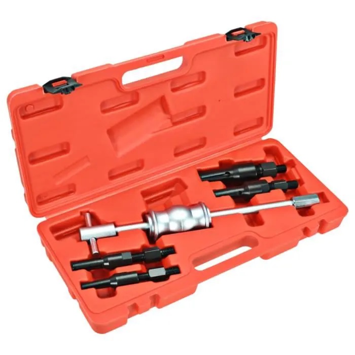

        Un extracteur à inertie est bien aussi pour cette opération

        Avatar photoJP.
          extracteur qui pourrait convenir ?
          #256582
          A priori aucun, vu que la place est très limitée pour passer un extracteur
