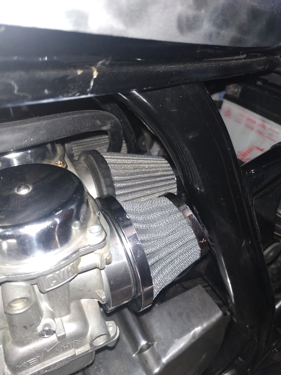

      Merci pour le partage. Le résultat est hyper propre, on croirait des vrais ;) Je ne sais à quel prix, mais je crois bien me souvenir qu’il existe bien une référence de cornet extérieur. (mais là je ne l’ai pas sous la main :p ) Mais quand même il te manque un boulon sur le carter ;)

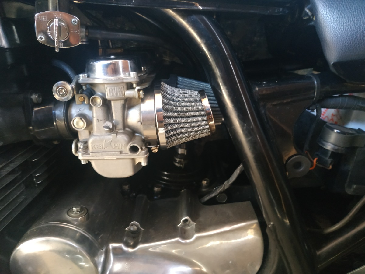

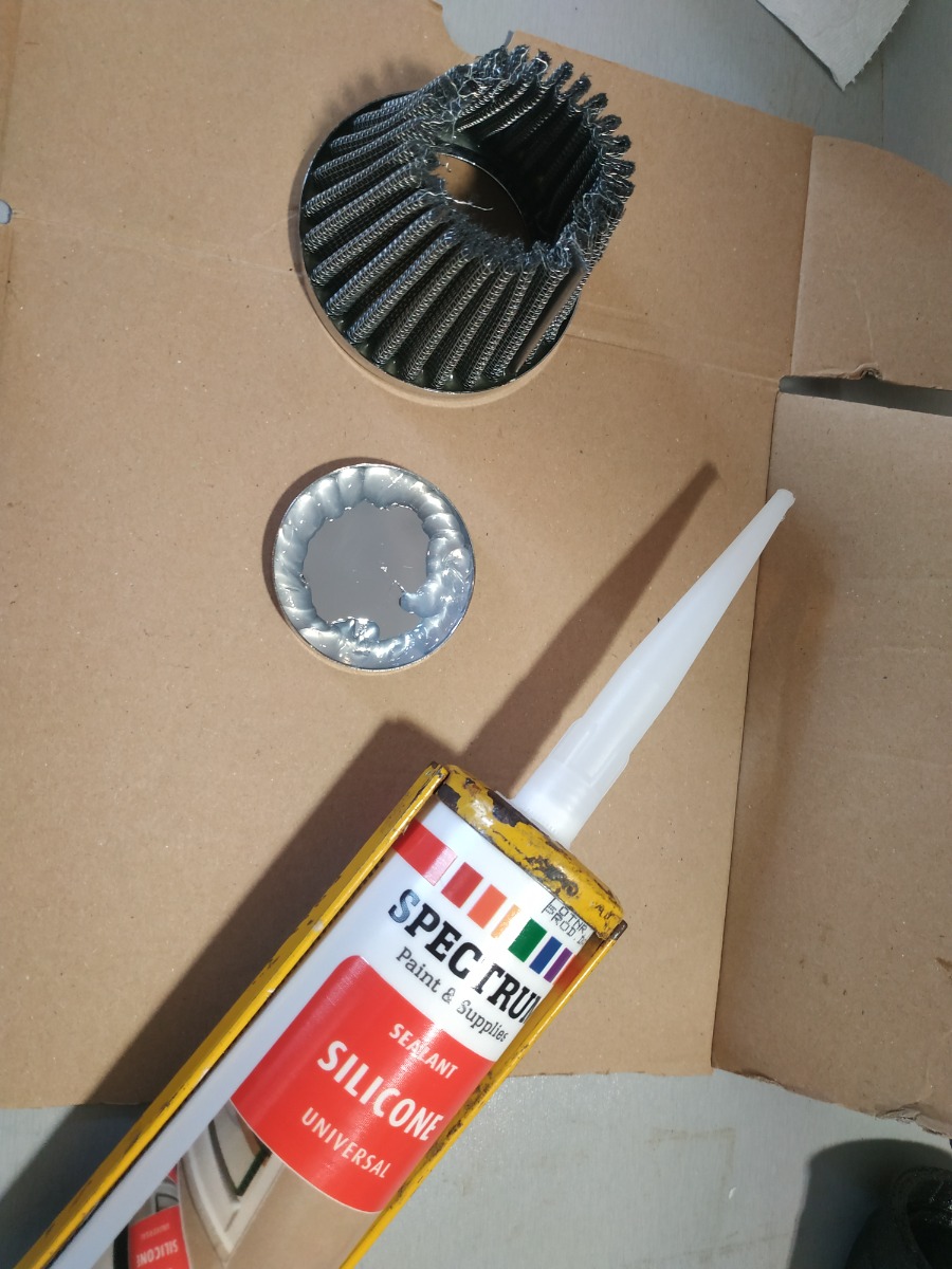

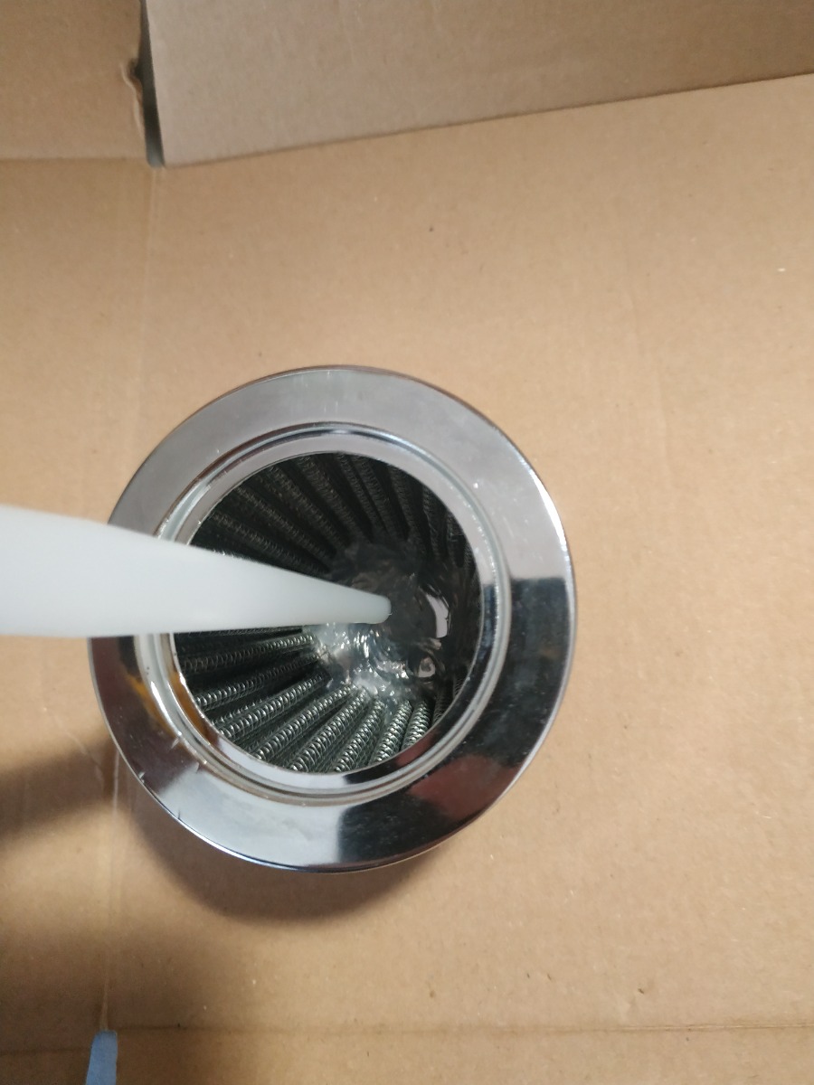

      Voila ce qu’on obtient -Maintenant recollage, j’ai utilisé de la colle silicone standard, cependant je suis pas certain que ça tienne dans le temps avec les vapeur d’hydrocarbure… Si jamais ça se décolle je mettrais de l’époxy. Une fois collé. Voila le résultat une fois posé sur la moto. ‚ PS, les cornets ne sont pas de super qualité, je pense qu’il est plus judicieux de garder la boite a air d’origine si vous l’avez (ce qui n’est pas mon cas…) Je n’ai pas trouvé de cornet de bonne qualité spécial pour zéphyr.

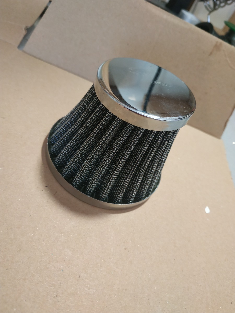

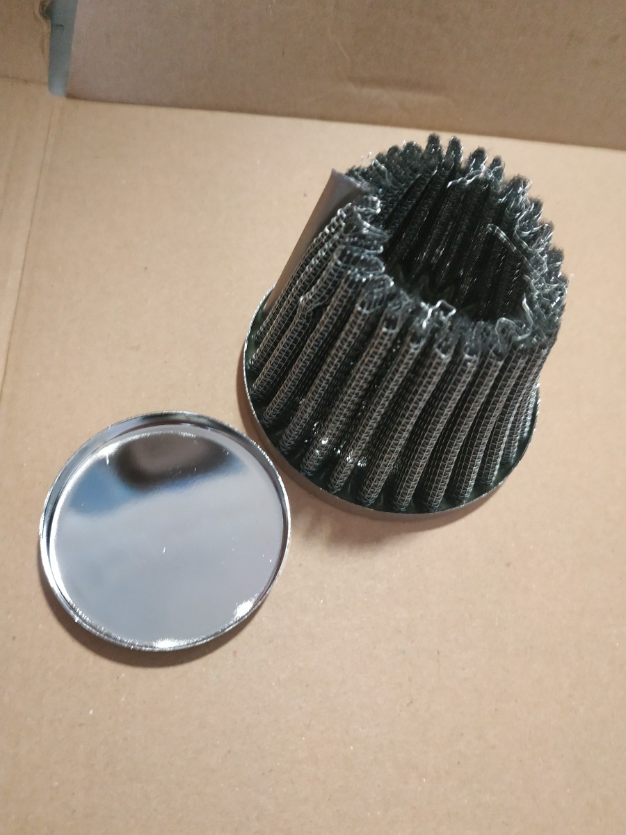

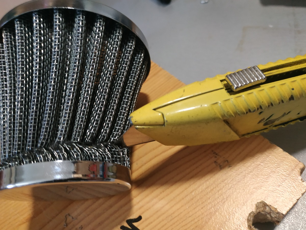

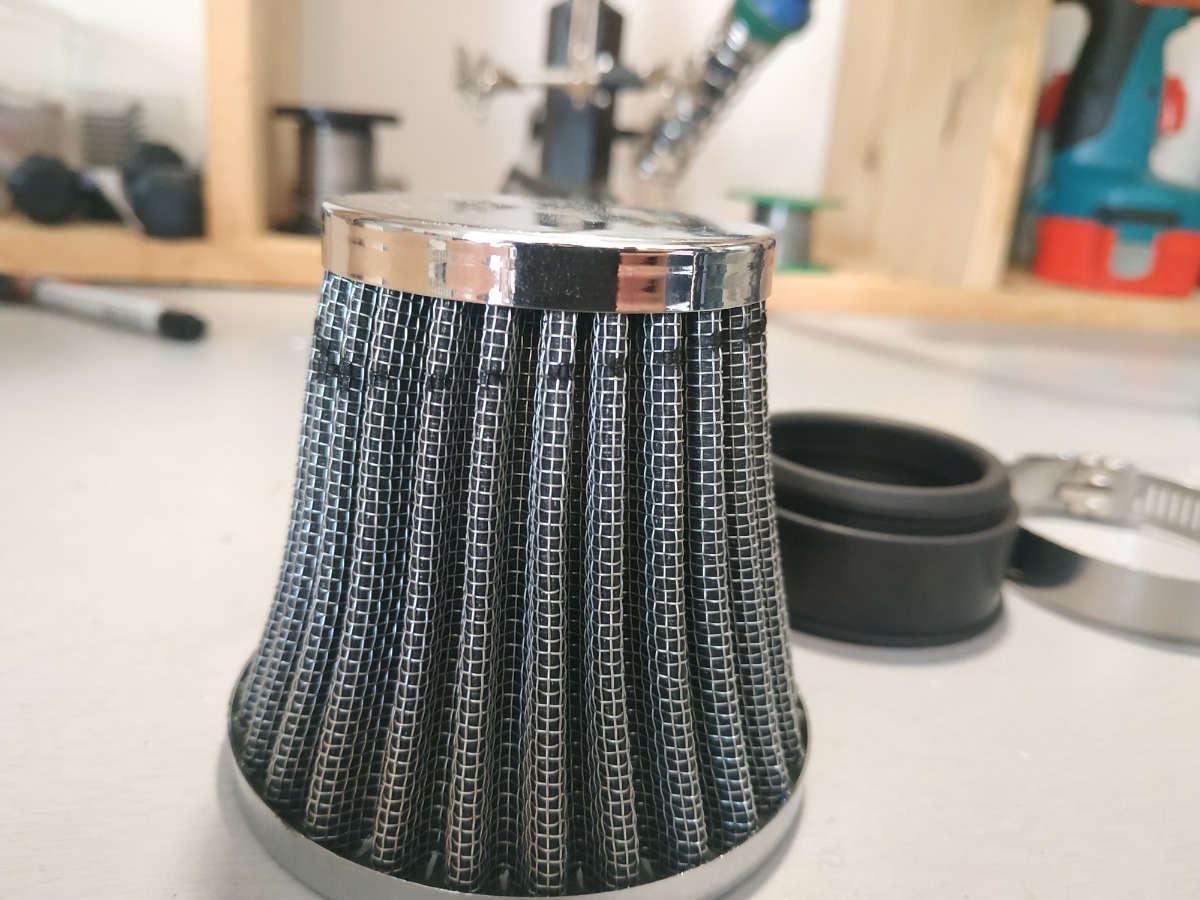

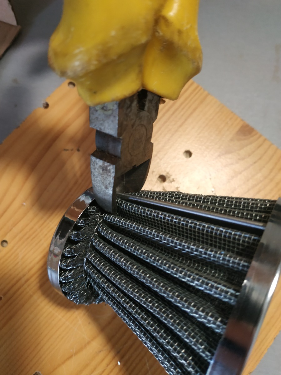

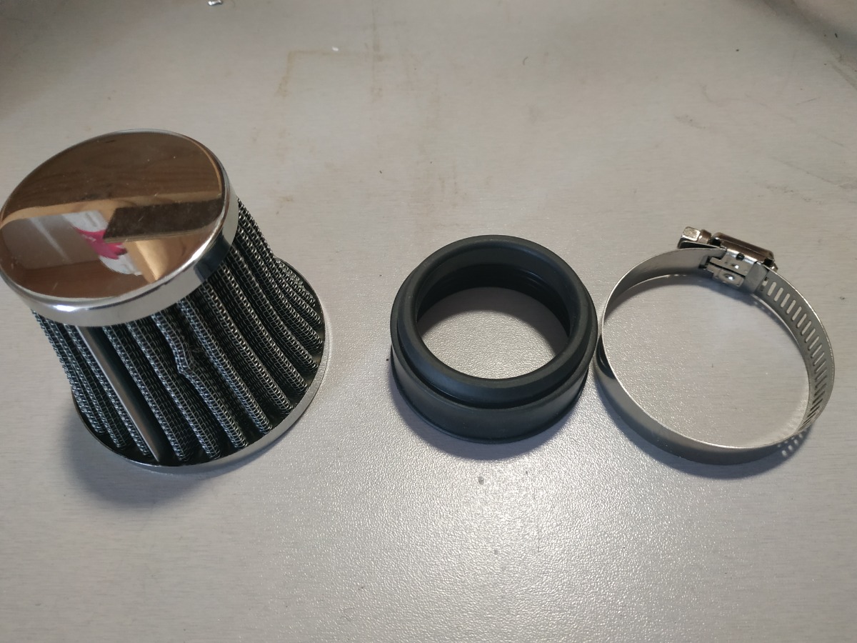

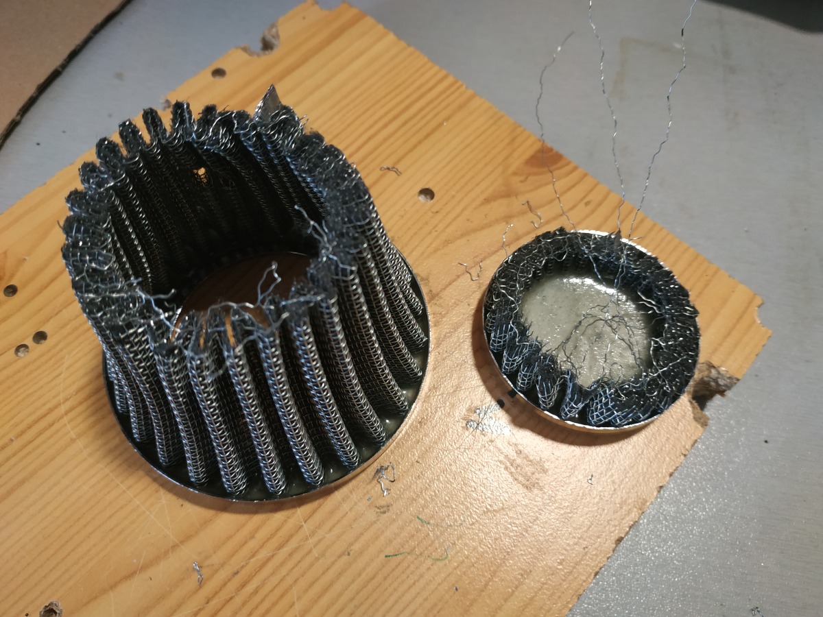

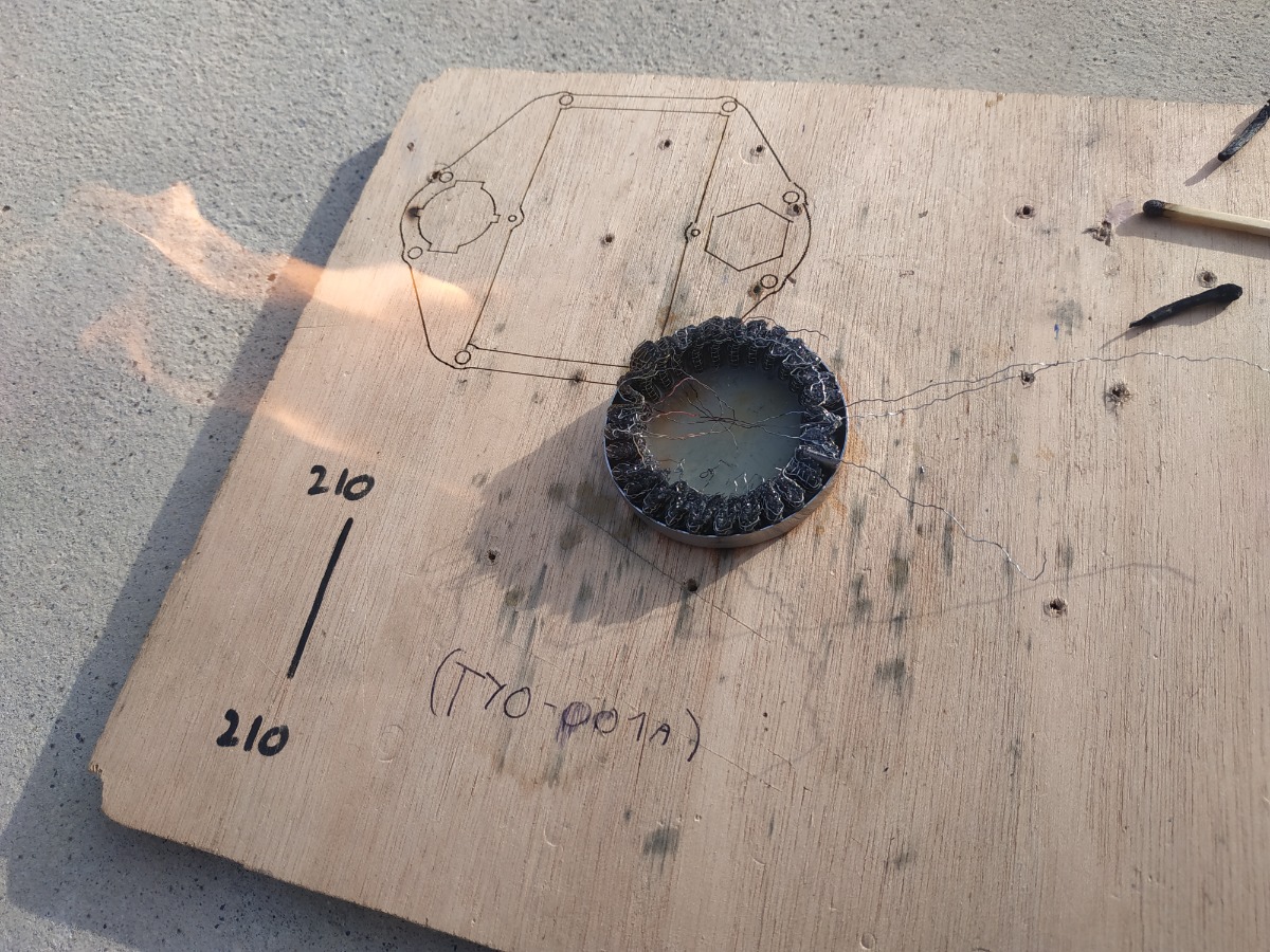

      Bonjour a tous Je viens partager ici la modification que j’ai fait sur les cornets 1 et 4 pour qu’ils passent enfin sans toucher le cadre.‚ Tout dabord j’ai acheté les cornets chez krax-moto, mais comme tous les cornets 1-4 ne passent pas… https://www.krax-moto.com/filtre-a-air/22752-filtre-a-air-cornet-emgo-d48-76mm-l70mm.html les cornets sont en 3 parties. Modification pour qu’il passe enfin: -tracé et découpé le cornet, la découpe se fait très bien au cutter, il faut finir la partie en tole avec une bonne pince coupante. Vous obtenez ça. Il faut retirer la colle pour récupérer le bout chromé. Pour ça un peu d’acétone dedans, une allumette, on laisse bruler 1-2 min, et ça vient tout seul, en tirant avec une pince sur la partie grillagée. ‚
