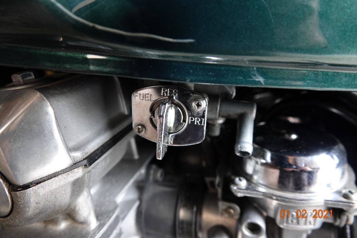

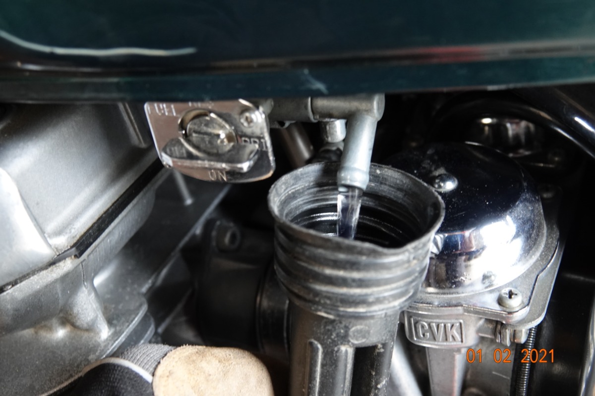

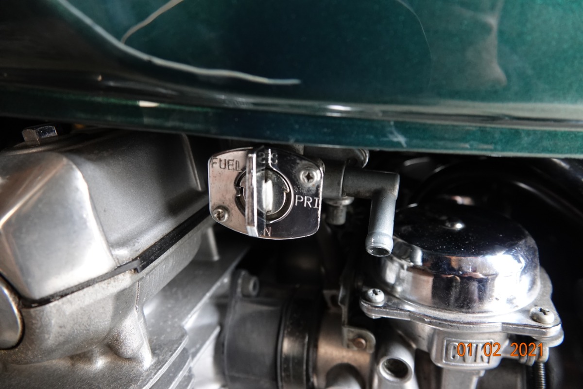

16 février 2021 à 17h12 #256147J’ai vu cette particularité sur la Honda d’un collègue. Je ne me souviens plus du modèle mais c’est une 1000 toute en plastique, genre 1000 CBF ou un truc comme ça. C’est bien un robinet à dépression, mais dépourvu de position PRI, donc qui ne laisse jamais couler l’essence lorsque le moteur est arrêté.Faut pas chercher à comprendre c’est une Honda, on n’est pas habitué Position OFF, c’est OFF, rien ne coule, sur ON et RES, il faut la dépression pour sortir du carburant
16 février 2021 à 15h55 #256144Chappy, si tu as ON, OFF, RES et pas PRI (celui qui croyait prendre), c’est que le robinet n’est pas à dépression. Pour être tranquile, tu te mets en OFF chaque fois que tu t’arrêtes, sans oublier de remettre ON quand tu démarres.
