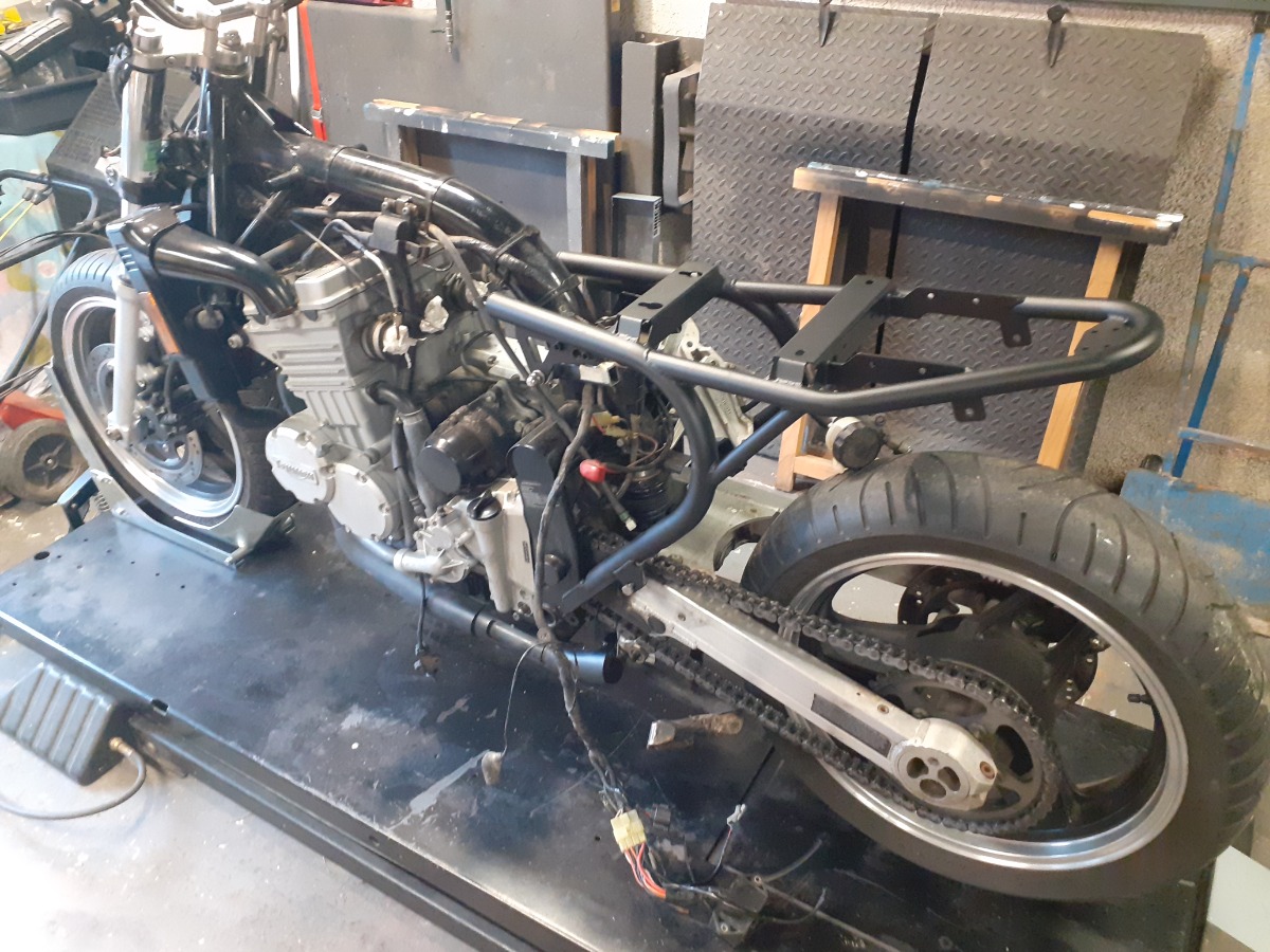

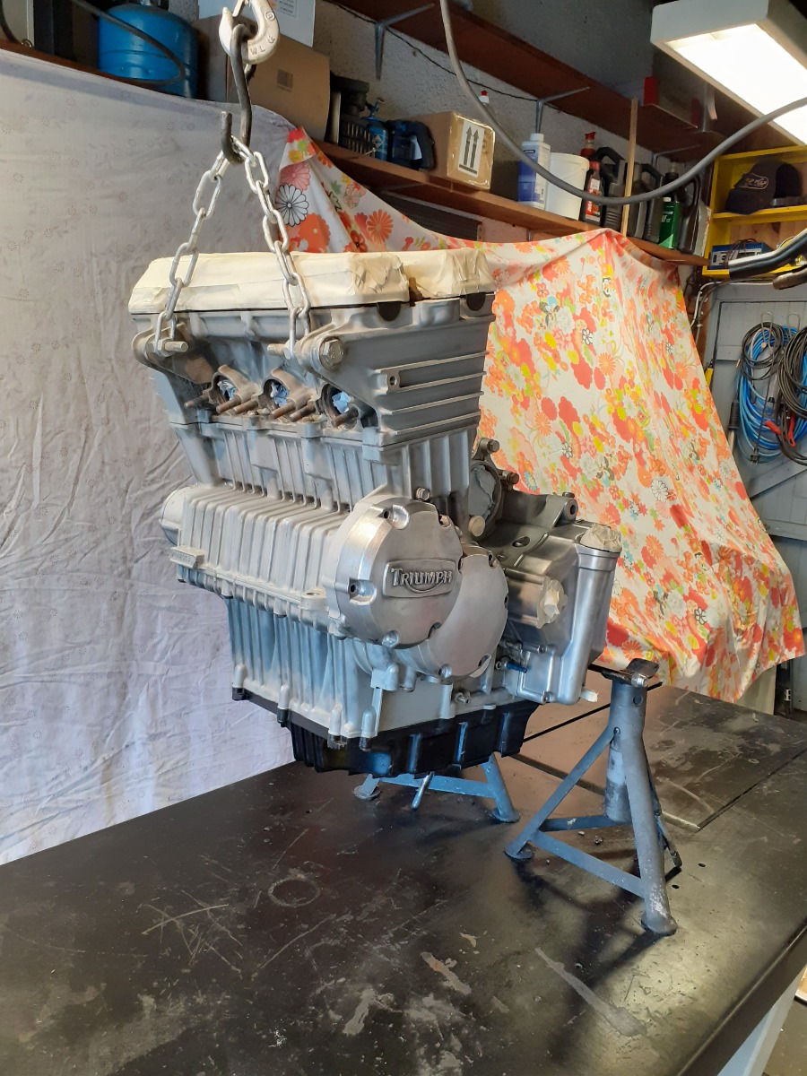

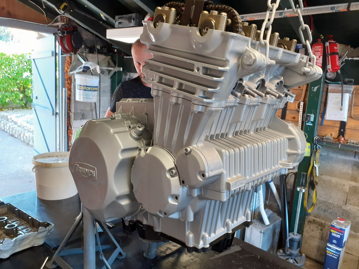

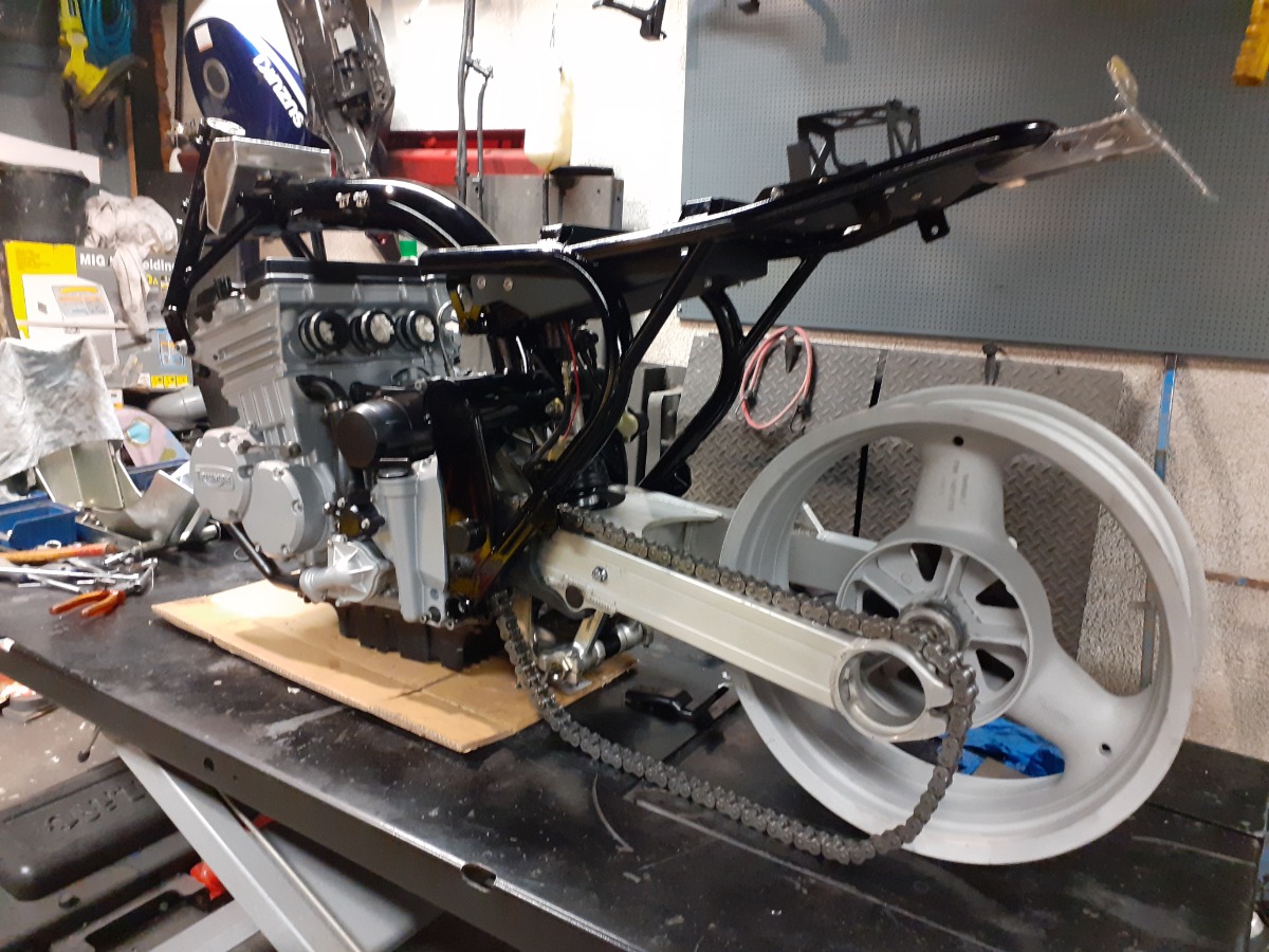

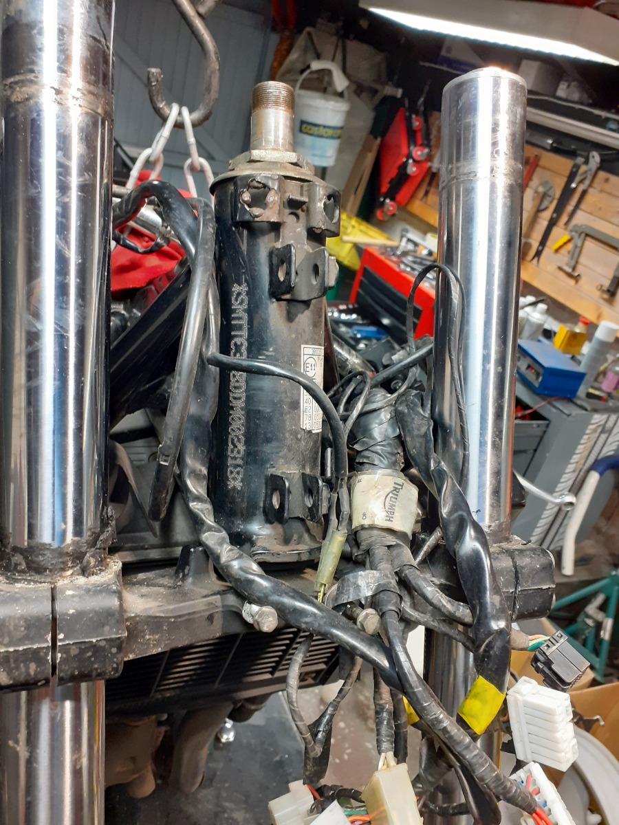

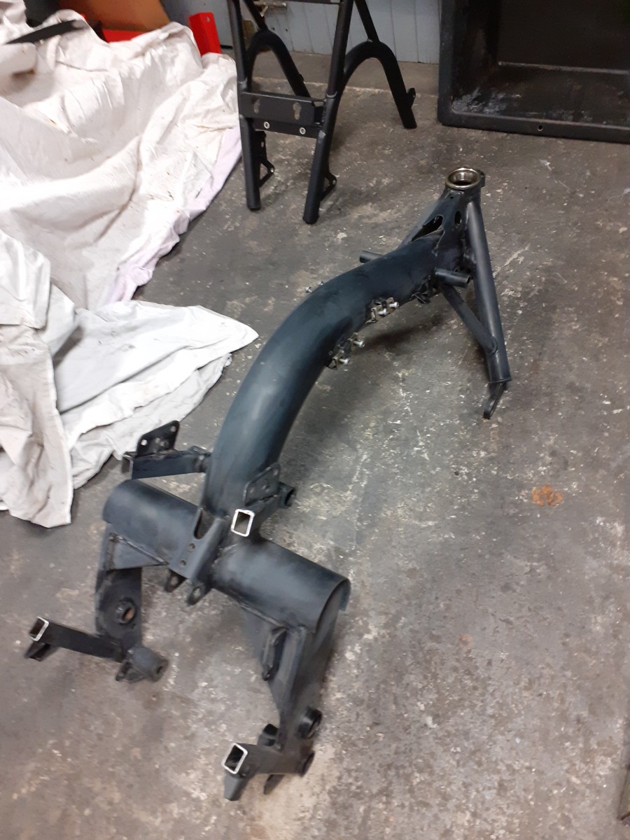

    Le nouveau projet dans l’atelier est pour mon filsen effet il a trouvé une 900 triumph trophy que l on va équiper en café racer avec un kit CRK anglaisce kit comprend une boucle arr ,un réservoir alu recouvert de poly , une selle monoplace et pas mal d accessoiresaprès avoir déposé l ensemble de la moto et découpé la boucle d origine nous avons decapé le cadre et le moteur pour une mise en peinture Restom puis remontage pièce par pièceen cours de remontage, l idée me vient d adapter un train avant de gsxr 1000 complet que j avais acheté il y a plusieurs années donc une colonne de direction réalisée chez usv racing , réalisation de nouvelles butées sur le cadreExit donc les jantes en 18 , à l avant jante gsxr et à l arrière une jante de 900 trident en 17 aussi ( plug and play)‚gros remontage à blanc pour placer les polys et les retailler

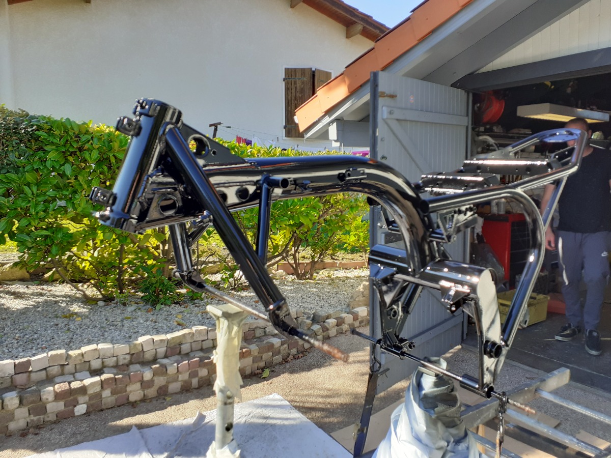

    En réponse à christian (post 251467) ”non ! appret puis peinture , une fois sèche pose autocollants puis 3 couches vernis ; la difference de couleur entre les photos vient de l appareil photo‚”
    Ah ok la diiférence de couleur est en effet surprenante c’est pour cela que je me suis posé la question .

    Je suis admiratif devant la qualité du taf effectué sur ta machine…Bravo… Juste pour savoir, les supports pour le GB avant, c’est fabrication maison?….

    Ma-gni-fi-que. juste un ptit bémol sur le coussin de selle un peu boursouflé, trois fois rien quoi.

    Super bien fait: je me suis toujours demandé comment faisaient ces gars pour rendre l’aspect neuf à une moto, alors que moi une neuve j’ai du mal à ne pas la faire viellir malgrés mes attentions. Pour la selle, effectivement j’ai mal au cul en la voyant.

    les supports de garde boue etaient avec le garde boue dans le kit , mais pour une fourche traditionnelle donc je les ai modifié pour la fourche gsxr et la selle va etre refaite plus plate, c est prevu et d une autre couleursurement j aimerai trouver un collecteur 3en 1 pour faire une ligne differente ……… pas facile a trouver
