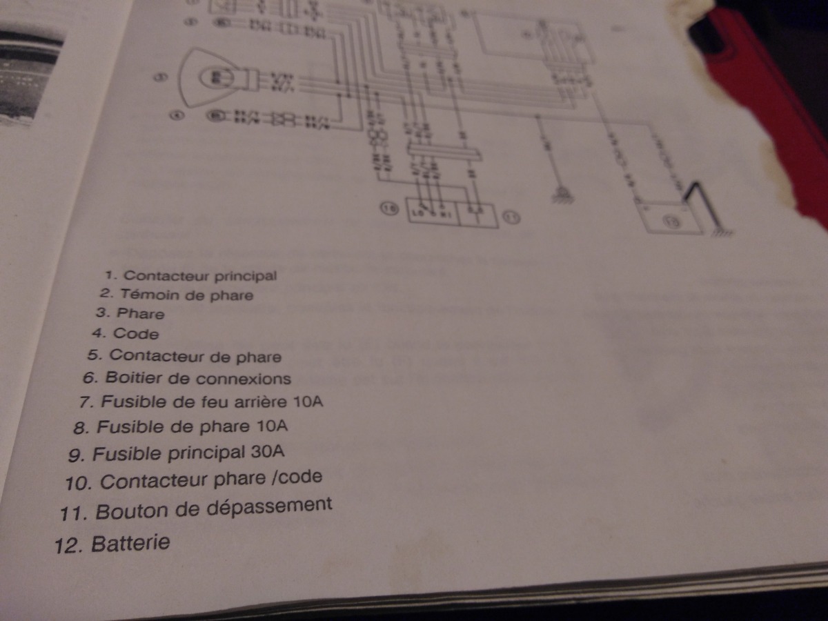

      #255050
      Revenons donc à nos contacts post digressions dégénératives et observons ce shema électrique de Zéphyr 1100 . Que voyons nous : d’abord un schéma électrique général …faisant apparaître qu’il existe très peu de fusibles pour protéger beaucoup de trucs sur cet engin antédiluvien : Nous constatons que quasi tout est protégé par le fusible de 30 Ampères . Le fil protégé par ce fusible est le fil blanc repéré W qui veut dire blanc dans une langue félone . ‚ Le fil qui sort après contact est le BR qui est marron puisque les félins persistent à écrire dans une langue barbare . J’aurais tendance à repiquer l’accessoire sus nommé à ce fil Br , en prenant soin de placer entre ce repiquage et le chauffe mimines un fusible volant d’un ampérage inférieur compatible avec la conso de la chaufferette . Ainsi , si ton bazard rentre en court jus , tu ne te retrouves pas en panne une nuit d’hivers loin de toute civilisation lumineuse salvatrice .
