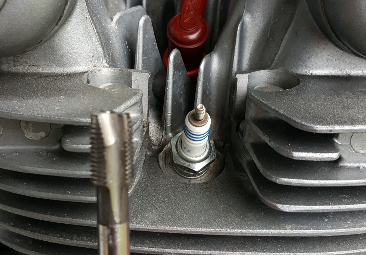

    Après ma première tentative de l’année pour sortir Mémère, je ne vous ferait pas de dessin… Il paraît que les anciennes se méritent et je pense pouvoir confirmer!

    aie aie aie ça commence mal !
    #254551
    Et c’est pire Inox/Alu. l’un et l’autre ont tendance à se coller, et quand c’est le cas, l’inox arrache tous. pour ça qu’il faut monter les vis inox avec un peu de graisse.
    #254560
    Je monte tout avec de la graisse ou l’huile moteur pour les bougies. Mais là j’avoue que ça m’a blasé ce foirage…
    #254576
    c’est toi qui l’a monté cette bougie ? il ne faut pas mettre de graisse ou d’huile pour le montage des bougies
    #254577
    Oui.
    #254586
    tu l’a certainement serrée beaucoup trop
    #254588
    Les bougies doivent être vissées à la main, sans forcer, soit en maintenant directement la bougie, ou la douille de la clé, ou avec un bout de durite emboité en force sur l’embout de connexion Toute résistance est le signe d’un engagement de travers, il ne faut pas insister La clé ne sert qu’à la fin pour le serrage, qui doit être suffisant, mais modéré (en général, un quart de tour supplémentaire si la bougie est neuve, juste pour écraser son joint)
