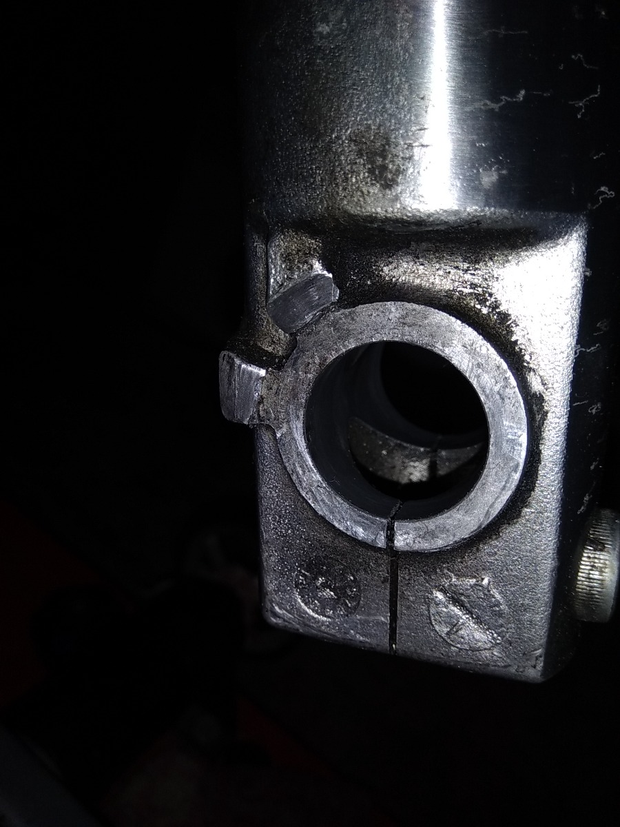

    #254351
    cette butée d’entraîneur située sur le fourreau de fourche gauche me parait usée, ce qui expliquerait pourquoi l’entraineur de compteur ne s’y bloque pas dans son logement votre avis ? merci fred3
    #254363
    On dirait qu’elle a été meulée il y a des traces de frottement
    #254372
    on est d’accord je pense que je suis bon pour un fourreau de fourche……et un entraineur qui est dans le meme état fred3
    #254378
    Foutu pour foutu, perso, j’essaierais de trouver deux bouts d’alu et de les faire souder, pour recréer les formes originelles Une fois soudés, à la lime, on doit pouvoir retrouver les formes originelles Faut juste trouver le type qui sait souder le cochonium
    #254380
    oui par contre il faut tout desosser vu comment chauffe ce type de soudure……au prix, parfois, de l’occase je ne sais pas si cela est économiquement valable : prix de la soudure + joint de l’entraineur+ joint spy de fourche + cache poussière + huile merci fred3
    #254383
    En réponse à fred3 (post 250681) ”oui par contre il faut tout desosser vu comment chauffe ce type de soudure……au prix, parfois, de l’occase je ne sais pas si cela est économiquement valable : prix de la soudure + joint de l’entraineur+ joint spy de fourche + cache poussière + huile merci fred3”
    Ah bah c’est sûr qu’il faut mettre le fourreau à nu Alors, tu peux tenter la pose de deux pions retenus par deux goupilles élastiques mecaningus, et collés, ce ne devrait pas bouger Il suffit de percer deux petits trous dans le fourreau et les pions
    #254400
    Tu peux faire un petit taraudage M5 et mettre une petite vis inox.L’important étant que l’entraineur ne puisse pas tourner.

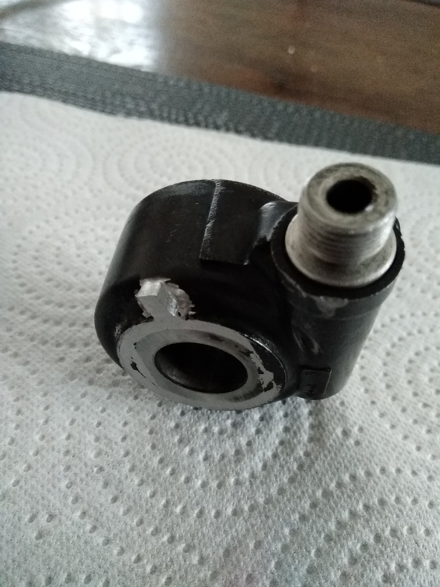

    #254542
    j’ai fait recharger l’entraineur avec une soudure alu, puis rectifier c’est un pro qui a fait, ……du beau travail je trouve ! fred3
    #254550
    C’est propre et bien réalisé
    #254831
    montage aujourd’hui de l’ensemble…….la belle soudure aluminium a cassé au montage pourtant tout etait bien en place, l’entraineur entre ses deux butée ……dommage heureusement j’ai recu avec ma nouvelle fourche un entraineur de compteur en bon état donc demain re re re re re demontage de la roue et mise en place du nouvel entraineur de compteur fred3
    #254837
    C’est le problème avec la soudure sur le cochonium Très difficile à réaliser
