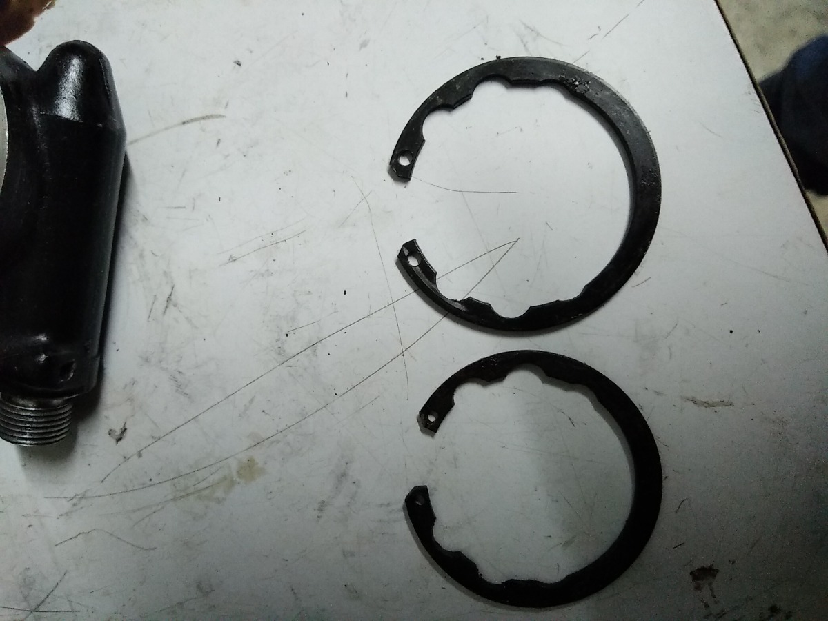

    je viens de sortir les roulements pour les changer……vu comme ils etaient ……ce n’est pas un luxe j’ai remarqué que les deux circlips n’ont pas le le meme diamètre l’un fait un diametre 42 et l’autre 40 …..et qu’a priori ils étaient inversés sur la roue peut etre une piste de solution ? merci fred3
    #253948
    le circlip diametre 42 le circlip diametre 40 fred3

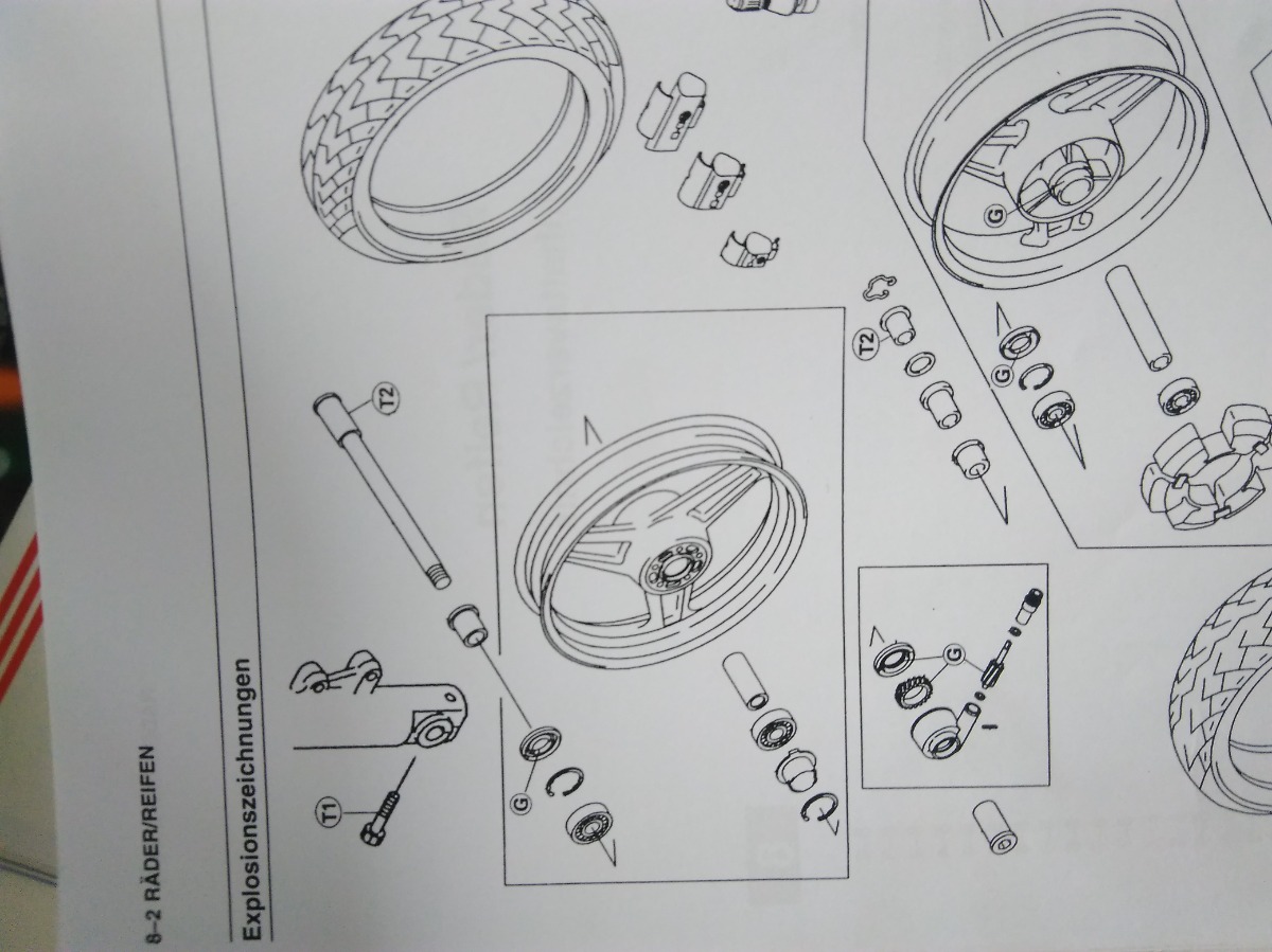

    C’est l’empilage des entretoises, (y compris celles situées dans le moyeu) et des roulements qui permet que l’on puisse serrer la roue sans pour autant freiner celle-ci dans sa rotation Il y a donc de légers jeux sans lesquels il ne serait pas possible d’insérer la roue dans le bras oscillant Au serrage, les jeux disparaissent, et heureusement, sinon, la roue bougerait latéralement Roue ôtée, on peut faire bouger l’entretoise du moyeu avec le bout du doigt, c’est tout à fait normal Son rôle est aussi de retenir la graisse de montage de l’axe de roue et celle des roulements

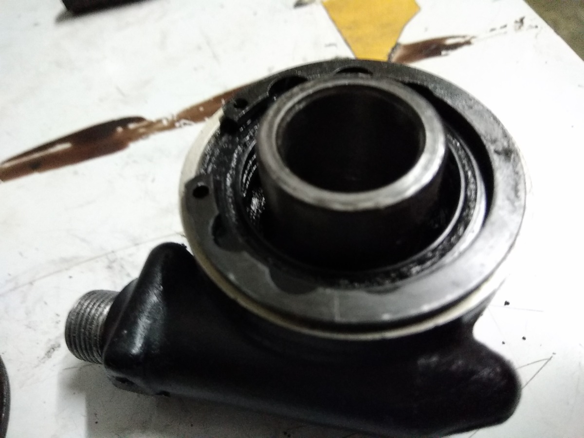

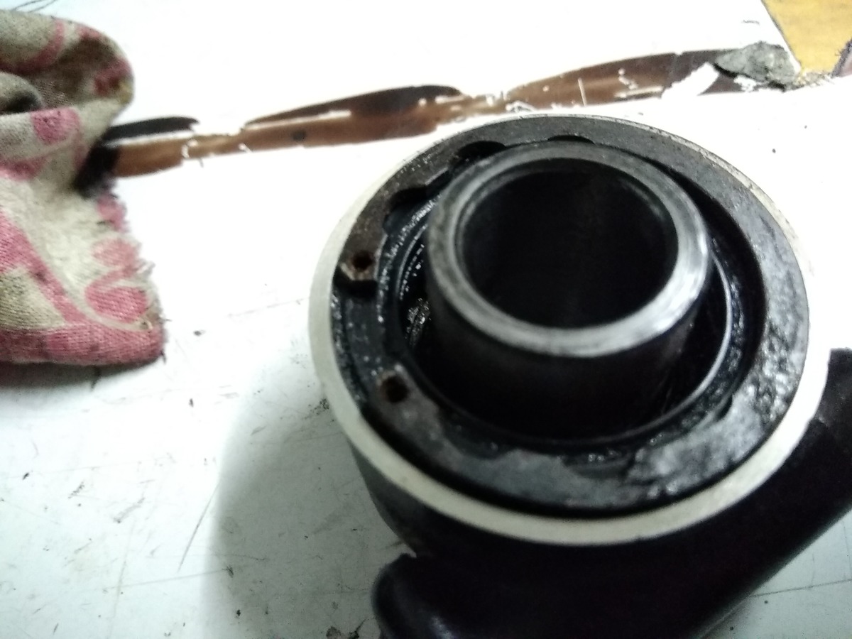

    Les roulements av viennent assez facilement avec un jet et un marteau.Il y a une entretoise entre les roulements. L’entraineur doit être « libre »;mais de mémoire,il faut bien le positionner (les deux languettes rentrent dans deux gorges),cela se voit aussi car dans la mauvaise position il n’est pas droit. Du fait des lumières (trous) dans la jante alu ,les roulements sont assez exposés à la corrosion,raison pour laquelle je graisse tout cela
