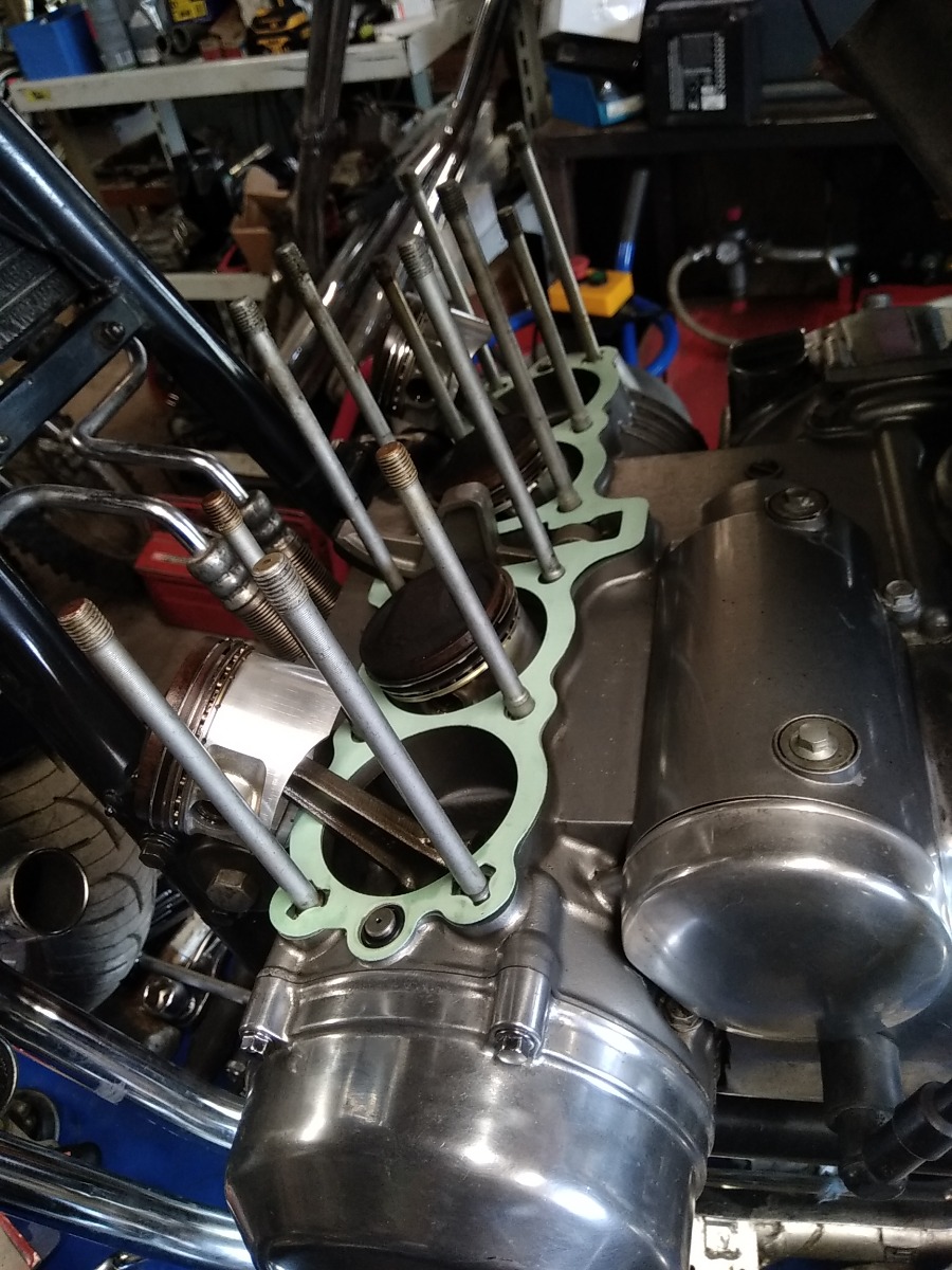

    le demontage et remontage et terminé je n’ai pas pris beaucoup de photo car je donnais un coup de main j’essaye de joindre tout de meme quelques photos des que possible ‚fred3
    #258978
    bonjour a tous sur cette photo on voit le joint d’embase neuf, mais surtout les petits joints torique rond qui devaient etre responsables pour une bonne partie de ma fuite d’huile a changer a mon avis systematiquement ‚fred3
    #259028
    Hoooo000…. c’est beau quand c’et neuf…( Avec la voix de J.P Marielle ça marche mieux…) J’ai ma pochette complète de joint donc je vais pas tarder à m’y coller, dès que mon pote est dispo. Il faut que je regarde de près d’où ça fuit exactement,mais j’espère devoir me limiter à la culasse, même si le cylindre n’est pas le + dur à ôter, je voudrais juste ne pas flinguer un segment au remontage, avec mon bol habituel.
    #259063
    Il y a un petit outil pas cher pour tenir les segments.Pense aussi au tierçage.
