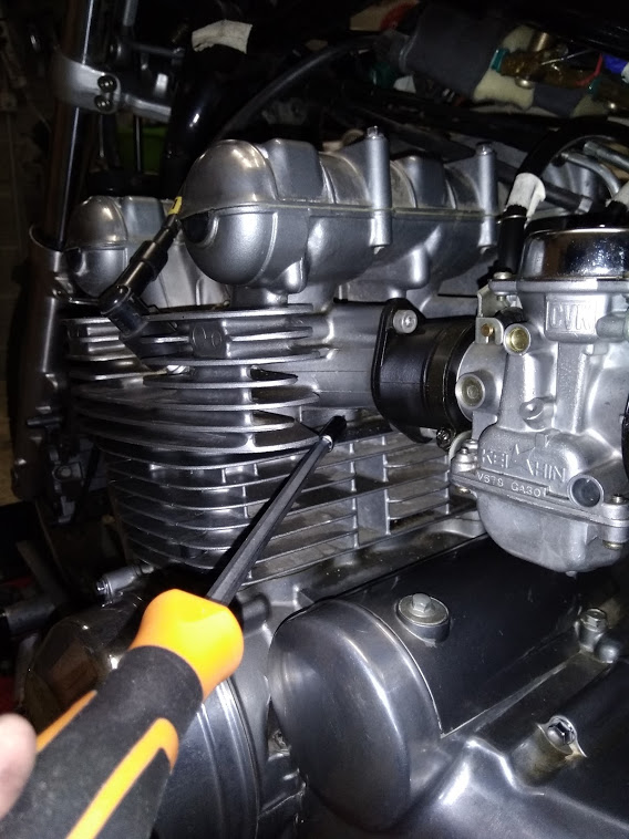

  • #252349
    bon jour a tous la fuite au joint de culasse est a ce niveau (emplacement du tournevis sur la photo) apres plusieurs demarrages, cela ne fuit que tres tres peu, la moto n’avait pas tourné pendant un an,….ceci explique peut etre cela merci fred3
