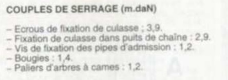

24 avril 2021 à 6h31 #259106moteur remonté a noté qu’il faut demonter les bobines du cadre pour avoir de la place, idem pour le klaxon en resumé ce n’est pas si compliqué que ca mais j’etais plus rassuré a servir d’arpette pour cette operation que je n’avais jamais realisée le calage de la distrib est assez simple il y a 3 reperes a aligner, prendre des photos avant reste un bon moyen de faire deserrer les arbres a came et les reserrer progressivement, tout ca en croix pour bien repartir la force commander les petits joints spy qui ne sont pas dans les pochettes de joints (ca evite d’attendre une semaine pour remonter une fois que l’on a demonté) idem pour les demi lune qui sont au bout des caches culbu (a monter a la pate a joint) penser au 2 vis a retirer qui solidarisent culasse et cylindre serrer au couple fred3 ……….désolé les photos ne sont pas hyper detaillées et l’ordre des actions n’est pas forcement tout detaillé……..mais j’avais aussi les mains dans l’huile
