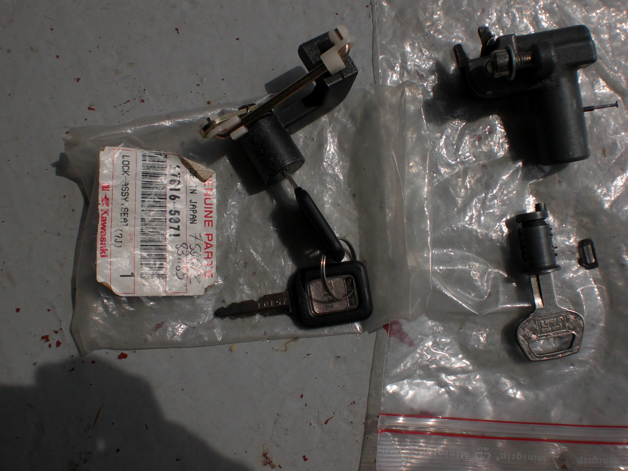

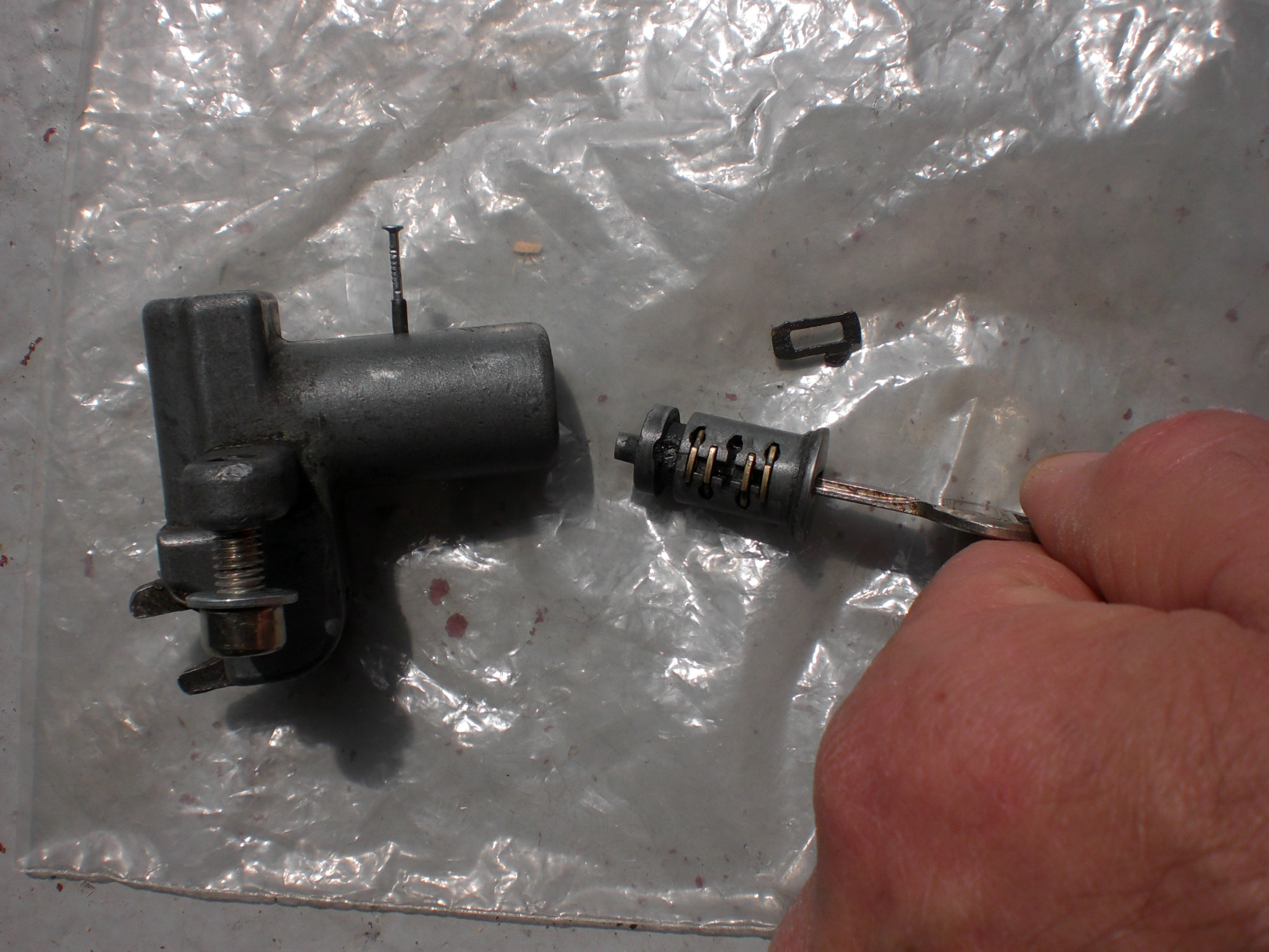

      ce n’est pas parfait, mais voilà comment j’ai « changer » ma serrure de selle…en récupérant les petites languettes en laiton de mon ancienne serrure de neiman pour les mettres dans celui de la selle. j’avais racheter une serrure de selle de KZ750, mais manque de bol je ne pouvais rien en faire. j’ai due racheter un neiman, mais lui est disponible (contrairement à la serrure de selle) du coup j’ai 2 clef, une pour le neiman neuve, et l’ancienne pour la selle.
