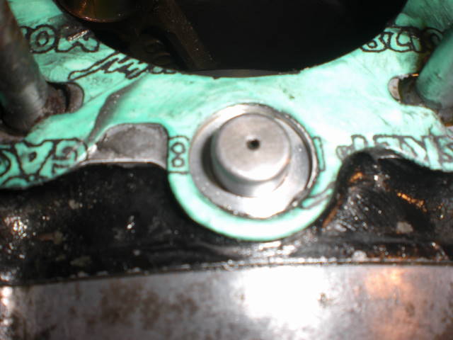

    Pour continuer au chapitre des questions. J’ai remarqué un suintement d’huile côté gauche et droit entre la culasse et le cache arbre à cames. Je distingue pas trop l’origine mais je dirais que ça semble venir des demi-lunes. En plus le joint est vert. Il a dû être changé, donc cette partie ouverte. Ma question est : quand vous démontez ce cache, changez-vous systématiquement les demi-lunes ? Au remontage, mettez vous de la pà¢te à joint pour étanchéifier ? Si vous avez des sites ou des marques à recommander pour le joint et les demi-lunes, je suis preneur. Merci d’avance.
    #252901
    Pour en avoir parlé avec des mécanos,quand on change le joint du couvre culasse,on devrais changer les demi lunes.Par contre,ils ne le font jamais.Quand la demi lune n’est pas craquelée,un nettoyage au nettoyant à frein suffit puis pà¢te à joint. Sinon ça doit se trouver chez Kawa. Pour la pà¢te à joint sur le joint neuf,il y a deux écoles.En fait si la planéité est bonne et la surface impeccable,il n’y a pas besoin.Je fais comme certains anciens,je met à tremper 24H00 mes joints dans l’huile. L’autre consiste à mettre de la pà¢te ,mais,j’ai quand mème remarqué que beaucoup de cochons font comme cela car cela leur évite le nettoyage fastidieux des plans de joint (lame et paille de fer),de plus,mal maitrisé,le joint bave à l’intérieur,fait des morceaux qui vont dans l’huile et au pire arrivent dans le passage d’huile du coussinet de vilbrequin……

    Le changement des demies lune se fait quand ça fuit , pas forcément systématiquement au démontage du carter d’arbre à cames . Quand on les changes , on nettoie les plans de joints , on met une fine couche de pà¢te à joint et c’est parfait comme çà .

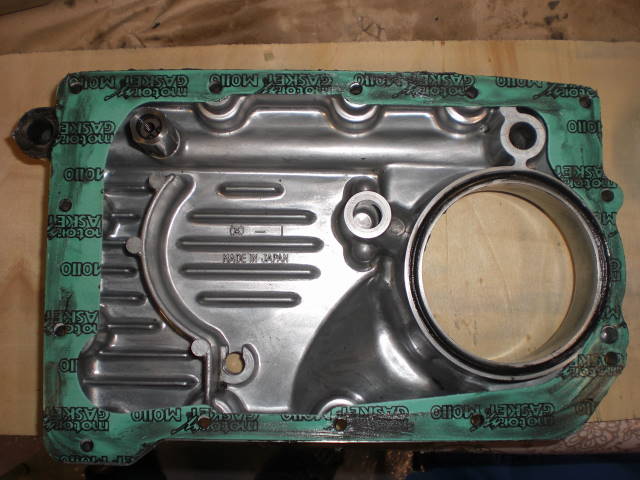

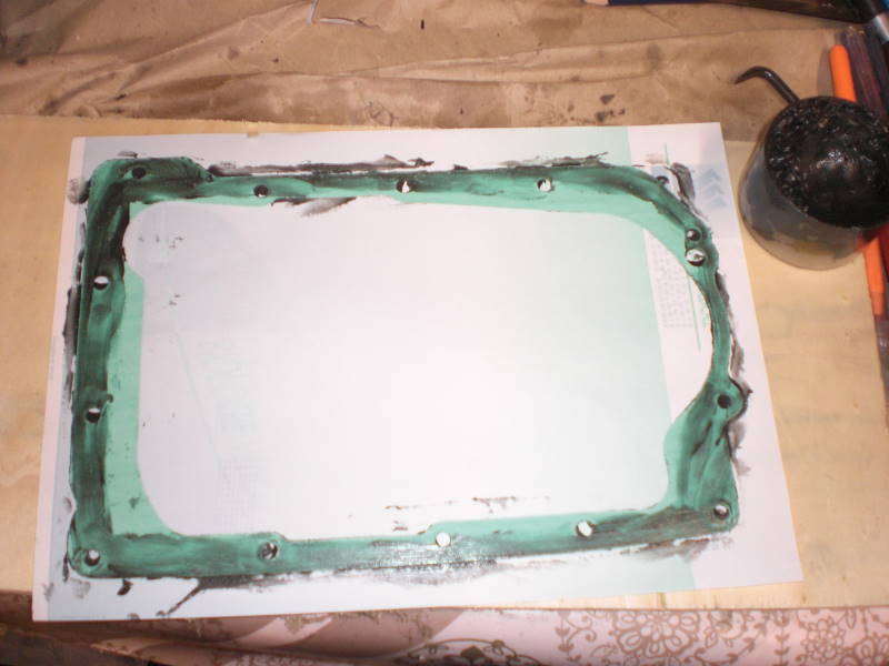

    j’ai ouvert plusieurs fois le cache culbuteur, déculassé, etc…sur le KZ, et ce sont toujours les m^mes demis lunes dpuis que je l’ai acheté. Une petite astuce, quand tu changes les joints, je les tartines avec de la graisse, déjà cela les rends moins cassant, et ça aide d’une part pour les décoller plus trad, et pour l’étanchéité (m^me si la graisse crame un peu, mais là c’est surtout au niveau du joint de culasse). Quand je dis je tartine, pas sur le moteur: je pose le joint sur un carton, je tartine des 2 coté et avec 2 doigts je retire le surplus délicatement (sinon tu le déchires) et je pose ensuite le joint sur le moteur. (joints athena: je n’ai jamais eu de problème pour les retirer). Ne sert pas comme un bourrin tes vis de cache culbuteur (ou couvre culasse) ce ne sont que des vis M6 (je crois) avec une t^te de 10 (clef de 10), donc pas gros serrage (au risque d’arracher le filetage ou casser la vis) d’autant plus qu’il y en a un bon paquet sur le pourtour. Vaut mieux une petite fuite qu’un gros boulot derrière. pour te donner une idée, sur les pontets d’arbre à came, ce sont les m^me type de vis (M6 et clef de 10), je les ai démonté et remonté plusieurs fois, je ne me suis jamais servis de clef dynamométrique, je les sert du bout des doigts, jamais la clef dans la paume de la main, et aucune des vis ne s’est barrée /dévissée depuis.
