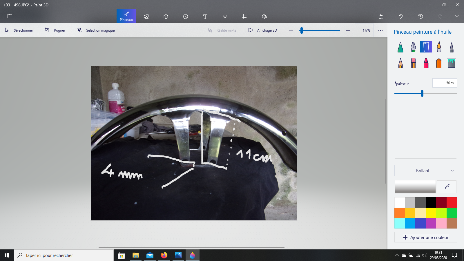

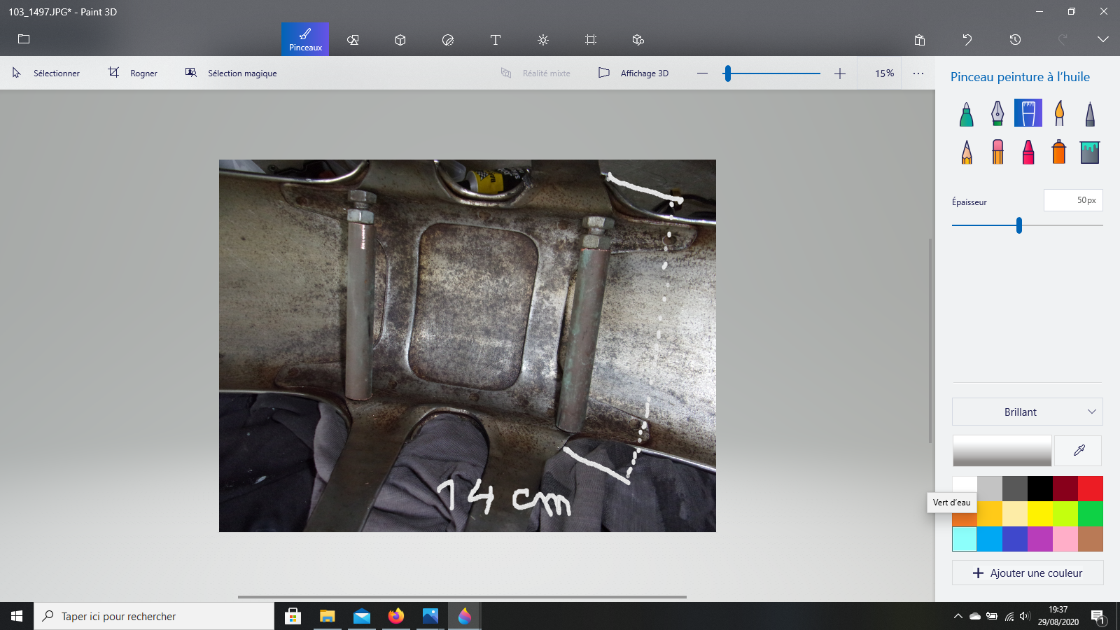

    Achat d’un garde boue sur Leboncoin 30 euros fdp compris. Après plusieurs essais de positionnement et pliage des pattes de fixations, rien ne me plait le garde boue n’est pas assez large et est trop haut par rapport au pneu. Je décide de fabriquer des écarteurs pour l’élargir au niveau du renfort (2 tubes -2 boulons et écrous diamètre 8mm). Ensuite mise en place découpe des fixations perçage (j’ai fait des trous oblongs de 9mm pour avoir plus de réglage) Montage et réglage au poil, pour guider le cable de compteur et bouché les trous du garde boue j’ai récupéré une tige d’acier chromé sur un vieux porte savon et roule ma poule. C’est fini et voila le résultat pour pas cher.
