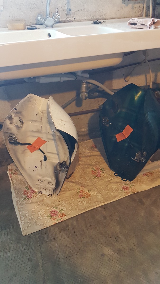

      Quelques photos du restomage des réservoirs de mes 11 C’est juste pour vous montrer à quel point c’est facile Il faut porter de slunettes et avec des gants caoutchouc et des vétements qui ne craignent pas, c’est mieux On commence à 8 heures du mat 1 – Remplissage avec le produit nettoyant et dégraissant Restom SDT 4060 environ un litre pour cinq d’eau chaude, à rentrer par le goulot de remplissage, avec jauge et robinet en place (pas sur PRI) Un vieux bidon de 5 litres fait l’affaire pour mesurer la quantité à peu près Le produit est lui même vendu en bidon d’un litre, donc c’est pas dur à mesurer On secoue un peu, histoire d’imprégner toutes les parois, on laisse agir minimum cinq heures en secouant régulièrement 12h : repas Après le café, rinçage approximatif en retournant le réservoir pour sortir l’eau par le goulot 2 – même chose avec le dérouillant phosphatant PAC 2030, mais les quantités sont différentes (il est 14 heures) Le bidon de 0,5 litre est à verser directment dans le réservoir, suivi de la même quantité (mesurée dans le bidon vide d’eau chaude On secoue régulièrement en imprégnant bien toutes les parois, pendant 30 mn à deux heures si beaucoup de rouille Et on rince très soigneusement, après avoir vidangé par le robinet, puis ôté jauge, robinet et bouchon de remplissage Et on sèche soigneusement avec acétone, séche cheveux ou comme moi, décapeur thermique sur 150∞C Il faut absolument être certain que le réservoir est sec avant de passer à la suite, qui ne peut attendre 3 – c’est le moment de boucher les trous de jauge, du robinet, ainsi que les cinq pas de vis qui donnent dans le réservoir (il est 16-17 h) – jauge : j’utilise un caoutchouc de butée de porte, par le trou duquel j’ai au préalable enquillé une vis, une rondelle et un écrou (pour avoir de la prise au moment de le sortir). Les pas de vis ne débouchent pas dans le réservoir, il est inutile de les boucher – robinet : j’utilise un morceau de mousse haute densité et deux boulons, c’est amplement suffisant – le goulot de remplissage doit être laissé ouvert, il y a peu de risques de sortir de la résine par ce trou, car il y a un rebord interne (mais gaffe quand même) – les pas de vis de fixation du bouchon doivent être obturés par trois boulons 4 – Préparation de la résine EIR 2000 vers 17 h : 5 mn Il faut mélanger le durcisseur avec la résine, et ensuite mettre ce mélange dans le réservoir par le goulot Pour les réservoirs de zéphyr, il faut prévoir un vieux pot de confiture pour effectuer le mélange, qui ne peut se faire directement dans les bidons (trop petits) Le baton touilleur est fourni Prendre la précaution d’avoir à portée de main de l’alcool à brûler et des essuie-tout (l’alcool dissous la résine qui aurait pu couler là où il ne faut pas) ‚On peut aussi commencer vers 4 heures du mat si on veut voir Derrick en fin d’aprem
      #256867
      5 – Faire couler la résine par le goulot de remplissage, et caler le réservoir dans une position pour que la résine couvre les parois10 mn après, changer de position, et ainsi de suite toutes les 10 mnLa résine coule lentement, mais ne durcit pas vite, il est inutile de faire viteJ’utilise des cales en bois bien lourdes et une toile cirée pour protéger le sol‚ On peut noter au passage la propreté de la jauge et du robinet, qu’on a pu par ailleurs tester au moment de la vidange du produit phosphatant, histoire de constater qu’il est bien fermé en ON et RES
      #256868
      Au final, le restomage, ça permet d’avoir un réservoir qui ne peut pas rouiller, ni fuire, mais aussi d’avoir une jauge impeccable et un robinet en pleine forme Coût de l’opération : environ 60 euros En prime, t’as gagné un joli porte-clés ! ‚
